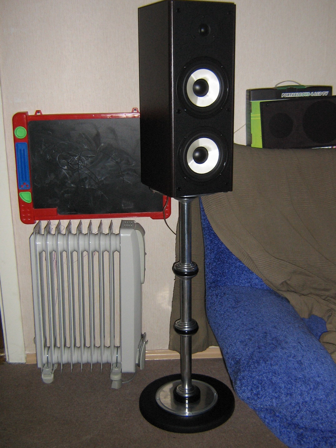

  10. #49
    18.06.2008
    Москва (Красногорск)
    171
    По умолчанию Re: Доработка 10 литровых полочников от Microlab
    https://forum.vegalab.ru/showpost.ph...2&postcount=40
    По ссылке выше, вы найдёте информацию по Соло 3, почему пишу здесь, да потому что были у меня и соло 2, но в итоге я остановил свой выбор на соло 3. И кстати хочу сказать что третими соло я вполне доволен, играют просто безподобно, за свою цену конечно и при том что я с ними сделал. Хотя конечно неидеально... соглашусь с товарищем который отписывался выше что :
    Константин123 писал,
    Звук стал лучше, высокие стали чище, выровнялись СЧ, бас теперь не бубнит (почти ). Но при этом при высокой громкости (от 20-25Вт/канал начинается каша во всем диапазоне частот - динамики такие). Разрешение не очень (в насыщенной разными звуками музыке колонки "путаются" на СЧ).
    С этим полностью согласен и это применимо в полной мере к описанию моиз соло3, но вот остальные высказывания по поводу баса, бас там есть, герц от 50 начинается, и я поднял на кумировском усилке его на пару децибел, просто он там мягкий, видимо ктото любит чтоб долбило как в машинах на улице с сабом, для таких бас неподойдёт, а кто хочет слушать магкие низы, вот для них самый раз. Кстати мягкий незначит маломощьный, хотя это уже больше к усилку вопросы, магкий и мощьный, красивый низ, если немного поднять ачх на низах на усилке.
    Вообщем кому интересно прошу всех по ссылочке на верху, а кому просто посмотреть то по ссылочкам внизу.
