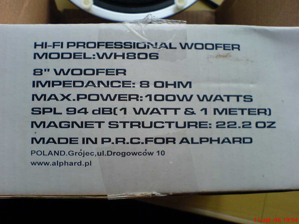

    Дело по-тиху двигается, уже шпаклюю внеший вид скоро выложу фотки.
    С трубой да и с динамиками действительно косяк. Купил на рынке трубу диаметром 90 мм, да и динамики хочу поставить Alphard WH-806, как никак чувствительность выше 94 дБ.
    sonja добавил 11.08.2006 в 21:00
    Да немного облажался, повелся на заявленые параметры на коробке - 94 дБ, хотя на сайтах 87, как и у 35ГДН-1-8.

    Наконец почти закончил свой саб. (Конструкция в посте #38).
    Теперь по-порядку.
    1 Заказал распил ДСП. Собрал из него ящик на шурупах 3,5х45, предварительно просверлив отверстия под них.
    2 Все щели, а их было не мало шпаклевал автошпаклевкой.
    3 Изнутри саб обклеил вспененым полипропиленом, на фото он розового цвета.
    4 Тунель фазоинвертора использовал покупную диаметром 90 мм.
    5 Снаружи выравнивал поверхность шпаклевкой с последущей шлифовкой шлифмашинкой.
    6 Вставил и закрепил 35ГДН-1-4, усилитель-Ускова для саба.
    Теперь о звучании, до 20 Вт еще как-то басит, после слышен явный дребезг контактов звуковой катушки, и желание диффузора вырваться наружу. Честно отдает своих 25Вт но не более того.
    ИМХНО ожидал лучшего звучания при таких габаритах. Причина скорее в чувствительности в 84 дБ. Планирую в будущем заменить на польские ALPHARD.
    P.S. На последнем фото еще не законченный вариант, последующая шлифовка нитрорастворителем и оклейка обоями под дерево.

    Скорее всего у тебя фазик криво настроен...
