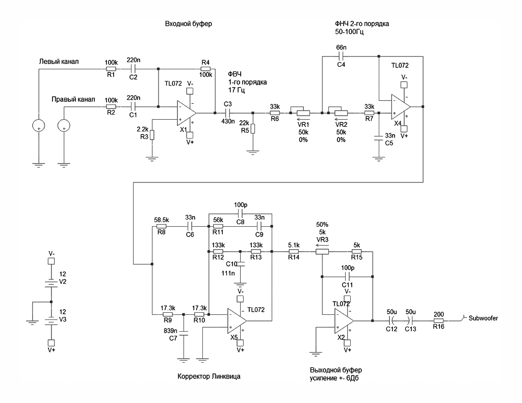

    Привет всем,
    Хочу сделать фильтр для сабуфера (100ГДН-3, ЗЯ). Составил схемку, посмотрите/поругайте может чего лишнего или наоборот не хватает (в частности вопрос надо ли ставить конденсаторы по питанию возле ОУ ?). На номиналы в корректоре Линквица внимание не обращайте, они скорее всего будут другими (смотря какой ящик получится). Отработаю схему, разведу плату и выложу тут.

    По умолчанию Re: Подскажите схему ФНЧ
    Не хватает переключателя фазы 0/180 гр. (для согласования с остальной акустикой).
    А как его лучше реализовать, чтобы еще один ОУ не ставить?

    4,577
    Цитата Сообщение от Ламер со стажем
    Плавного
    0/180
    Это актуально только для авто Все равно правильного (фазолинейного) фазовращателя сделать не получится.
    Nota Bene,
    Наиль, ну почему только для авто...это и для дома явно не помешает. А вот насчет правильного фазовращателя, тут я согласный.
