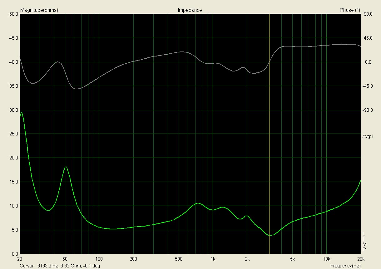

    Это зависит ещё довольно сильно от комнаты. А у тебя тоже 8-омная акустика ?
    Комнаты у нас одинаковые по размеру. У Романа менее заглушена.
    Сопротивление АС вещь очень условная. Роман выкладывал график своих
    https://forum.vegalab.ru/attachment....6&d=1202047897 У моих минимальное 3.9ом, среднее наверное ближе к 6-ти.

    Ну вообщем рекомендую, если у вас будет возможность послушать ещё разок, громкость выставлять одинаковую на всех усилителях, ну и конечно такую чтобы гарантированно не один из них не зарезал. Думаю только тогда и можно будет сделать какие то окончательные выводы, хотя правда каксательно только этой конфигурации системы и комнаты.
