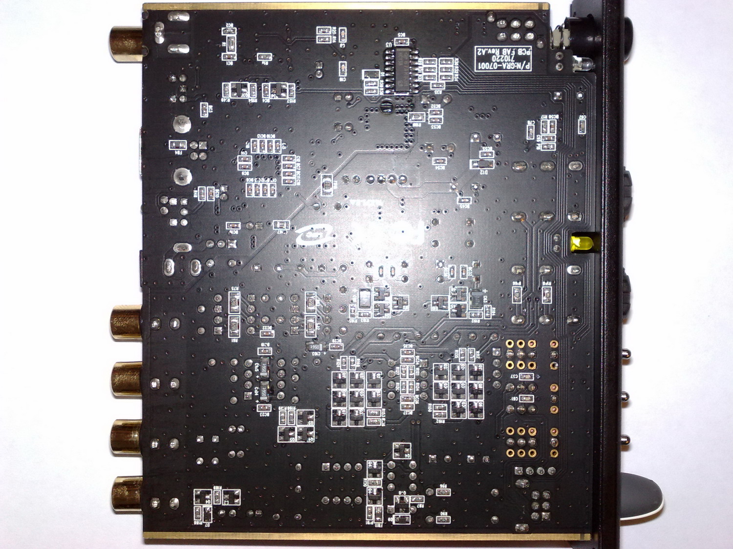

    Вчера притащил с Москвы на мой взгляд редкое устройство Audiotrak Dr.Dac2 внешний цап. Рискнули с другом и взяли два. Вроде не прогадили - с музыки как одеяло сняли! Звучит на порядок лучше средних CD harman 970 и Teac 1250! Внутри все вроде бы по уму сделано-цанговые кровати-три опера можно заменить без пайки! Блок питания внешний, ну в общем много всего. Здесь есть статья обзора http://www.ixbt.com/multimedia/head.shtml, здесь фото платы http://www.fierytrance.ru/img/drdac2.jpg Вопросов тьма! 1. Все ли так безоблачно? 2. Как можно улучшить девайс например заменой кондеров (каких и на что), оперов (готов даже перепаять опера без панелей) 3. Какой бюджетный CD с неплохо реализованным выходом по цифре (наверное желательно коаксил) посоветуете купить в качестве транспорта для него? Что лучше оптика или коаксил и велика ли раздница (сам владею yamaha cdx397 там только оптика, стоит ли менять на сидюк с коаксилом?)?, есть на примете бу denon dcd625 может стоит махнуть яму на него? В общем вопросов просто тьма! Прошу спецов дать новичку как можно более подробный коментарий, хочу найти свою дорогу к звуку! Фото из статьи

    Максим. А как быть с питанием цапа 5в?
    Завсегдатай Аватар для Максим
    24.03.2004
    город у моря
    2,153
    По умолчанию Re: Доработка Audiotrak Dr.Dac2
    serge58, я не Чумак, по фотографии лечить не умею
    Зарисуй разводку питания на плате, тогда будут советы.
    Вообще, если на плате имеется локальный стаб 5 вольт цифры, то лучшим решением будет подать вольт 8 на его вход от отдельного источника, предварительно разорвав прежнюю цепь питания.

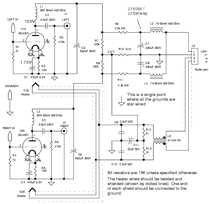

    Ребята, а если к DACу сделать выхлоп на лампе? например как мне встречалось на одном из буржуйских сайтов. Вот схема Вроде и питание выхлопа получается от другово источника - помех от цифры меньше.
    Нормально реализованный ламповый выход раза в два дороже выйдет, чем этот цап в магазине стоит. А прикручивать КП, типа как на твоей картинке, смысла вообще никакого не вижу.
    В сабже DAC с токовым выходом, приведенная схема для него не подойдет.
    Просто не учи физику в школе, и вся твоя жизнь будет наполнена чудесами и волшебством.

    Все верно, сейчас сам уже разобрался там действительно по току. Схема выхлопа привлекла своей простотой и доступностью элементной базы в нашей глуши. Кстати такой выхлоп один зарубежный твикер использует практически везде. На тамошнем форуме отзывы просто восторженные. Может быть схема не так уж и плоха ели использовать ее на сидюке с однобитным цапом с выходом по напряжению, например Wolfston? (прошу прощения за офтоп).
    Собственно, ламповые схемы все простые. А доступность - понятие относительное.
    Использует - флаг ему в руки. Народ там любит восторгаться чем угодно.
    Ты подумай, зачем тебе нужна нужна лампа на выходе? Чтобы было?
    На твоей схеме катодный повторитель - то есть буфер с усилением по напряжению меньше единицы. КП ни у одного конструктора-ламповика любовью не пользуется, и совершенно заслуженно (не будем вдаваться в подробности). Используется крайне редко, и всегда его использование является компромиссом.
    Если хочется просто чего-то необычного, поставь безосый выхлоп на дискретных транзисторах, здесь на форуме где-то была схемка Игоря Семынина (Semigor) на очень доступной элементной базе.
    нормальный ламповый буфер выглядит примерно так, как на картинке. Это только буфер, в твоем случае придется к нему ещё преобразователь ток/напряжение прикрутить.

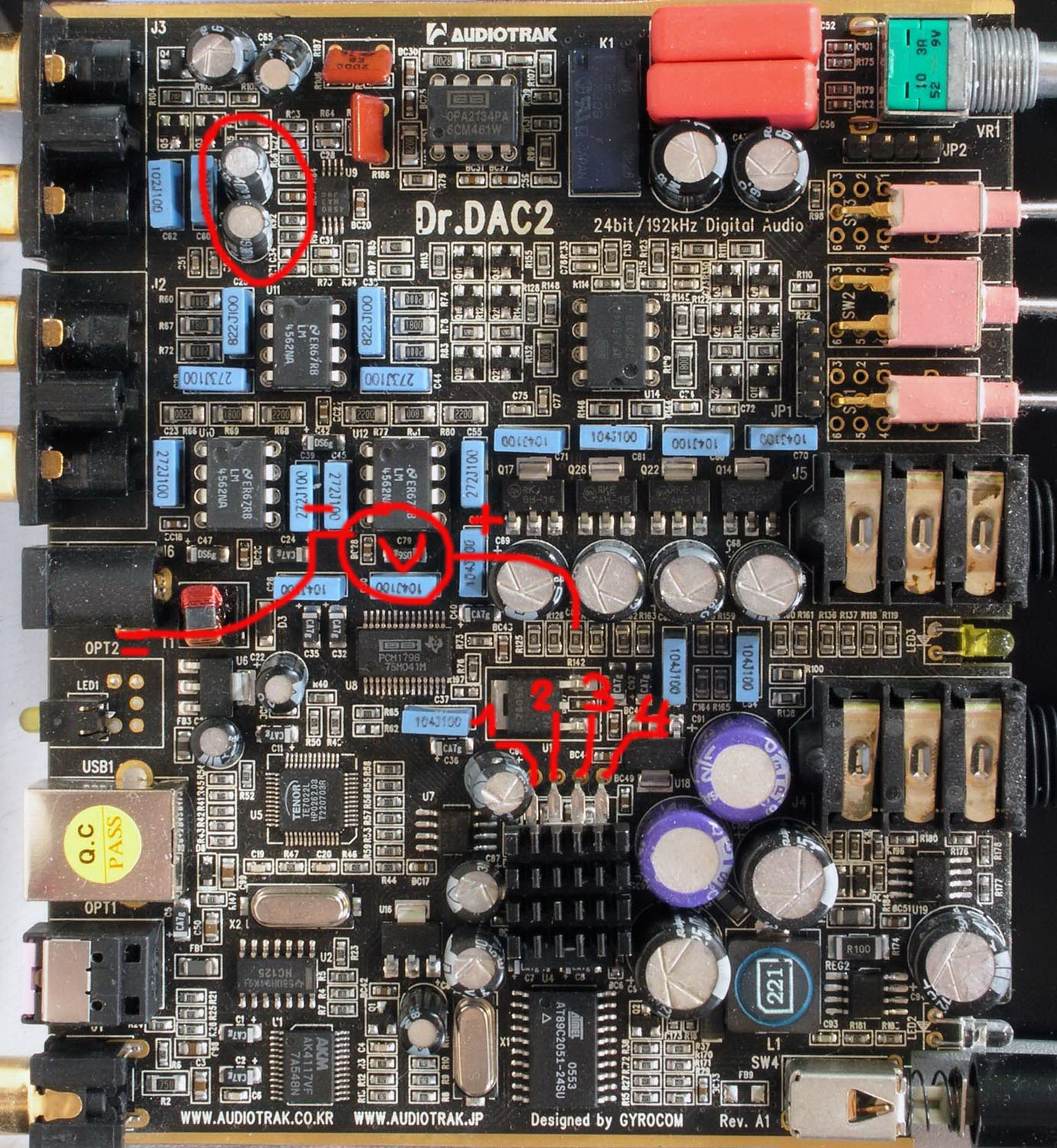

    Хорошо что наступили выходные! Наконец то появилось время занятся доработкой DR Daca! Итак дивайс только что разобран до платы, выкладываю фото оборотной стороны. На мой взгляд разводка сделана не плохо - земляная шина не имеет петель и выступает экраном помех, контактные площадки по краям платы так же превращают корпус (кстати алюминиевый) в экран. фото

    Теперь очередь замеров, попробую отметить на фото из первого поста,

    Итак: напряжение на выходе блока питания (без нагрузки) 15,39 в.
    Далее, включаю цап, - вольтметра на разъем питания, там где надпись ОРТ2, плюс подключаю к выводам микросхемы импульсного преобразователя, получаем:
    1. 5,01 в.
    2. 0,06 в.
    3. 14,91 в.
    4. 14,95 в.
    В случаях 3 и 4 не понятен разброс напряжения, более того, как я предполагаю мультиметр должен был показать смену полярности в одном из замеров по точкам 3 и 4, но этого нет.
    Добавлено через 13 минут
    Далее промерил электролиты Sanyo OS-con, я считаю что они используются в инверторе и источнике тока для фильтации вч помех.
    На них (опять относительно - подключенного к ОРТ2 : +14,28 и - 14,84 т.е. опять разные номиналы. Почему?
    Пока появляются незрелые мысли что было бы очень не плохо попробовать запитать аналоговую часть цапа от двух аккумуляторов на 12 вольт в качестве двуполярного источника напряжения.
    Кто что думает на этот счет? и как лучше это все осуществить? Будет ли верно, если выпаять 3 и 4 вывод четырехногой микрухи питальника и подать с обратной стороны платы +- 12 вольт прямо на выводы указанных выше электролитов? Прошу дать как можно более подробные советы, а то боюсь что мой вариант не верен и сожгу напрочь цап.

    На мой взгляд (слушаю на своей компьютерной системе - ламповый усилитель на 6С45П + 16 см. широкополосы в ОЯ, основную звуковую систему запущу только через две недели) Дак (ревизия А2) достаточно хорошо звучит и сделан вполне достойно. Следовательно, если улучшать его питание, то оно должно быть организовано грамотно и на хороших элементах (в дальнейшем пригодится для ЦАПа более высокого уровня).
    1) Замерить все напряжения на выходах всех стабилизаторов на плате (по идее должно быть 3,3; 5,0; -14,5; и еще что-то для СПДИФ наверно).
    2) Согласно требуемым напряжениям и токам наматываются (покупаются) трансформаторы питания (один для цифры 3,3 в. и другой для аналоговой части) На каждое напряжение - своя обмотка.
    3) Собираются выпрямители и далее подключаются к потребителям. Для питания ОУ придется делать еще и стабилизаторы для +/- 14,5 в.
    Предварительно нужно собрать информацию по микросхемам (ЦАП, ОУ, и тд.), токах их потребления. Неплохо так же было бы узнать, что за микросхема используется для получения отрицательного плеча напряжения и в целом изучить распределение питания на плате (а так же можно ли разделить цифровую и аналоговую земли).
    В ближайшее время собираюсь спросить у Lynx (Рысь) на Аудиопортале, стоит ли вообще возиться с питанием или нет (более узким местом может оказаться реализация получения данных по СПДИФ с ПК).
    На плате два стабилизатора 7805А (5,0 в.), и три стабилизатора 17-33 (3,3 в.).

    Есть еще вопрос-можно ли замкнуть разделительные конденсаторы (на фото они обведены) либо заменить из на пленочные? Улучшится ли звук?
