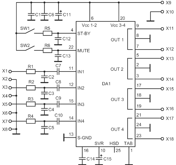

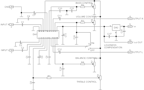

    Кстати - хотел уточнить:
    по схеме сигнал на вход TDA-шки подается через кондеры (С7-С10 на первой схеме), и на вход темброблока так же через кондеры (С1,С3 на второй схеме) - вот я и думаю - можно ли выкинуть те кондеры, которые перед TDA-шкой (С7-С10)?... Или там есть какой ньюанс, связанный с однополярным питанием?...
    (только сейчас добрался до пайки... все какие-то мелочи по работе отвлекали...)

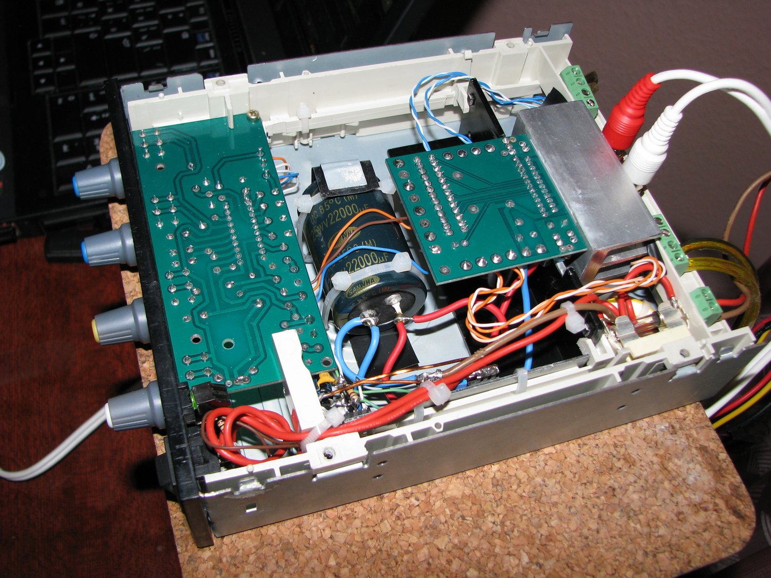

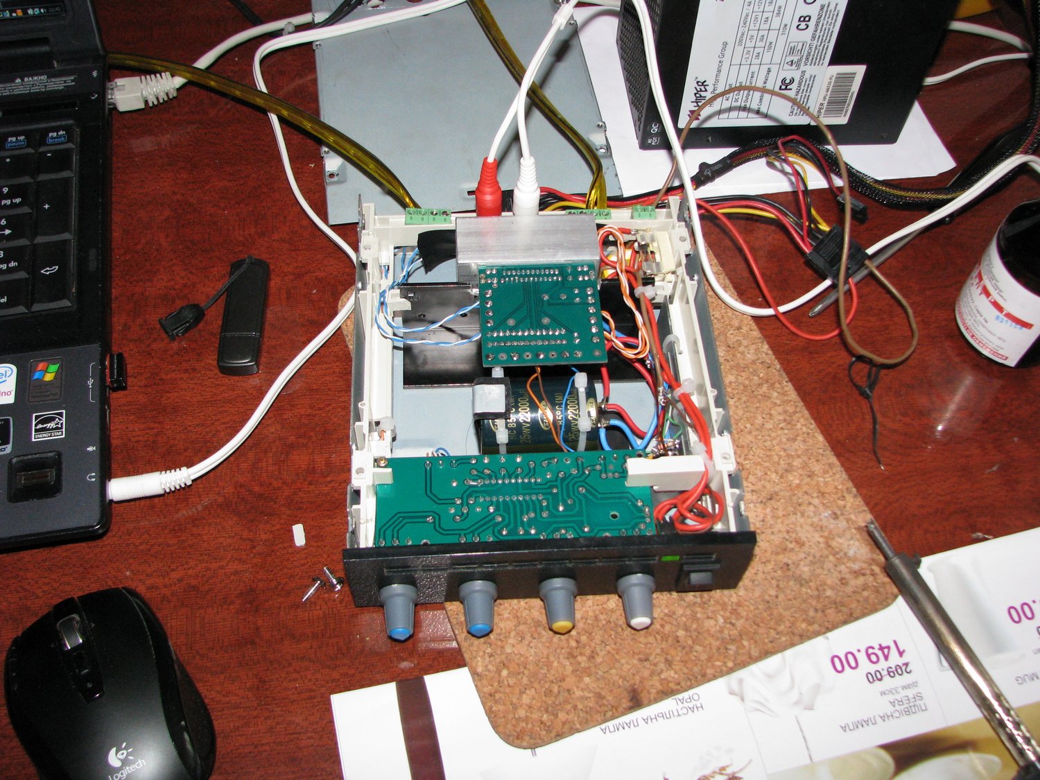

    Ну - вот что у меня получилось в итоге...
    Напомню: два КИТ-а - темброблок NM2111 (на LM1036) + усилок NM2032 (на TDA7386) + дополнительно самопальный стаб для темброблока на LM317 вместо штатного LM7812, идущего в NM2111 + старенький CD-ROM
    На входе питания поставил "защиту от дурака" - диод по питанию (взял Шоттки - и так запас по напруге мал).
    Для темброблока собрал стаб на LM317 (сделал на 9,5В), так как стандартный фиксированный стаб идет на 12В и на вход ему подавай 14-15В, чего в машине, естественно, нет.
    В итоге: на входе 12-13В, минус падение на диоде (как я понимаю - 0,2-0,3В), - остается запас для стаба в 2-3В. Впритык, но что поделать...
    + добавил банку - Samwha 22.000u/25V (максимальное из имевшегося, что влезло по диаметру)
    Сейчас слушаю от компьютерного БП - в принципе - нормально
    Не фонтан (даже моя старенькая Лорта, видавшая виды, играет получше ) - но для тех динамиков, которые стоят в Таврии, думаю, самое то!
    Из первых ньюансов - "хитрая" регулировка громкости - какая-то сильно нелинейная... В остальном - все нормально.
    По мощности - на своих Radiotehnika S-50B громкости выше 50% давать уже не решаюсь - боюсь соседей
    Сейчас провожу "крэш-тесты" - собственно - два момента: нагрев (все ж корпус тесноват, а дырки насверлить я как-то не додумался (сейчас переделывать - влом, да и товарищ уже хотит побыстрее со звуком кататься ), и КЗ на выходе. Последнее отработало на ура! (случайно замкнул )
    По нагреву - слушаю на средней громкости - радиатор на ощупь горяченький... (уже пол-часа "прогрева" - слушаем вместе с соседями Виктора Цоя )
    Жаль - до фотика добрался только когда уже все спаял и закрутил в коробку... Посему представляю на суд общественности вид уже фактически собранного изделия:

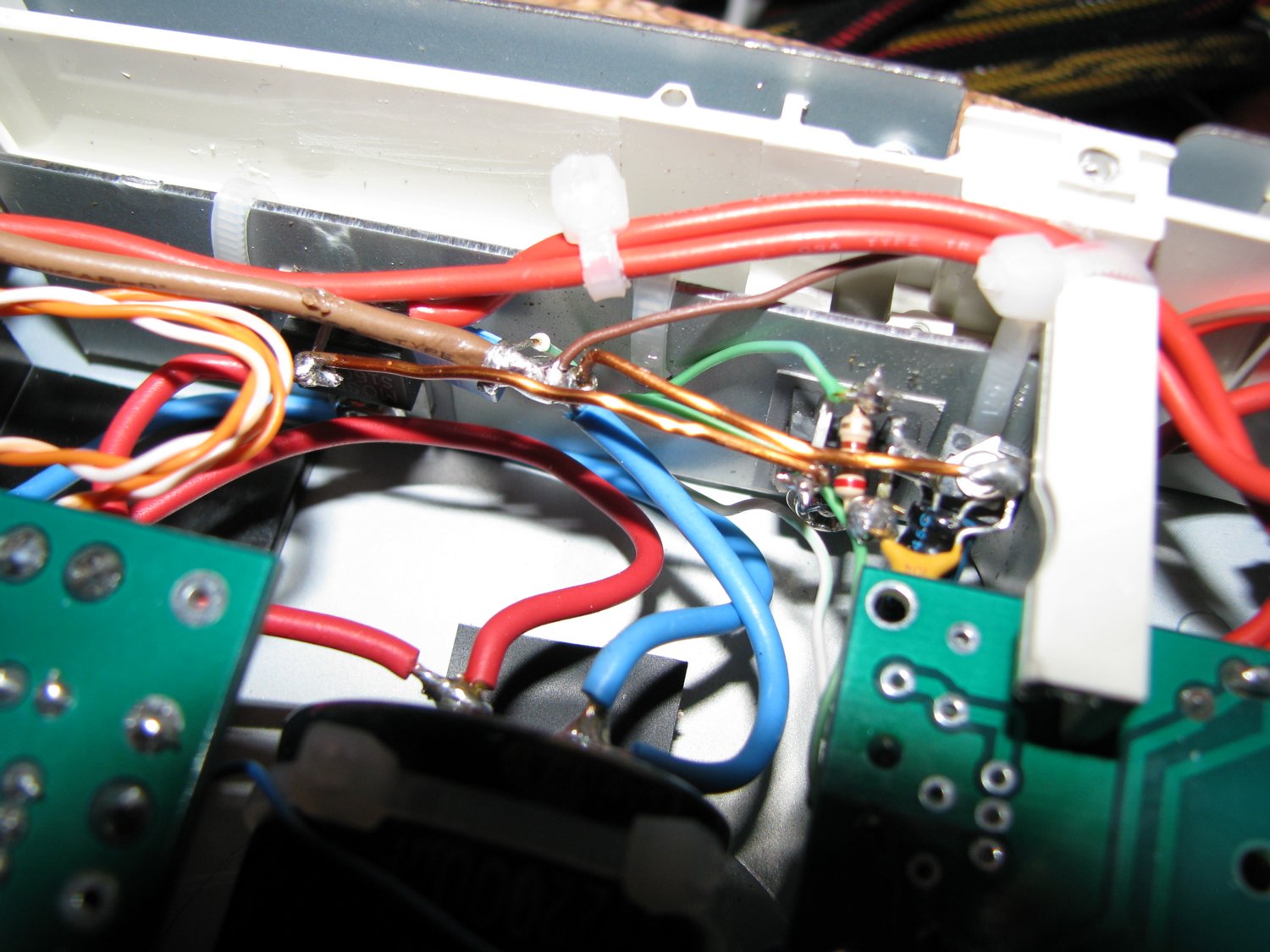

    Вот послушал-погонял... Затем выключил музыку и услышал шум - такое себе зудение - как комар
    Правда когда вытянул звуковой шнурок из ноута - фон пропал (выкручивал громкость на максимум - тишина)... Может ли звуковушка ноута давать такую бяку? (Просто на Лорта как-то не слышал такого или просто не обратил внимания?... Вечером проверю)
    Или причина в питании от компьютерного БП?
    Может кто сталкивался - подскажете что полезное?

    Радиатор бестолково стоит, или переделывать или делать воздуховод и ставить вентилятор.
  15. #54
    14.01.2006
    321
    По умолчанию Re: Посоветуйте усилитель БЕЗ повышения питания.
    Увы - нормального и подходящего по высоте не нашел
    А вентилятор - очень не хотелось бы...
    Хотя если летом будет закипать - то будем ставить... Или таки искать подходящий радиатор.
    Учти, что провода входные (для звука) должны быть экранированные . Фильтр нужен по питанию (чтоб в машине помехи "не ловить " от мотора, грубо говоря) . И про радиатор тебе уже сказали . Летом может сгореть - в таврии кондиционера нету , а в салоне жарко . Провода питания (чтоб потолще были они) подключать отдельно к аккумулятору . И чтоб они были в двойной изоляции (и желательно ещё и в "гофру " пластиковую их одеть ,её там метр какой надо, она недорогая (в моторном отсеке ). Ну, чтоб не перетёрлись и не закоротили на корпус. Лучше перестраховаться. И предохранитель поставить (на "плюс") ближе к аккумулятору .Ну и там, где провода разные будут идти - чтоб небыло заусенец или острых краёв каких, чтоб ничего не порезалось и не коротнуло .
  17. #56
    14.01.2006
    321
    В смысле - внутри корпуса?
    А посоветуйте схемку, пожалуйста...
    Сейчас просто на феррите намотал несколько витков и все.
    провода уже какие-то протянуты - их и будем пользовать...
    Предохранитель поставил в самом усилке (мало-ли...)
    В остальном уже будем пользовать готовую проводку и все, что там есть...
    Так что ждем-с схемки фильтра - подскажите, пожалуйста...
