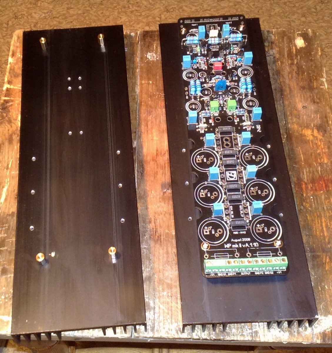

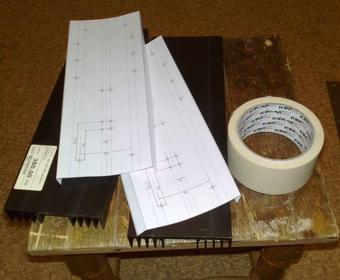

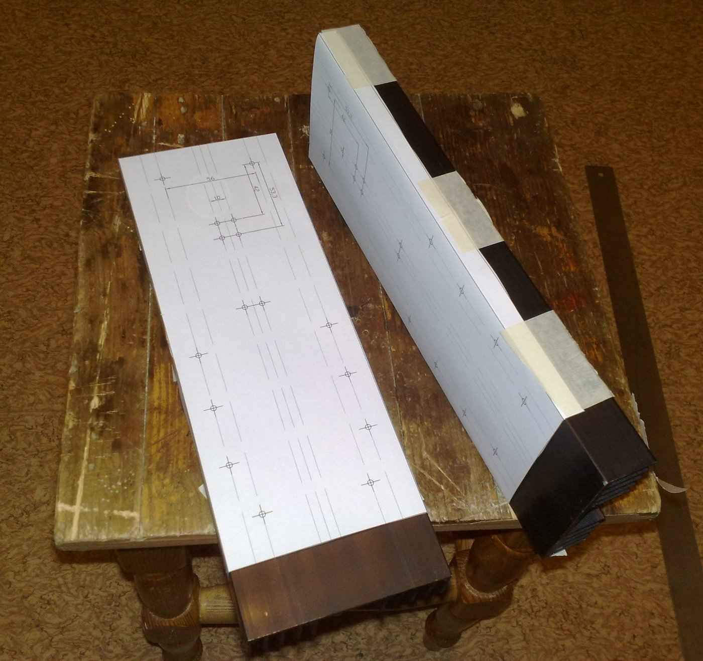

    Сверлёжка радиатора:
ID:	41482   Нажмите на изображение для увеличения.
ID:	41483   Нажмите на изображение для увеличения.
ID:	41484   Нажмите на изображение для увеличения.
ID:	41486   Нажмите на изображение для увеличения.
ID:	41487   Нажмите на изображение для увеличения.
    Частый гость Аватар для Freiwind
    23.02.2006
    173
    По умолчанию Re: Собираем ВП2006
    Щас глянул, с HS 145-300 - засада. На заказ только везде.
    Попробую чиподип помучить у них там вроде поставка ожидается.

    Старый знакомый Аватар для Jekson
    02.08.2008
    Краснодар
    966
    Цитата Сообщение от ~D`Evil~ Посмотреть сообщение
    А какие гарантии?
    Я на выходных попробую специально землю не на плату пустить а к конденсаторам в БП, фона быть не должно.
    Землю от источника главное просто на плату вести, т.к. земля УН - полигон. Попробуй, кинь в БП, ставлю две жмени конденсаторов К73-17 что будет фон.

    Продолжаем собирать
    Странно, ты вроде писал мне, что у тебя 115-300, а эти явно 145-300.
    Мне они сказали, что в середине января должны приехать.
