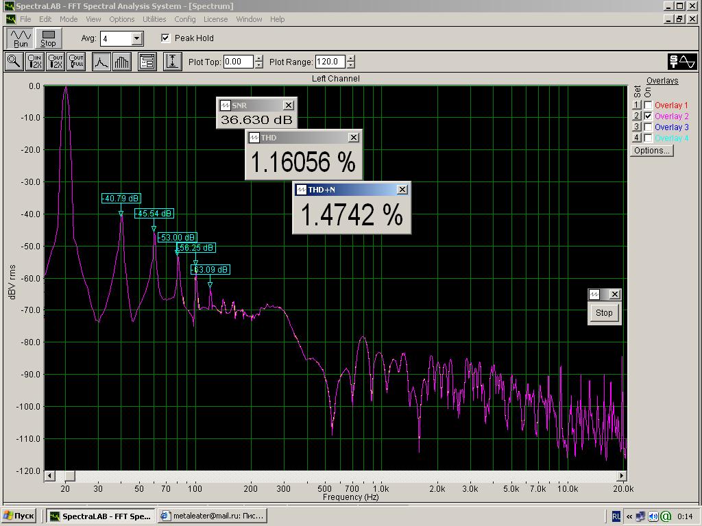

  16. #55
    22.02.2005
    3,133
    По умолчанию Re: УМЗЧ с ОС по вычитанию искажений
    Андрей, вот спектр на выходе однолампового однотактника Михаила на 6С45П. Спектр получен для самых неблагоприятных условий - при максимальной выходной мощности (1,5Вт) на частоте 20Гц (в усилителе использованы дешевые трансформаторы TV-6SE стоимостью 56$).
    Леонид, это, видимо, что-то, что уже было снято раньше? Публике этого мало И частота что-то уж низкая. Единицы килогерц хотя бы. И, самое главное, смысл весть в том, чтобы сравнить спектры для разных уровней входного сигнала.
    Раз спектр этот снят, значит, в принципе, можно что-то и ещё измерить, и вы с Михаилом сможете нас порадовать наконец-таки реальной конкретной информацией по теме. А то только пока теоретизирования получались (у меня - в первую очередь).
    Леонид, что-то, окунувшись в тех. вопросы, забыл сказать спасибо за картинку . Спасибо!
