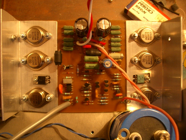

    Цитата Сообщение от widowmaker
    Ето фото варианта с TIP 142/147:
    Чтото на плате индуктивности не видно?
    поясни !

    По умолчанию Re: Feedforward error correction amplifier
    Цилиндрическая штука в красной термоусадке вероятно и есть индуктивность...
    Widowmaker
    Поясни конструктив индуктивности:
    сердечник, количество витков , способ намотки, провод.
    чтобы можно было попробовать твой вариант на тему Quad.
    sekam
    А это мой варриант,извините что навязываюсь,правда топология родная 606 квода,есть и 520,плата меньше и другое расположение вых транзисторов-в один ряд.

    taran
    Как оцениваешь звучание своего У,С.
    Если сравнивал, то с чем ?
    В 6,7 серии вроде применялась индуктивная коррекция ?
    ответь..!
    sekam
    Есть 520 квод,есть 510 переделанный в стерео,за эталон использую Трешхолд Т200,стоит у приятеля,правда его не потаскаешь,приходиться к нему ,на АТС20 сравнивать,у себя использую АТС 10 в шпоне,источники и кабели соответствующие.
    Про коррекцию,в обратной связи 20 мкгн на землю,она учавствует в балансировке моста,живём,это два дросселя по 10 мкгн установленных в плотную,ну понятно для чего.
