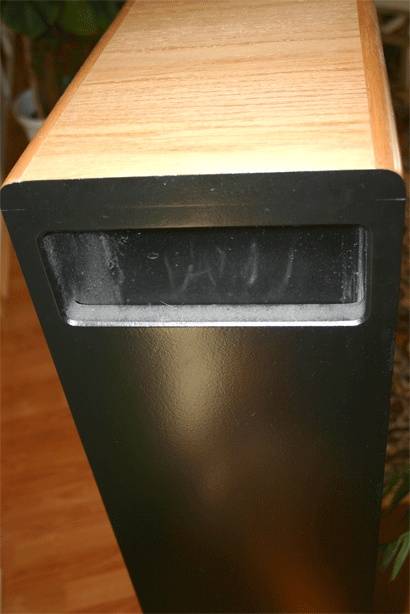

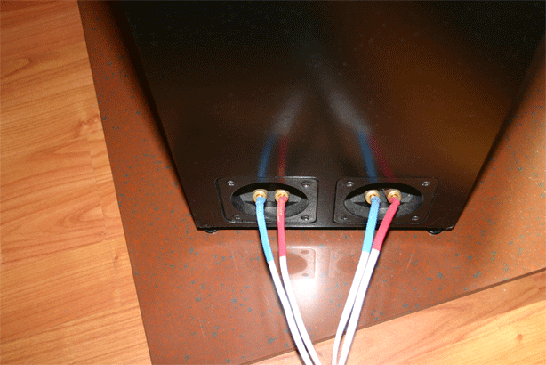

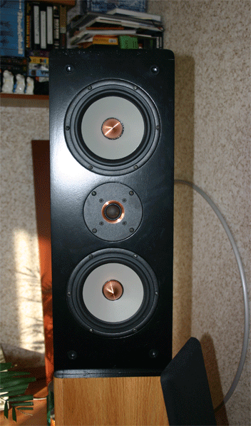

    По умолчанию Re: Толковые напольники до 30-45т руб
    Адрес --
    http://audioportal.su/fotos/displayi...lbum=195&pos=4
    Однако галерея личная, поэтому, возможно придется зарегестрироваться
    Поэтому вкладываю фотки --
ID:	35911   Нажмите на изображение для увеличения.
ID:	35912   Нажмите на изображение для увеличения.
ID:	35913   Нажмите на изображение для увеличения.
    Последний раз редактировалось victorvvo; 03.09.2008 в 09:23.

    симпатичненько по чем киты встали ???
    Новичок Аватар для victorvvo
    01.04.2008
    г.Владивосток
    Я покупал их в 2004 году, брал вариант "Premium" -- с магнитоэкранированными НЧ динамиками, кондесаторами Hovland, катушками из фольги и монтажным проводом NordOst 2 Flat. Тогда мне это обошлось в $1,895= (С Корпусами). Это без доставки и прочего.
    Сколько это все стоит сейчас -- можно посмотреть, перейдя по ссылке из моего первого сообщения
    В состав Kit*a входит все, что на картинке на сайте, включая минеральную вату, клейкую демпфер-ленту, шурупы, припой, клей и т.п. То есть НИЧЕГО дополнительно для сборки покупать не нужно.
