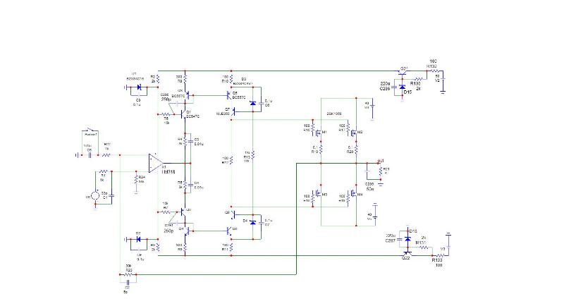

    Собрал немецкий усилитель - очень достойный аппарат, высокий уровень детализации, приличный объем звучания, так называемая сцена - в общем, грамотный усь, по качеству (на мой слух) явно лучше Шушурина и Стоунколда. Рекомендую.
    Выкладываю несколько измененную схему и ПП https://forum.vegalab.ru/showpost.ph...&postcount=150 , практика повторения усилителя показала, что AD797AN капризные ОУ, вместо них лучше использовать ОРА134, получается очень стабильный результат, без необходимости подстройки "0" на выходе усилителя. Добавлен вариант усилителя с раздельным питанием УН и ВК, предложенный vadim65 https://forum.vegalab.ru/showpost.ph...&postcount=215 Рекомендуемый предварительный усилитель и темброблок Матюшкина https://forum.vegalab.ru/showthread....=1#post1008903
    Добавил улучшенный вариант немецкого усилителя с раздельным питанием УН и ВК, и с каскодами в УН.
    Добавил порядок настройки усилителя https://forum.vegalab.ru/showthread....=1#post1071076
    Перезалил схемы с учетом опыта повторения форумчанами, подстроечный резистор установки тока покоя выходных транзисторов применять только многооборотный.
    Digital-Cj предложил вариант на smd https://forum.vegalab.ru/showthread....=1#post1172343 по - моему, все получилось очень хорошо.
    Искажения усилителя 0,015% вплоть до номинальной мощности. Спасибо .Ден. https://forum.vegalab.ru/showthread....=1#post1157060 за измерения.
    Добавил готовую плату разработки В.Лепехина собранную и отлаженную 1950 https://forum.vegalab.ru/showthread....=1#post1247113
    .Дeн. предложил схему стабилизатора для УН разработки Л.Зуева https://forum.vegalab.ru/showthread....=1#post1163533 проверено .Ден. и 1950.
    Расчет мощности от напряжения питания и сопротивления нагрузки см. в приложении.

    Цитата Сообщение от Shurik Посмотреть сообщение
    Защиту не ставлю по вышеозначенным доводам, все остальное не напрягает совсем, т.к. мощность при таких АС очень второстепенна.
    А при других, менее чувствительных АС? И проводились ли измерения? Если да, то хотелось бы увидеть параметры.
    Слушали на JBL LX8 (чувствительность 90дБ) звук приличный для этих колонок. Обязательно подключим к самопальным на динамиках из китайского подвала, думаю и это барахло будет прилично звучать. Как убедиться в этом самому? Собрать хотя бы один канал и слушать, сравнивать, далее собрать второй канал и утешиться качественным немецким звуком.

    По умолчанию Re: Качественный немецкий усилитель
    Уже откатал печать, платы травлю, через день буду слушать. Хотелось бы ссылку на первоисточник.
    Выходники поставлю MJL3281\MJL1302
    Питание УН от стабилизированного источника 50вольт в плече.
    Усилитель SAC PA150 с сайта www.audio-circuit.dk
    Спасибо за ссылку. В первоисточнике резисторы R21, R22 имеют сопротивление 8,2к и сидят на земле (РА50) и 68к и прицеплены к выходу(РА150). В чём правда, брат?(с)
    Правда, брат, не в силе, а в правде. В первом случае R20,R21 сидят на земле и являются преобразователями ток-напряжение. Во втором - местная ОС на выход. Такое подключение очень часто и по моему мнению благотворно сказывается на звуке. Можно попробовать поэкспериментировать, но на мой взгляд на землю лучше ставить номиналы больше 20к.
    Я поставил 36к на землю, как было не единожды рекомендовано уважаемыми товарищами (напр. ветка про Линкс Дацкий). Изменения в печатке соответствующие. И конденсатор С5 у меня шунтирует переход К-Э транзистора VT9. В оригинале есть выводы для сервы, с интегратором вариант не делался?
    Добре! Сейчас делаю усилитель на базе Марантца и Линкса Д.Андронникова (компилирую) тоже поставил сопротивления 33к на землю. С интегратором не пробовал, вышеозначенный усилитель будет с интегратором.

    Цитата Сообщение от Axygen Посмотреть сообщение
    Shurik, а разделительный конденсатор на входе нужен или нет?
    На печатке он есть (2,2мкФ), а в прилагаемой схеме его нет
    И ещё. Как на счёт разделения сигнальной и силовой земли?
    Можно и без входного конденсатора, поставил, чтобы было универсальней, мало ли что. На звуке не отражается. Разделение земель не делал нигде (пусть обругают) даже в Линксе17, никогда никаких проблем не было, принцип "свел в одну точку" и на выпрямитель, туда же земля АС.

    Цитата Сообщение от leonidNV Посмотреть сообщение
    Попробуй выкинуть VT3,VT4,VT5,VT6, а
    VT7 и VT6 подключить напрямую на коллекторы VT1 и VT2, причем желательно без резисторов,
    Получим Стонеколд (Шмидт) с Паяльника, только хуже, там ООС берется с моста. Сравнение этого усилителя со Стонеколдом выявило преимущество немецкого по сцене (у Стонеколда ее нет), лучшей передаче средних и низких частот, правда некоторого ухудшения детальности.

    Цитата Сообщение от VADIK Посмотреть сообщение
    И Качественный русский усилитель.
    Да, да, знакомая схема, см. ветку про Датский Линкс. Что тут русского? ТЗ, каскод опять же по Хаксфорду? Русская схема похоже пока еще не родилась, практически все, что публикуется на страницах этого форума было уже представлено западными инженерами. Я не раз предлагал уважаемым радиоинженерам на этом форуме сделать действительно Русский и уникальный усилитель, но никто не откликнулся.

    Цитата Сообщение от BandBass Посмотреть сообщение
    А почему после резюков 37, 38 в плечах питания разные номиналы электролитов?
    Добавлено через 1 минуту
    И все же каким образом должен быть включен R24? и вообще вся эта цепочка R23-24-25?
    С7 и С8 конечно же одинаковые, по 220,0 мкф. в схеме не был проставлен второй номинал(10,0 по умолчанию). При разрыве R24 ничего не произойдет, хотите поставьте эксперимент. Регулировку тока покоя поставьте на эмиттер, но можно оставить все как есть. Данный усилитель уже полгода работает в хорошем корпусе, проблем никаких не было.
