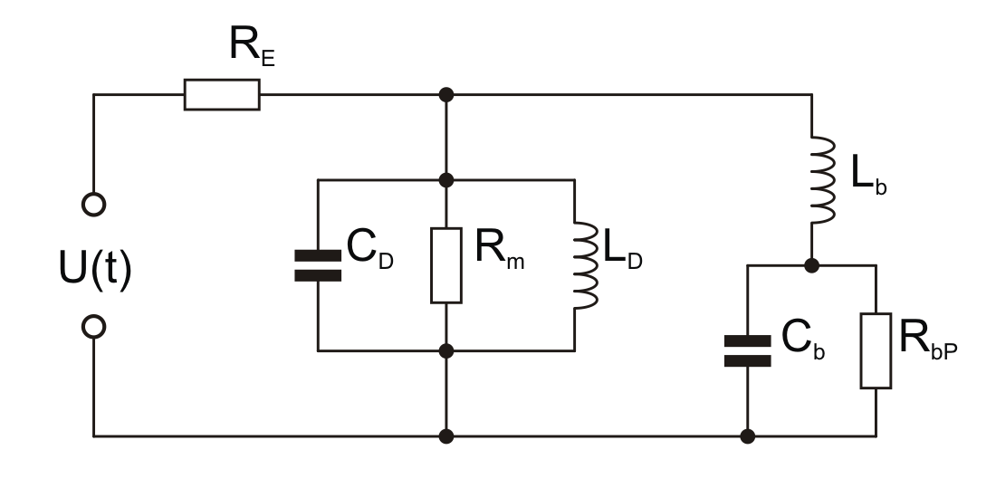

    Теперь вопрос в том как правильно в модель добавить фазоинвертор и где взять значение SPL.

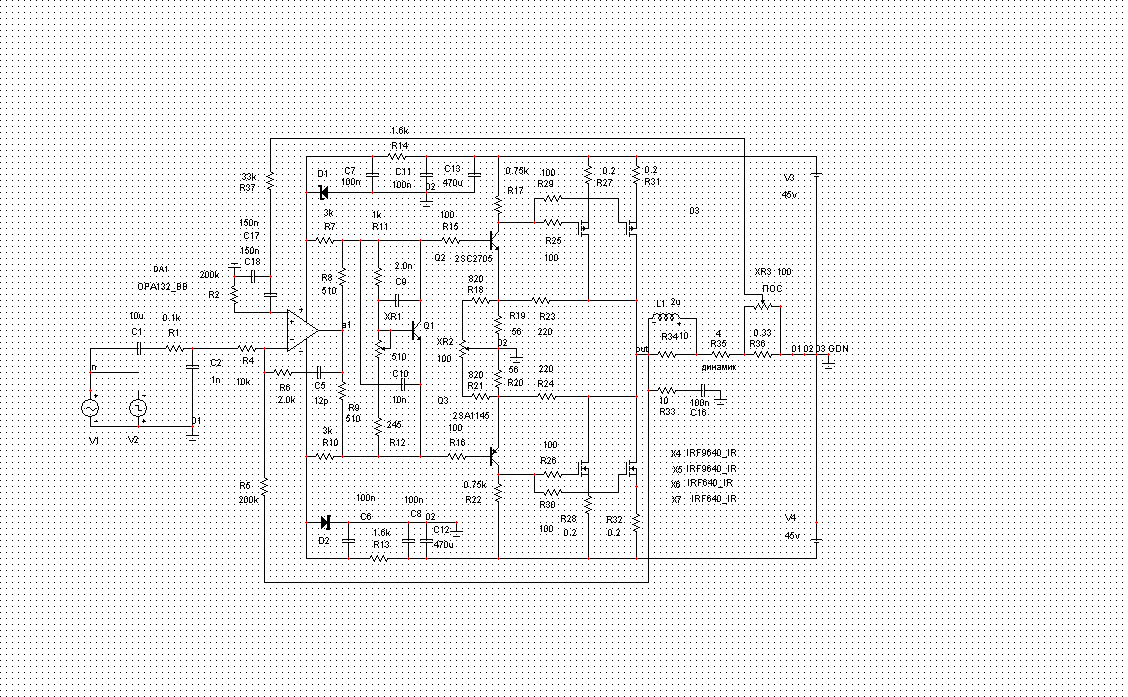

    А если тупо , как в первые времена , ввести ПОС по току , это ведь по действию будет сравнимо с отрицательным сопротивлением. искажений не снизит, но самый низ подымет. Вот к примеру в этом простеньком усе.(За основу взята обвязка усилителя Митрофанова) .Или плохая идея?

    Самый простой вариант уже собран вживую на TDA2050
    с ним интересно играться, при передемпфировании динамик становится твердым)
    Плохо то что в этой схеме изменение глубины ПОСТ влияет на общий Кус.
    Поэтому в модели сигнал ОС снимается с дифф моста, и добавлен интегратор.
    Открыт вопрос с фазоинвертором, в принципе понятно что это будет последовательный контур подключеный паралельно основному(динамику), непонятно как считать SPL

    модель не то, чтобы кривая, просто малореальные номиналы там, плюс не учитывается механическая добротность динов.
    У реально соответствующей динамикам модели индуктивность - раз в десять, а емкость - раз в сто выше раз в десять меньше.
    Посмотреть модели и номиналы можно у той-же алдошиной.

    У реально соответствующей динамикам модели индуктивность - раз в десять, а емкость - раз в сто выше.
    Не берусь утверждать какие они должны быть на самом деле - значения среднепотолочные, но порядок величин у меня верный - вполне соответствует с данными Алдошиной.
    SPL считать смысла особого нет. Достаточно сравнить с модельным давлением того-же дина подключенного обычным образом - постойте параллельно график и сравнивайте.

    Да зачем-же "порядок верный" если можно посчитать до процентов?
    Ну посмотрите формулы в моей ветке про турбулентный порт, если из алдошиной только "по порядку" получается
    А приведенные величины - типичны для пищалки отличаются на порядок от привычных мне, но, возможно, это уже вопрос выбора динамика
    SPL на частотах отстоящих от резонанса на декаду никак от демпфирования не зависит. Асимптотически эффективность динамика (что у УНЧ с отрицательным сопротивлением, что у обычного) никак не изменится на этих частотах. Ну совместите чувствительности на 500 Гц и сравнивайте то что получится на НЧ (разницу SPL хоть до десятой децибелла).
    "Думаю, если не баловатся с передемпфированием то искажения не усилятся. Но передемпфирование все равно интересно даже само по себе."
    Ну если вопрос гуманитарного толка, когда конкретные оценки не важны, а все упирается в "интерес сам по себе" и в вопросы веры ("думаю.."), то я самоустраняюсь. Там где можно прямо посчитать/прикинуть, "думать" (имхо) - слишком расточительная трата времени .
    "Как(на каком графике) это можно увидеть?" -просто добавить в модель индуктивность дина.

    Да зачем-же "порядок верный" если можно посчитать до процентов? Ну посмотрите формулы в моей ветке про турбулентный порт, если из алдошиной только "по порядку" получается А приведенные величины - типичны для пищалки
    Ничего не понял... У меня на схеме значение индуктивности в миллиГенри, емкость миллифарады - это пищалка?
    Отлично! Мне не нужен SPL на частотах отстоящих от резонанса на декаду, нужна вся АЧХ(для системы с фазоинвертором).
    ---------- Добавлено в 17:04 ---------- Предыдущее сообщение в 17:02 ----------
    просто продифференцировать напряжение на Lb.
    а проще?
    Я одел очки и несколько поправил, приношу извинения.
    Хотя все равно отличие раз в десять мне кажется странноватым..
    И почему это, например (зависит от мех/электрических добротностей) не 19,6 mHn, 539 uF, 24/5 Ohm не понимаю..

    Понимаете-ли, с подобом тут связан принципиальный момент - в зависимости от соотношения L и C (при идентичной резонансной) меняется добротность, а именно ее Вы и собираетесь оптимизировать.
    Именно потому "подбирать" - это принципиально порочный путь.
    А суть проста - есть RrLC контур с определенной добротностью, причем r и R - известны (активное сопротивление дина его механические потери, причем они однозначно связаны через электрическую и механическую добротности), а LC нужно просто посчитать, чтоб они попадали в резонанс и обеспечивалм нужные добротности.
    "Я хочу увидеть(и понять) картину происходящего, а для фазоинвертора таких графиков пока построить не выходит"
    ну почему-же не выходит - просто стройте АЧХ как зависимость дифференциала напряжения на емкостях (индивидуально для дина и порта) или как зависимость дифференциала напряжения на индуктивности Lb (их сумма дина и порта с учетом фазы). Просто не поверю, что у Вас в симуляторе нельзя продифференцировать сигнал (это позволял даже веркбенч в 95 году).
    "А если считать общую отдачу как сумму от динамика и фазоинвертора, то можна сложить токи текущие через соответствующие конденсаторы? " ну это чуть гиморнее, а значит легче допустить ошибку. Просто нужно посмотреть в книжке как производная напряжения на конденсаторе зависит от тока через него (через емкость). И соответственно учесть емкости конденсаторов соответствующих дину и тоннелю.
    Проблема тут в том, что каждый раз поменяв параметры придется перезабивать учет этих емкостей - слишком громоздко..

  18. #57
    03.05.2010
    3,486
    По умолчанию Re: Усилитель с отрицательным выходным сопротивлением...
    Можно и посчитать по замерам дина в ЗЯ.
    Если позволите, два вопроса:
    а) Чтоб не возникло путаницы, эти номиналы рассчитываются для "эквивалентной акустической схемы АС" или для "эквивалентной электрической схемы АС" ?
    Просто традиционно применяется первая, в то время как с фильтрами удобнее сшивать как раз вторую. А номиналы получаются разные..
    б) выглядит так, что в том файле там изначально требуется забить полный комплект параметров, что явно избыточно. Как пример набор re, Vas, Q, Fs вполне дублируется набором Bl, Cms, Rms, Mms, Sd.
    То есть фактически нужно только что-то одно, учтено ли это там? Есть ли возможность "пересчета"?, проверка "достоверности" данных, что происходит, если они "не коммутируют" (а нестыковка в 5% - рядовое явление).
    Похоже, в окошке "4 - Driver in box model" - получаются параметры для импедансной (электрической) схемы АС.
    Спасибо.
    Второй вопрос, похоже отменяется. Там явно в качестве основных выбран "механический" набор параметров.
    Реально замеряемые (Q, Vas, fs, re) нужно пересчитывать к "механическим" по формулам. Не очень удобно..
