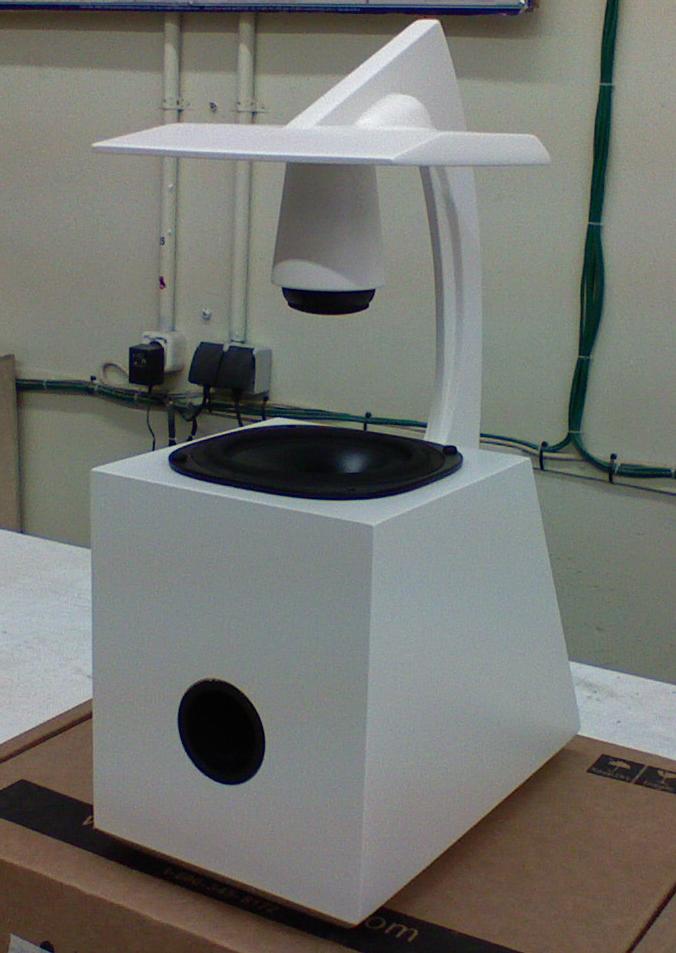

    Старый знакомый Аватар для Ст.Мельник
    04.08.2006
    Вологда - Плесецк
    965
    По умолчанию Re: Контрапертурная акустика. Что, никто не делал?
    Приносили на техническое обслуживание, пришлось послушать. НЧ Сис, ВЧ Морель, Басовик подключен напрямую, на ВЧ фильтр 1 порядка. Звук и правда удивительный, как в дорогом кафе
    Виктор.

    Мид вообще напрямую?
