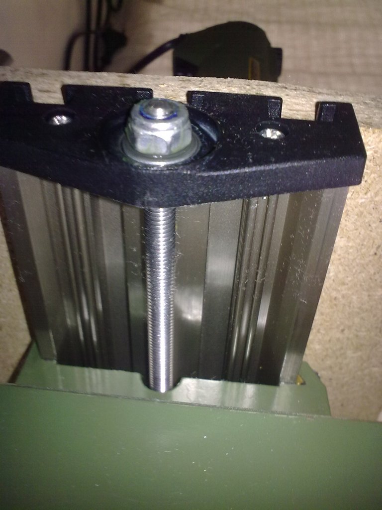

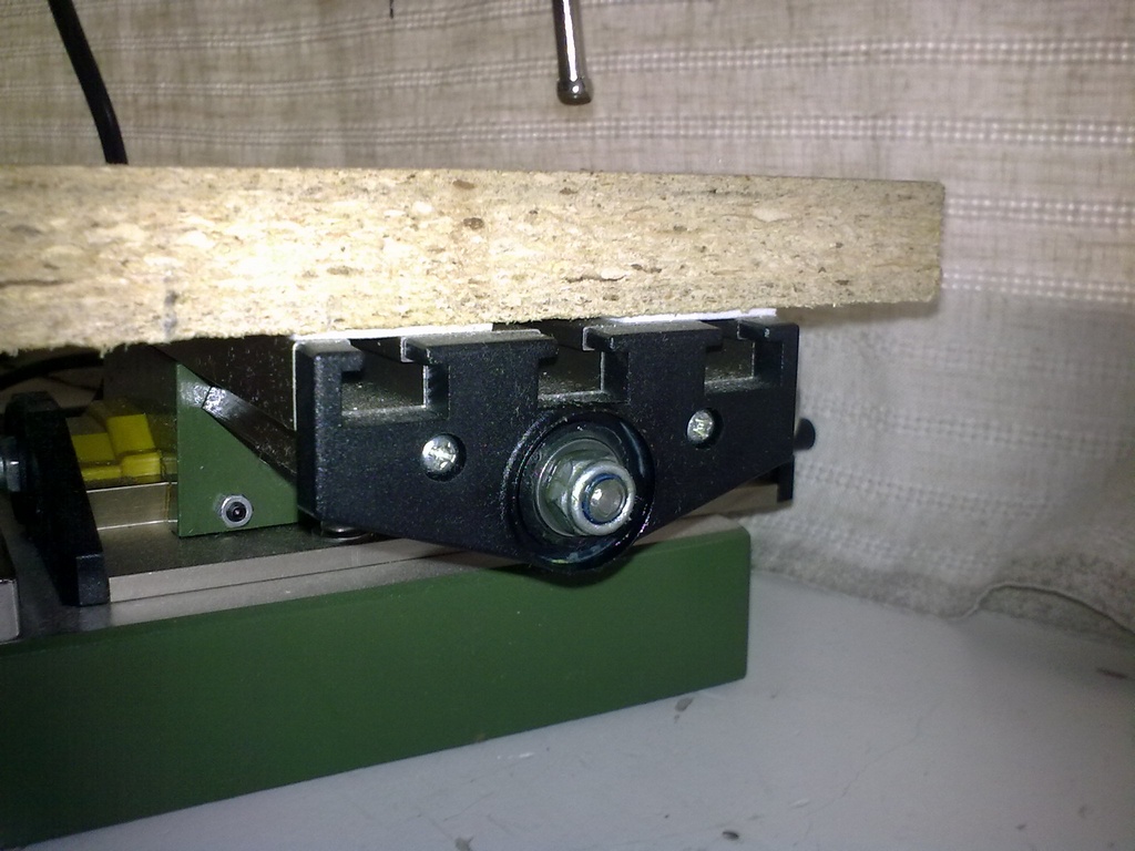

    Openreel, У меня была мысль поставить такой столик вместо проксоновского на их сверлильную стойку.
    У КТ70 такие проблемы:
    1) Ходовые винты на конце крепятся обычной диновской стальной гайкой с пластмассовым кольцом-фиксатором. Под неё подложена стальная шайба, т.е узел трения - сталь по стали
    смазано чем-то типа литола 24. Соответсвенно или люфт, но крутится, либо почти закусывает. Я даже опорный подшипник купил, но длинны вала не хватает его поставить. Ещё хуже то, торцевые заглушки столика (в которые упирается эта шайба) сделаны из пластмассы с тоненькой упрочняющей металлической пластиной, в результате чего они играют туда-сюда при изменении направления вращения лимба. Пипец полный. Вылечить это можно только изготовлением других крышек из металла.
    2)Ручки на лимбах очень маленькие и неудобные.
    Как в этом смысле сделан китайский столик?
    И какой у него ход по осям?

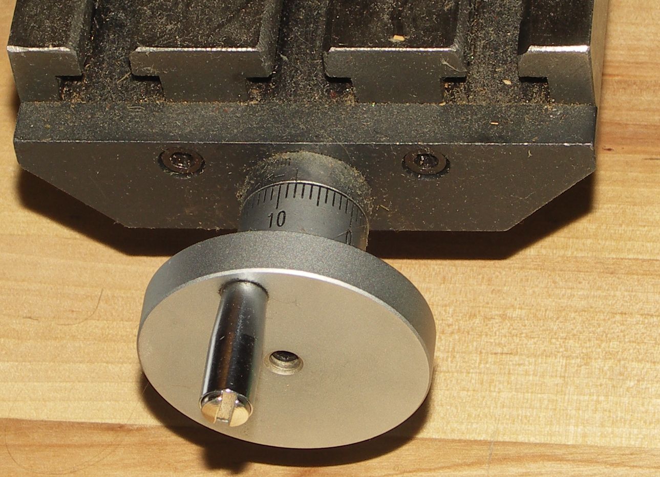

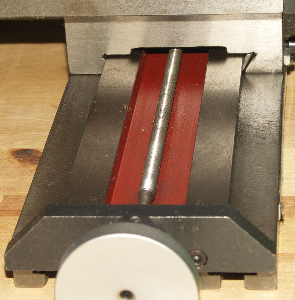

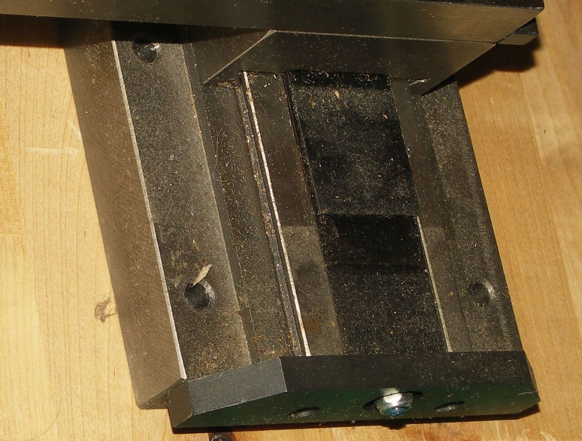

  11. #50
    02.09.2006
    3,434
    По умолчанию Re: Фрезер как сверлилка? перешла в выбор Прокстона
    Сфотать смогу как камеру найду.
    Да все тоже самое, только пластика нет, сталь да чугун.
    Ходовой винт что-то вроде сырого кривого М6, но немного обточен до диаметра 5.6, наверно чтоб больше на трапецию смахивал
    Найду метрический резьбомер, скажу точней о профиле.
    Ось в натяг между стальными планками, на конце банальная гайка с шайбой.
    Ходовая гайка скорей всего кусок чугуна, мертвый ход с четверть оборота.
    Все поверхности что глазу не видны обработаны через одно место. В то числе и поверхности ластохвостов.
    Выбрать люфты ластохвоста родными винтиками и планкой не реально, люфт соток на 5-10 можно вполне ожидать.
    По хорошему ставить нормальные клинья и заново ластохвост фрезеровать на вменяемом станке, либо ручками, шабером. Чугун там пластилиновый, пластина ВК8 рукой стружку снимает без напряга.
    По мне возня не стоит результата. Если вменяемый ходовый винт (от 8мм) еще впихнуть туда можно, то на приличную гайку места уже нет.
    Да и без доступа к станкам нормально ходовый винт не заделать.
    Ручки маленькие у всех подобных столиков. Тут 45мм, полная задница.

    Сфотал. От древесной пыли очищать лень , в ближайшее время ему все равно лежать мертвым грузом.
    Ходовый винт.
    Переделка минимум - поставить нормальный каленый винт( даже банальный М6), заделывать только со стороны ручки. С другого конца должен быть свободен, никаких гаек на другом конце. Шариковые подшипники не обязательны. На нормальной бронзовой втулке лет 10 отходит без проблем, с юстировкой проблем меньше.
    Ручки выглядят так.

    С кепежными отверстиями ожидает сюрприз.
    По правой стороне их надо зенковать ( или рассверливать, в зависимости от формы крепежных винтов). Винты не должны выступать вверх, иначе могут цеплять за регулировочные винты и стопорный винт. Или центральный винт не ставить.

    Openreel, Спасибо. Выкидывать очередные $200 на ветер не буду. Тем более, что за 500 можно уже купить механику приличного CNC.
    Идея была в том, чтобы сверлить рады отверстии на плате по лимбам (для микросхем в ДИПе и рэле) и попытаться использовать столик для изготовления передних панелей (дюраль 3-4мм, отверстия, окна под индикатор и разъёмы и т.д)
    Вот проксоновский столик. Ходовой винт М6. Сам из дюралевого профиля. Все проблемы вызывает узел натяжки ходового винта и пластмассовые боковушки. Ну и ходы по осям 135х45.
    Ластохвост с бронзовой (или латунной) прокладкой, люфт убрать можно
    Кстати, можно ли уменьшить трение в узле натяга ходового винта, если использовать латунную или бронзовую шайбу вместо стальной? И какая именно шайба нужна?
    Это кривое решение. По хорошему не должно быть натягов.
    Нагрузок, параллельных осям у этого стола быть не должно. То есть фрезерование в любых видах имхо забыть.
    Соответственно реальных нагрузок у ходовых винтов тоже не должно быть. А значит более чем адекватно делать шайбу из капролона, металлическую пару к ней шлифануть руками и все. С малыми нагрузками пара капролон+шлифованная сталь держит дикое количество циклов, стол до дыр протрешь раньше
    А играние боковух есть плохо. Небольшой перекос винта, чуть погнутая ручка - получи синусоидальную нелинейность перемещения в пределах одного оборота.
    Это как? Если гайку открутить, то ходовой винт просто выкручивается из столика, а не двигает его
    (индикатор с держалками+минимальный набор КМД)
    В нормальных решениях ходовой винт зажимается в одной боковине. подшипниками или втулками - дело десятое.
    Как это малой кровью решить у КТ70 - не знаю.
    Я бы вообще выбросил эти пластиковые боковухи и сделал нормальные металлические, по одной на ось. Хоть бы даже лобзиком из дюралевой плиты.
