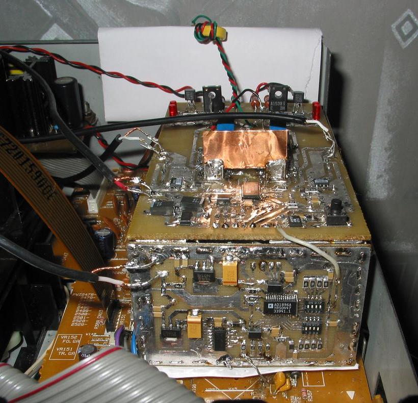

    Аватар для Ромыч
    30.11.2004
    3,693
    По умолчанию Re: Конвертер форматов
    Кстати, вот фото девайса. Вертикальная часть платы - собственно сам конвертер.
