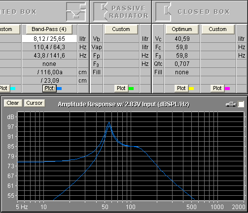

    По умолчанию Re: Не звучит динамик
    OK, например:
    Fs = 37,75 Hz
    Vas = 61,34 l
    Qts = 0,48
    Сделайте, плиз, бандпасс-конфетку, на ваше усмотрение, в приемлемых габаритах, разумеется.

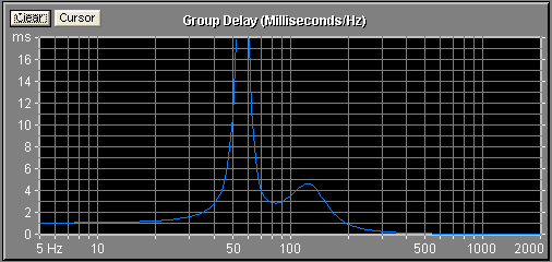

    Прислан мне по почте.
    Увы, чуда не случилось. Вот результаты моделирования предложенной конструкции в JBL SpeakerShop:
    Коллеги, а никто не хочет спросить "Что за источник? И что у него выставлено в настройках?" . Может там человек всю мощу в 20 Гц грохает... Звука нет, а ход "даёшь!"
