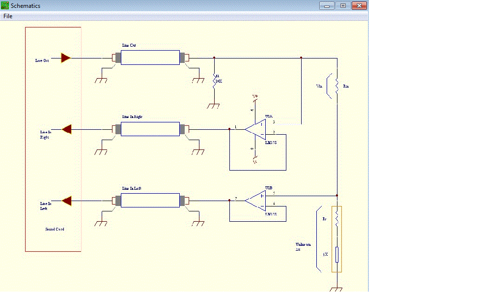

    Резистор 20 ом, выдает неправдоподобные результаты, правда,стабильные. Кто нибудь объяснит, как прогу калибровать?

    piter200, какая программа и схема?
    02.12.2008
    783
    По умолчанию Re: Измерение индуктивности.
    прога - http://www.sillanumsoft.org/download.htm
    Схема ниже
    08.06.2010
    5
    piter200, LineOut и "Общий" нужно поменять местами. Или референсный резистор и измеряемый элемент (и поставить галку swap в настройках).

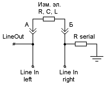

    piter200,
    Это то, что они рекомендуют, повторители позволяют работать с мегаомным резистором
