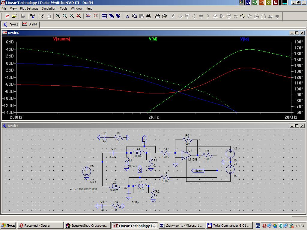

    Вот результаты некоего моделирования. Первая прикидка, так сказать.
    Схема установки: кроссовер второго порядка с аппроксимацией Линквица-Рейли, элементы С1, С2, L1, L2. Номиналы рассчитаны ЖБЛ.
    Эквиваленты динамиков на частоте раздела 3000 Гц - твиттер - R1+L3, вуфер - R2+L4. Номиналы подобраны так, чтобы на частоте раздела импедансы были 8 Ом. Кстати, довольно жизненно получилось.
    Сумматор, одна из ветвей которого - инвертирована, для моделирования противофазного включения одного из динамиков R3...R6, U1.
    Два корректора Цобеля, R7C3 и R8C4. Номиналы - от фонаря, вернее, мне так почувствовалось .
    Исследуем АЧХ системы фильтр плюс модель динамиков. Обращаем внимание на суммарный сигнал Summ.
    Картинка 1. Идеальный случай, индуктивности закорочены, цобели отключены. И результат тоже идеальный - неравномерность Summ не превышает 0, 05 дБ.
    Картинка 2. Размыкаем индуктивности катушек. В результате общая наравномерность превысила 7 дБ.
    Картинка 3. Подключаем корректоры Цобеля. Неравномерность снизилась до 2 дБ. Повторю, корректоры НЕ РАССЧИТЫВАЛ.
    Так что результат налицо.
    Понятное дело, все это довольно оторвано от АЧХ самих динамиков, и нужно бы и их учитывать, но это уже совсем другая песня.

    Цитата Сообщение от Korotkoff Посмотреть сообщение
    На самом деле это черезчур сильное упрощение.
    На самом деле для достаточно высоких частот это не такое уж и упрощение .

    Malinovsky D, Скорее всего обсуждается подход к проектированию. В любом случае при расчете чего либо применяется математическая модель. Для расчета математической модели нужно знать мат. часть и тупо выполнить вычисления. Но большенство здесь высказавшихся, пусть не явным образом но говорят, что математическая модель той же цепи Цобеля некорректна. Вопрос о корректности моделей может поставить крест и на "элементарных правилах фильтростороения".
