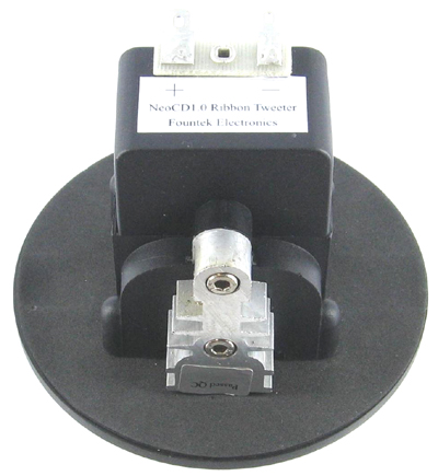

    Тема о ленточниках Fountek electronics.
    Вопрос в самом деле не простой. что то к ШП подойдет, другое - для 2-х, 3-х полоски. какие будут соображения?
    На данный момент линейка состоит из следующих моделей:

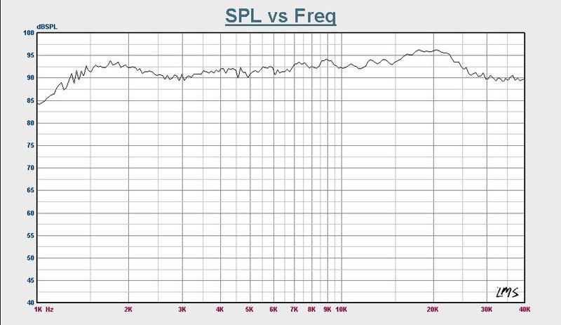

    итак новая модель - Fountek NeoCd1. самый маленький, сделанный специально для мультимедиа. самый дешевый.
    пример реализации в 3х полосной мультимедиа системе с биампингом прилагается.
    теперь моделей всего 5. Макс работает над новой моделью для Про. не дают ему покоя лавры Stage -ей. ну и успехов ему
    любой вопрос - любой ответ.
    рекомендации по применению жду от участников форума.
    ЗЫ: купить на http://www.fountek.net/buy.htm#2
    скачать на http://www.artmaydan.org.ua/fountek.html

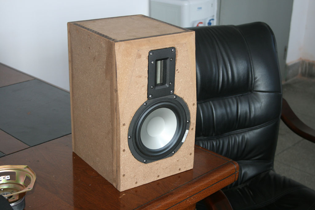

    Интересно как будет играть NeoCd 3.5H совместно с 100ГДШ33-16 в ТКВП
    100ГДШ33-16 я не знаю. а с другими ШП пользовал СД3. СД3,5Н - покрикливее немного. хотя по параметрам чуствиельность меньше.
    и еще. я не встречал ни одной комбинации, где фунтики не надо было бы резать по чуствитеьности. что обидно.

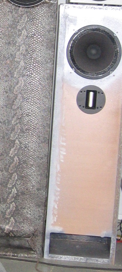

    Ой скоро выложу вариант использования в купе с Визатоном БГ-20... только колпачек вот отмочу у визатона высокочастотный....
    А вариант без поджимания чувствительности - с 6ГДР-1 )))) просто поставил кондеры 1.5микрофарад и слушаю.
    Ой кстати - забыл попробуй вокруг щели ВЧ излучателя выложить тряпочку войлочную мм 6-7 или кавролиновую лучше...
    Да, еще забыл.. Было бы крайне удобно выложить гденибудь зма.. ну короче текстовые файлы с чувствительностью и импедансом...

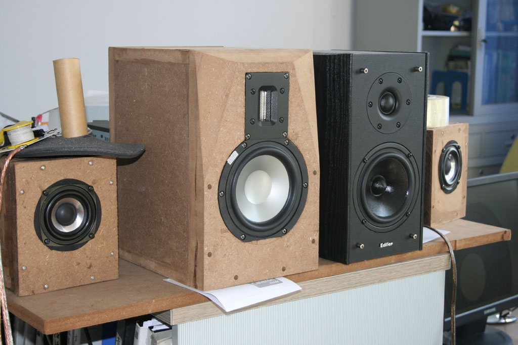

    По умолчанию Re: куда бы это вставить?!
    есть люди, что обходятся без симуляторов и прочих надувных женщин
    see the picture
Название:	5.25 monitor vs 1900TIII.jpg
ID:	22751   Нажмите на изображение для увеличения.
Название:	6.5 monitor.jpg
