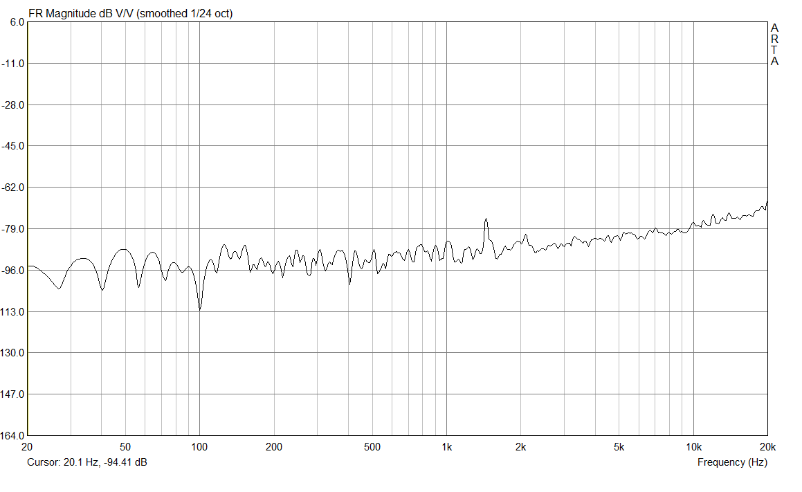

    Сделал для себя ,для дома .Жена любит караоке ,я иногда брынчу на гитаре .Очень скромные хар-ки.Запись максимум 16 bit и 48кГц. Воспроизводит все файлы ,но по видимому с таким же качеством . Есть пара балансных входов для микрофонов.Два обычных входа с входным сопротивлением 1 Мом,для гитары. Выходы небалансные ,есть отдельно левый и правый для подключения к гит. комбику ,и есть стерео выход для УМ.Два выхода для наушников.Регулировки чувствительности для микрофонов и уровня сигнала для гитары и микрофонов.Есть регулятор громкости для наушников.Пиковый индикатор перегрузки по входам.Режимы моно/стерео ,для входов ,а также режим монитора.Микрофонные входы можно отключать кнопками.Подключается и питается всё от USB,поддерживает драйвера ASIO.Использовал совместно с Cubase.Драйвера ASIO подходят от Behringer UCA222 ,так как там тоже используется PCM2902.Извиняюсь ,что схема от руки нарисована,нет времени для перерисовки и нет интереса ,так как всё сделано и работает исправно несколько лет.На схеме нет пикового индикатора ,так как я его переделывал.Если кому то нужен ,выложу потом. Так же в чипе предусмотрена регулировка громкости двумя кнопками ,на схеме её тоже нет.На самом деле у меня работает,но мне как оказалось эта регулировка не нужна.Нажмите на изображение для увеличения.
ID:	457193 Сквозная АЧХ и ФЧХ Выход-гитарн.вход и шумыНажмите на изображение для увеличения.
Название:	АЧХ,ФЧХ_ PCM2902.png
ID:	457049Так это колхозно выглядит.Засунул в корпус от сгоревшего Т2Нажмите на изображение для увеличения.

    Цитата Сообщение от shapa Посмотреть сообщение
    .На звук они не влияют.
    Я не говорил, что они на звук влияют, я говорил про импеданс земли.
    37,238
    По умолчанию Re: Простенький ЦАП-АЦП для домашних любителей эл.гитары и караоке.
    Эти катушки с очень малой индуктивностью и сопротивлением.Их ещё называют бусинами.
    Да, но не надо биды в землю выходов ставить, они там только хуже сделают!
    Если так хочется - то последовательно с выходом.
    На земли разъёмов зря поставил.Последовательно там есть тоже.У меня их была жменя,вот и понаставил везде.Уберу их на схеме с земель разъёмов и перезалью схему.
    Какое сопротивление у медного толстого провода длинной 10 мм?Индуктивность очень маленькая ,может повлиять на импенданс наверное уже выше сотен килогерц.
    ---------- Сообщение добавлено 21:43 ---------- Предыдущее сообщение было 20:35 ----------
    Раз уже зашёл разговор за биды (сегодня слово новое выучил) очень хотелось бы узнать мнение Всех присутствующих ,по поводу их применения в развязке земель ЦАПа.В этой схеме я разделил земли на пять групп .1) USB 2)Аналоговая для PCM2902 3) цифровая PCM2902 4)для питания операционников 5) для питания усилителя наушников и пикового индикатора. От земли USB звездой через биды на остальные земли.Правильно ли я сделал?

    37,238
    "Везде" - не надо, тем более неизвестно какие, типа "из тех, что была жменька".
    Их там быть не должно.
    нельзя. некоторые цапы могут засвистеть
    у меня засвистел 1852. восстановил даташитную землю - всё в порядке.

    Спасибо за ответ и за помощь в исправлении схемы .Меня этот вопрос больше всего интересовал.Перед тем как делать, просмотрел много схем самодельных и промышленных USB звуковых карт и микшеров ,из того ,что нашёл в инете.Но ответ так и не нашёл.А спросить было не у кого .

    37,238
    Ответ можно найти и не очень хороший, т.к. в разное врем менялись мировоззрения и точки зрения, что можно найти в документации и аппнотах серьезных источников (типа Analog Devices, Texas Instruments, etc.)
    Например с землями в АЦП/ЦАП и прочих mixed signal designs - при наличии нескольких источников питания/земель, рекомендовали соединять земли вместе у источника питания. Потом поняли что соединять нужно у самого чипа АЦП/ЦАП (но что делать когда из несколько?).
    При этом в последнем случае, у того-же AD не редко был установенный под чипом или рядом, между аналоговой и цифровой землями бид!
    Испытатав с этим определенные проблемы, стали шунтировать бид диодами (в роли стабилитронов). И лишь после осознали, что чем решать проблему лучше ее искоренить, и стали соединять земли под чипом накоротко, без всяких бидов.
    Но надо понимать, что это "общие теоретические рассуждения" а в каком-то конкретном случае, с конкретными чипами, конкретной схемой и трассировкой, все может быть "не совсем так".
    Например в одном из моих ЦАПов, на этапе проектирования, я столкнулся с тем, что искажения были выше ожидаемых.
    Да, они были раза в 3-4 меньше чем у E-MU 0404 USB , но при этом во столько же раз больше ожидаемых! И земли там были разведены по всем правилам, на 4-х слойной плате.
    В общем, в итоге, после небольшого изменения соединения цифровой и аналоговой земель, THD умешьшился в 8 раз!

    Да разводка земель платы для ЦАП для меня была очень сложная.Несколько раз переделывал и в итоге получается сделал неправильно.Очень нужные для мне вещи рассказали,большое спасибо, я думаю и не только для меня это пригодится при трассировке ПП для ЦАП.
    Я схему исправил,удалил биды где не нужно ,постарался сделать более удобочитаемой ,убрав всё лишнее.Спасибо всем кто помогал.
