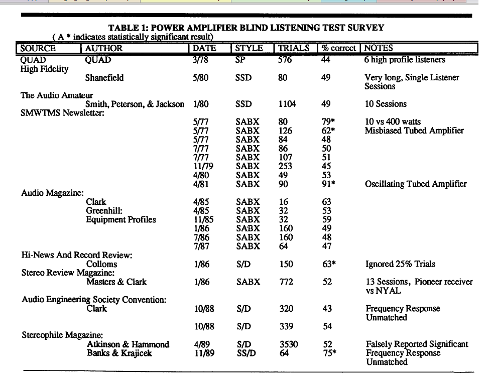

    В качественно выполненной аппаратуре разницы и не должно быть. Благо, слепые тесты усилителей на Западе делались многократно с примерно таким же результатом как у автора ролика - в корректно организованных слепых тестах разница между усилителями была практически не заметна.
    В качестве примера приведу табличку из обзорной стать Tom Nousaine The Great Debate: Is Anyone Winning? ( https://www.aes.org/e-lib/browse.cfm?elib=5426 ).
    Суммарное количество попыток составляет около 8 тыс., что является более чем приличной статистикой. Польшая часть попыток не выявила статистически значимого результата, позволяющего утверждать о уловимой разнице в звучании различных УМЗЧ, которые не измеримы приборами, так как только ~50% правильных ответов - это результата случайного гадания. Некоторых отдельные тесты показывали статистически значимый результат, но причиной тому были различия в измеримых технических параметрах.
    У меня приктически нет сомнений, что в корректно организованных двойных слепых тестах подавляющее большинство вегалабовцев так же окажется в группе "50%"
    Ключевое слово качественной. У каждого свои критерии качества в зависимости от знаний, опыта прослушивания, конструирования. И эти критерии у разных людей могут сильно отличатся. Они даже в отдельно взятого индивидуума меняются много раз в течении жизни.
    Кстати в конторах которые тестируют свои изделия в слепых тестах слушателей не набирают с улицы случайным образом кто мимо проходил. Их отбирают по определенным методикам и дополнительно обучают. Таких друзей у которых все звучит одинаково туда точно не возьмут.
