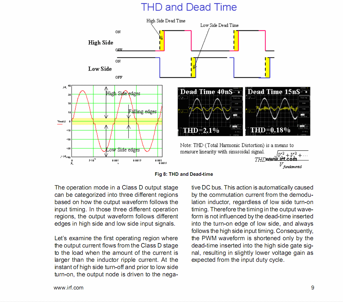

    Цитата Сообщение от witali Посмотреть сообщение
    да ладно тебе, человек заблуждался , думая что АД и БД по аналогии с А и Б вносят искажения
    Заблуждаюсь ни я один.
    там нислова про АД и БД
    Причём здесь AD и BD?
    Разговор идёт про вид искажений, возникающих от DT.
    Объяснения зашли в тупик, человек не мог понять что искажения, похожие на ступеньку возникают из-за DT. С обеих сторон дело дошло до психоза, вот я и придумал, как объяснить человеку. Просто увеличил DT до предела, для наглядности.
    Чтобы понять этот пост, надо перечитать много предшествующих.

    Ответ должен быть таким. При переходе из класса AD в класс BD, гармоники будут подчиняться тому же закону, что и при переходе с А в В то есть, появиться ступенька.
    На иллюстрациях видно как усилитель переходит из режима AD в режим BD.
    Увеличивая ёмкость С20, мы увеличиваем задержку включения транзисторов.
    как то противоречиво
    ну немного другой принцип работы аналогового и класса Д усилителя, Алексей
