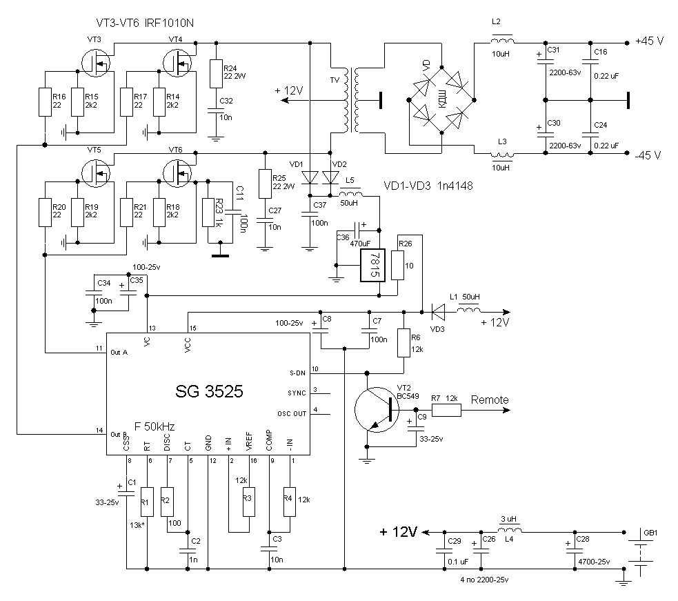

    Подскажите почему провал 6в в нагрузке, в качестве нагрузки лампочка, преобразователь собран на sg3525, кольцо 45-28-12, мосфеты по 1 штуке в плече irfz46n, выходное напряжение преобразователя +-30В? провод во вторичке намотан 2 проводами 1,75мм.
Название:	ПН SG 3525.GIF
    сначала надо заменить провод на более тонкий .

    2,968
    Если честно, то назначение диодов 1-2 как-то не уловил, что правда на этой микросхеме не собирал никогда
    питание со стоков через 7815 мс , позволяет якобы долго слушать музыку , а затем дружно толкать автомобиль в приподнятом настроении
