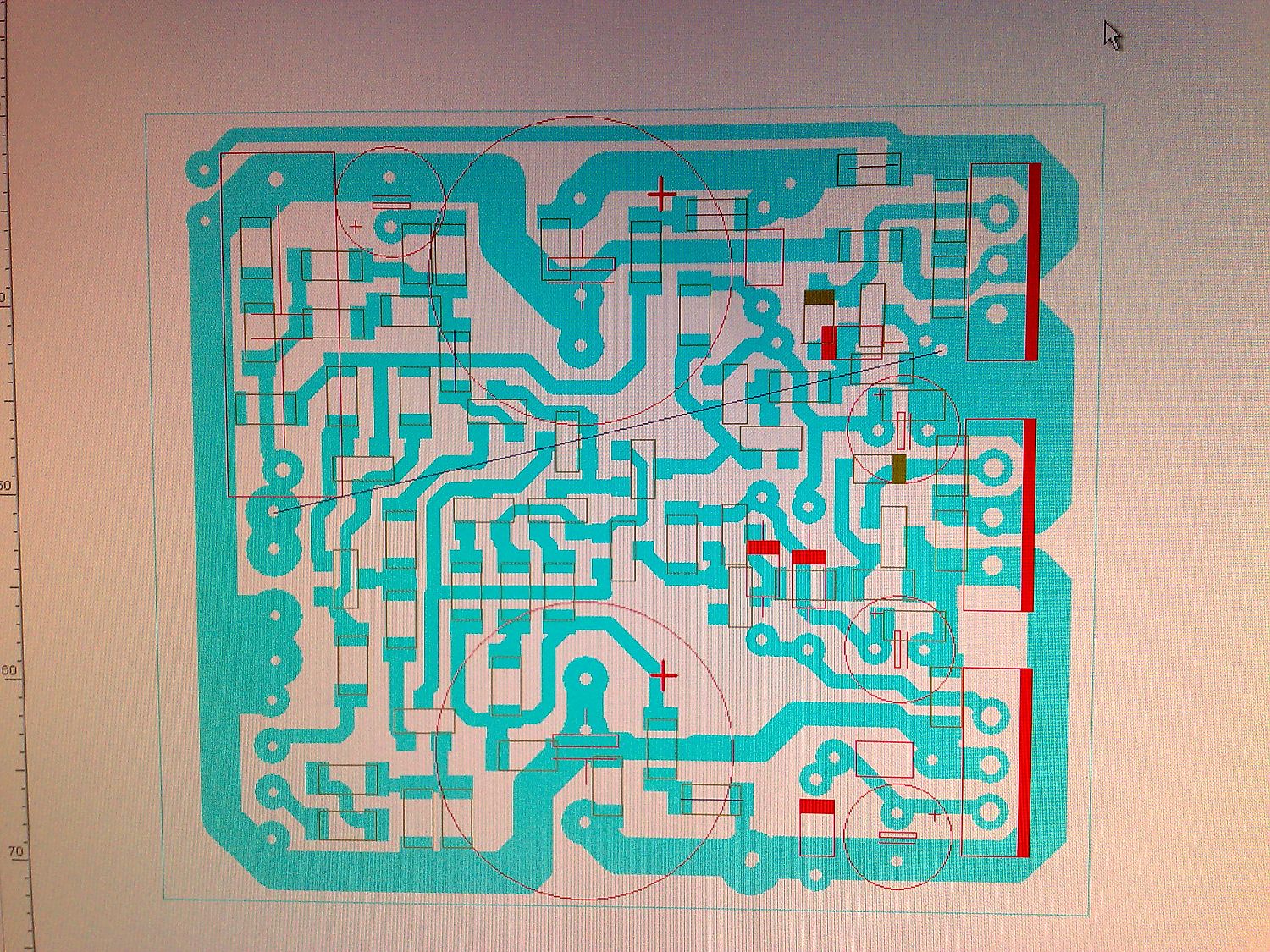

  14. #5894
    fokinmax
    По умолчанию Re: D class для саба.
    Ну вот,появилось свободное время нарисовал печать уся на смд 40х45.Стоит ли мне её залить ГНД (сверху)?И вообще развёл нормально?Что нужно доработать (переделать)?
