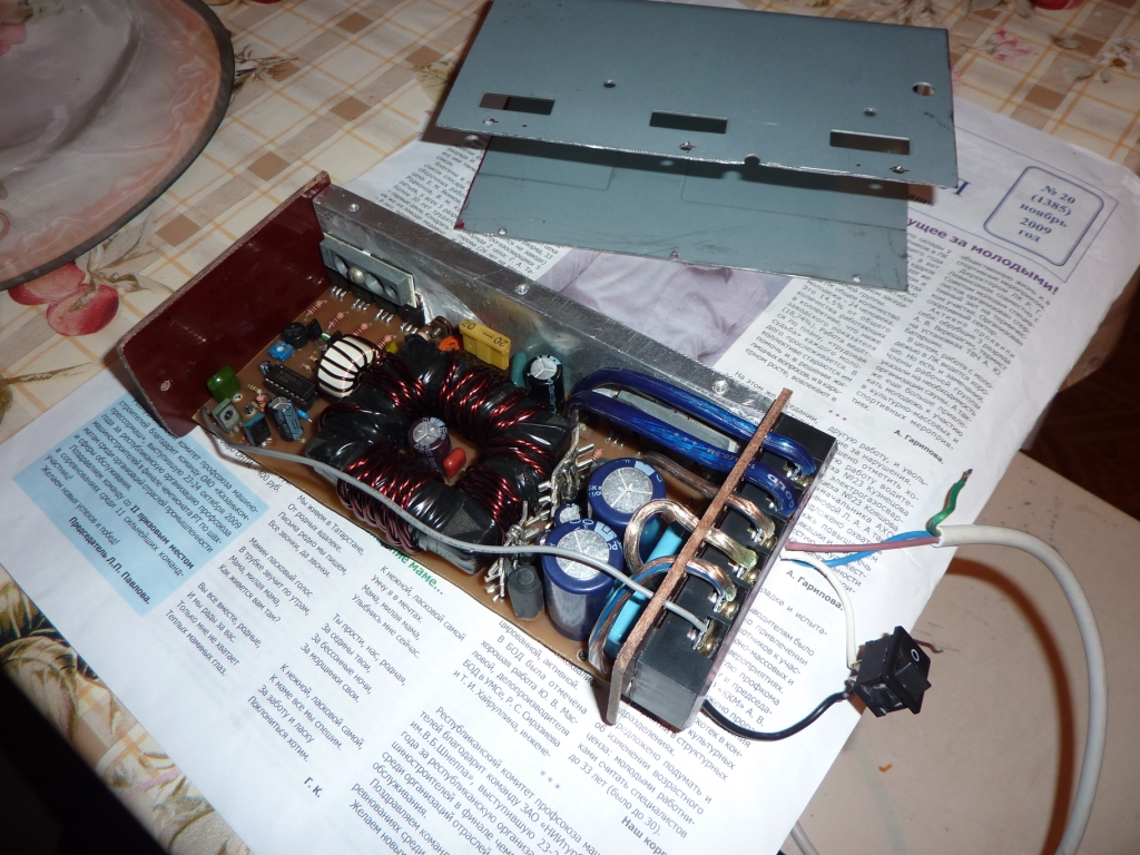

    Всем привет! Если не затруднит, выскажите свое мнение по этому вопросу. Спасибо!

    3,293
    да хоть 5 пар делай. как тебе правильно сказали, лишь бы хватило места для обмоток.

    1,521
    Лучше два транса ,один на левый другой на правый канал .

    125
    Если уж на то пошло, еще лучше на каждый канал свой ИПН Просто я пару лет назад соорудил вот такого монстра, хочется его модифицировать с минимумом переделок. Кстати, там на фото внутри транса стоит пара кондеров. Это ни чем не грозит?
