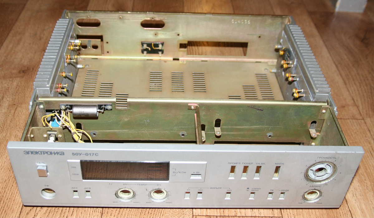

    Вот кстати вид корпуса от электроники. Такой он был Нажмите на изображение для увеличения.
    Так получилось Нажмите на изображение для увеличения.
    Подготовлен под покраску порошком. Отверстия на передней панели заварили алюминием и шлифанули, но красить всё равно придётся, т.к. материал разнородный, сама панель похоже из какого-то сплава, получилось неидеально , под углом видно заваренные места. На задней стенке я сам потренировался в покраске

    По умолчанию Re: Усилитель Холтона
    Цитата Сообщение от AndreyA Посмотреть сообщение
    Или квадрат неполый внутри?
    Нет, с полым ничего такого не получится, да и жёсткость корпуса с полнотелым хорошая.
    Попробуйте поэкспериментировать с пер. панелью, можно протравить каустической содой (Крот) всю поверхность, сглаживаются микронеровности и приобретает светлосерый цвет, процесс не очень быстрый- можно вовремя остановиться, впрочем риск оцените сами на ненужной детали.
    Тренировка в покраске прошла удачно
    Спасибо за совет, обязательно попробую. Тогда ещё вопрос: как вы получили разные оттенки деталей на алюминиевом корпусе?
