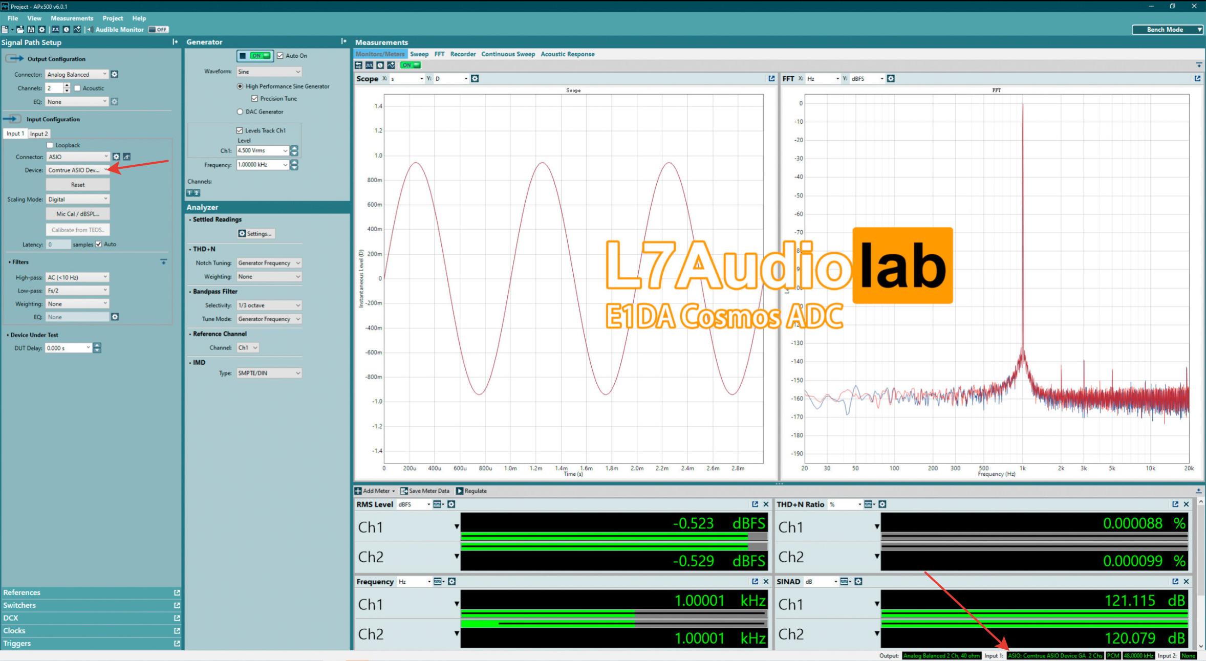

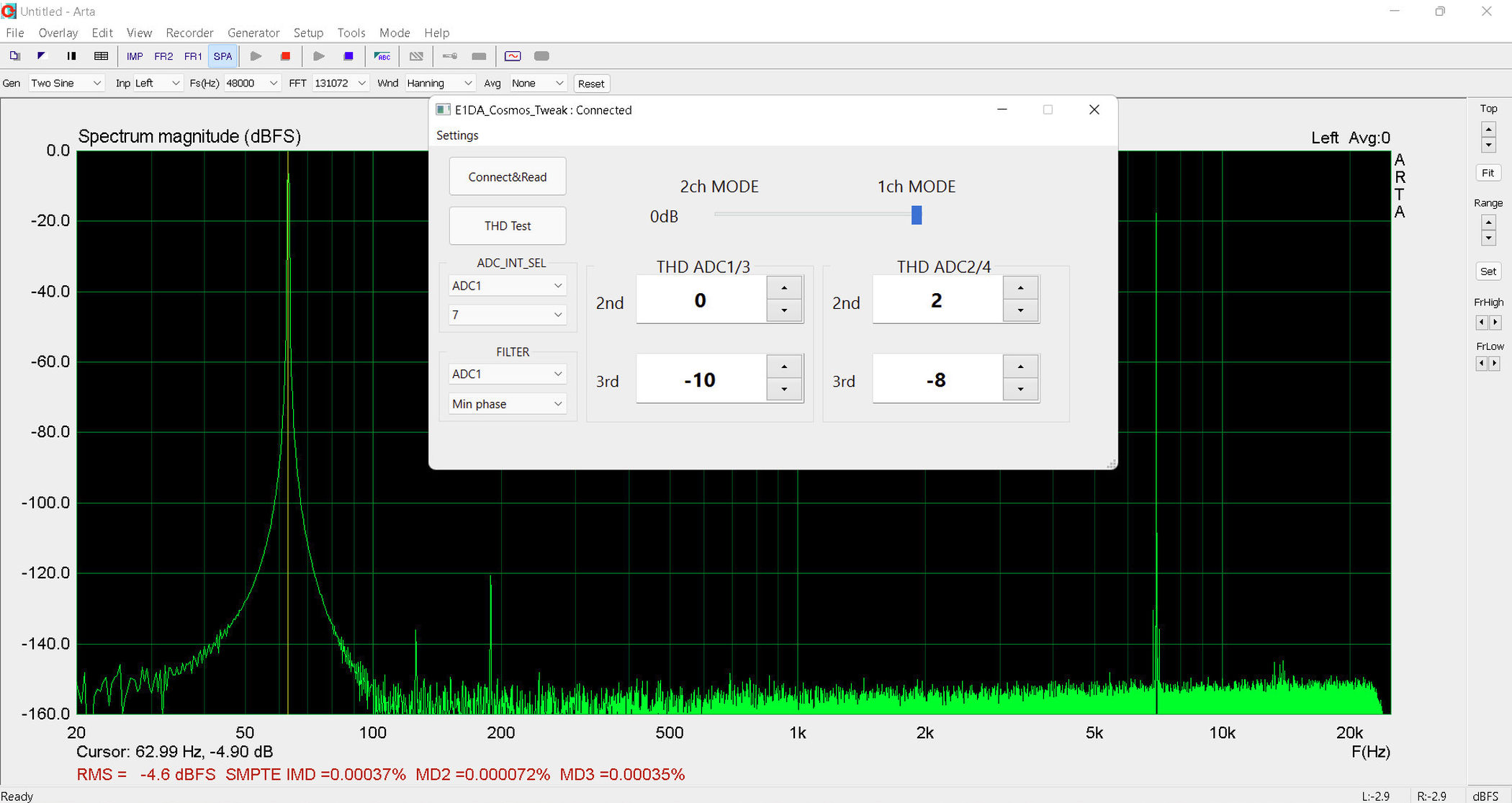

    Сижу, калибрую, вот такое https://e1dashz.wixsite.com/index/cosmos-adc
    Вчера Wolf L7 опубликовал первый тест https://www.l7audiolab.com/f/e1da-cosmos-adc/
    Но, как и многие ревьюверы с АРх555, он попросту олень и не заметил, что АЦП стоит в моно-моде, это переключается громкостью виндового слайдера >50% = моно. Дальше, он замерил "линейность", как он полагает, но вместе с шумом, в итоге она у него вышла смехотворно низкой - 100дб линейности при -140дб гармониках, серьёзно?? )) Точно так же он намерил какой-то свой атрефакт искажений на 40гц, которого нет, если мерить медленно, а не в свипе. Тем не менее, блогер есть блогер, все свои косяки он опубликовал, как свойства Cosmos ADC, через 3 минуты после получения сэмпла. 5 других сэмплов были отправлены на ревью в разные страны, только Архимаго с канады сделал короткий обзор здесь https://archimago.blogspot.com/2021/...ffordable.html
    Но Архимаге сравнить не с чем, только со рванью RME ADI-2 Pro FS R BE, зато он не тупой, иногда начинаю подозревать, что купившие АРх555 тупеют, поэтому АЦА не пйдёт на съедение Амиру на www.audiosciencereview.com ))
    вот настоящие искажения на 40Гц https://www.youtube.com/watch?v=K3zPA5nJSoE

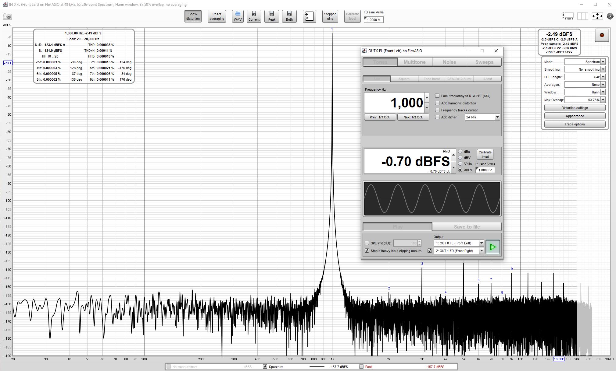

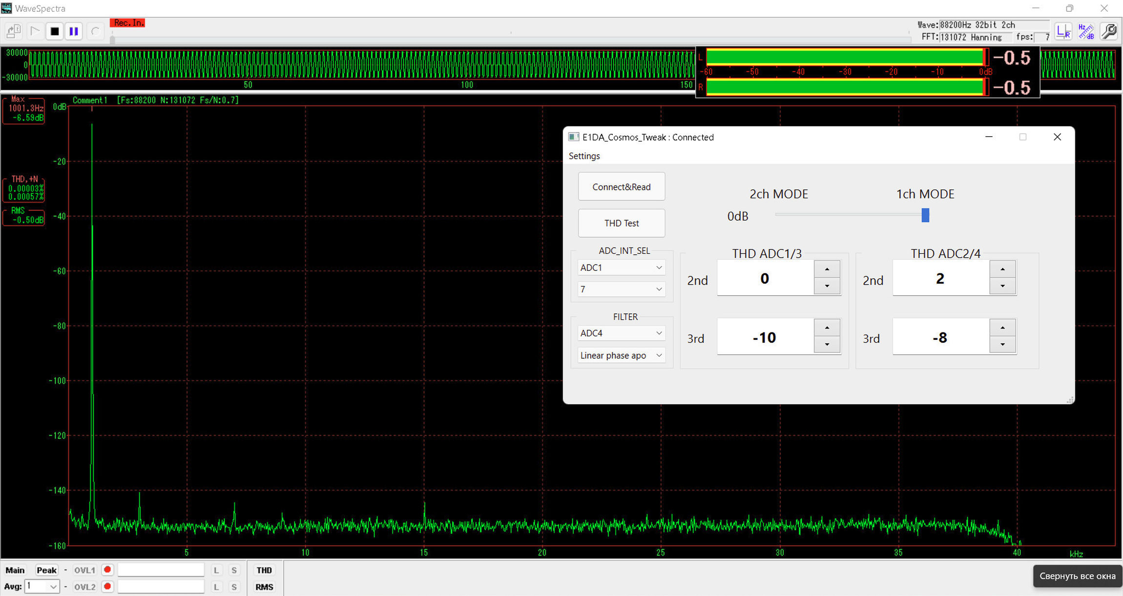

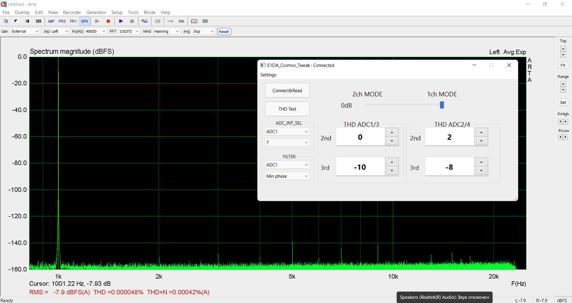

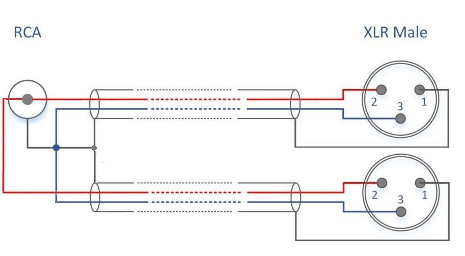

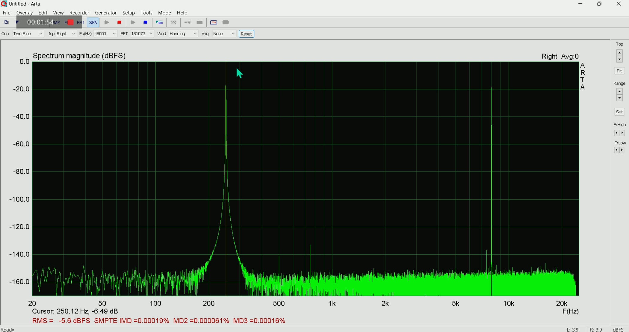

    Сгенерил в Арте wav-файл @ 1000Гц и wav-файлы @ imd; в редакторе в wav-файлах перевернул фазу в правом канале.
    Фубар воспроизводит wav файлы с противофазным стерео сигналом и с выхода усилителя для наушников МОД3=CS4398 "балансный" сигнал подаётся на вход ацп Космос.
    video @ imd - https://disk.yandex.ru/i/ikwe0TtDWERNOw

    и?
    и мне удалось проверить на что способен ацп и мод3

    всё равно не понял о чём там речь
    показано как получен "балансный сигнал" для ацп
    ps можете рассказать как устроен входной делитель?

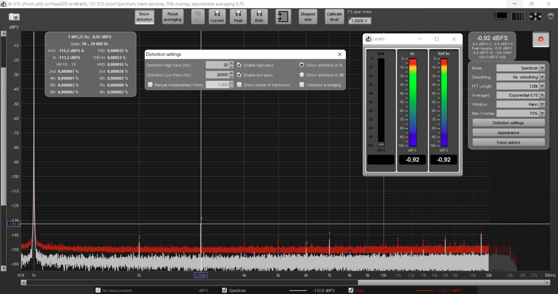

    спектраплас похоже имеет небольшое, но неотключаемое экспоненциальное усреднение, слишком мал шум ффт ниже нойзфлура, в REW только включая это усреднение, получается похоже на спектраплас. Иначе шумовая полка выглядит гораздо более "волосато". А на счёт глитчей в REW, так это потому что там нет нативного васапи и вообще ни одного виндовозного API, вы используете ASIO4ALL или FlexASIO, которые считай сурогаты-бриджы с васапи. У меня один китаец-юзер заметил на APX500(это софт АР для APx5**), что ASIO4ALL настолько пыжится снизить лэтенси, что аж фаза прыгает левого относительно правого, но иногда, трудно поймать. А FlexASIO с APX500 не работает и всё, никаких концов не найти, страшные искажения. Ума не приложу как именно, но похоже китайский ревьювер L7, что тестил космос, сумел таки включить с APX500 нормальный ASIO. Судя по скриншотам, там везде просто ASIO, а не ASIO4ALL или FlexASIO. Кстати, интересный ход сделал тот китаец(не L7, а тот что жаловался на скачки фазы), он купил китайскую палёную APX515 за 5000, но она даже оригинальная очень слабенькая машинка, не говоря о китайской реплике. Так он докупил ацп грейд-0(хотя может и А, не спросил) чтоб THD+N мерить ниже. Показывал с фэйк Арх515 генератора на ацп ффт, в районе -135дб 2 и 3я стоят, трудно сказать, в его конкретный сэмпл ацп это уперлось, или предел генератора фэйк АР. А может потому что похолодало, днём 25С, ночью 20С, у меня в комнате <23С, всё таки у 9822 сильная тепловая зависимость 3й гармоники.

    Со слов того китайца, его АРХ500 виндоуз софт не обновляется т.е. он крякнутый и стало быть палёные АР всё же не распознались как оригинальные. Получается, что АРХ500 сломали, разлочили под палёное железо и снова залочили от всего остального )) Может на торентах появится совсем разлоченный. АР хочет 8000 за его использование, что даже не смешно.
    ---------- Сообщение добавлено 17:55 ---------- Предыдущее сообщение было 16:48 ----------
    А вот скриншот L7 на котором явно видно, что Comtrue ASIO всё же кое где порой работает, но я такого живьём не видел.Нажмите на изображение для увеличения.

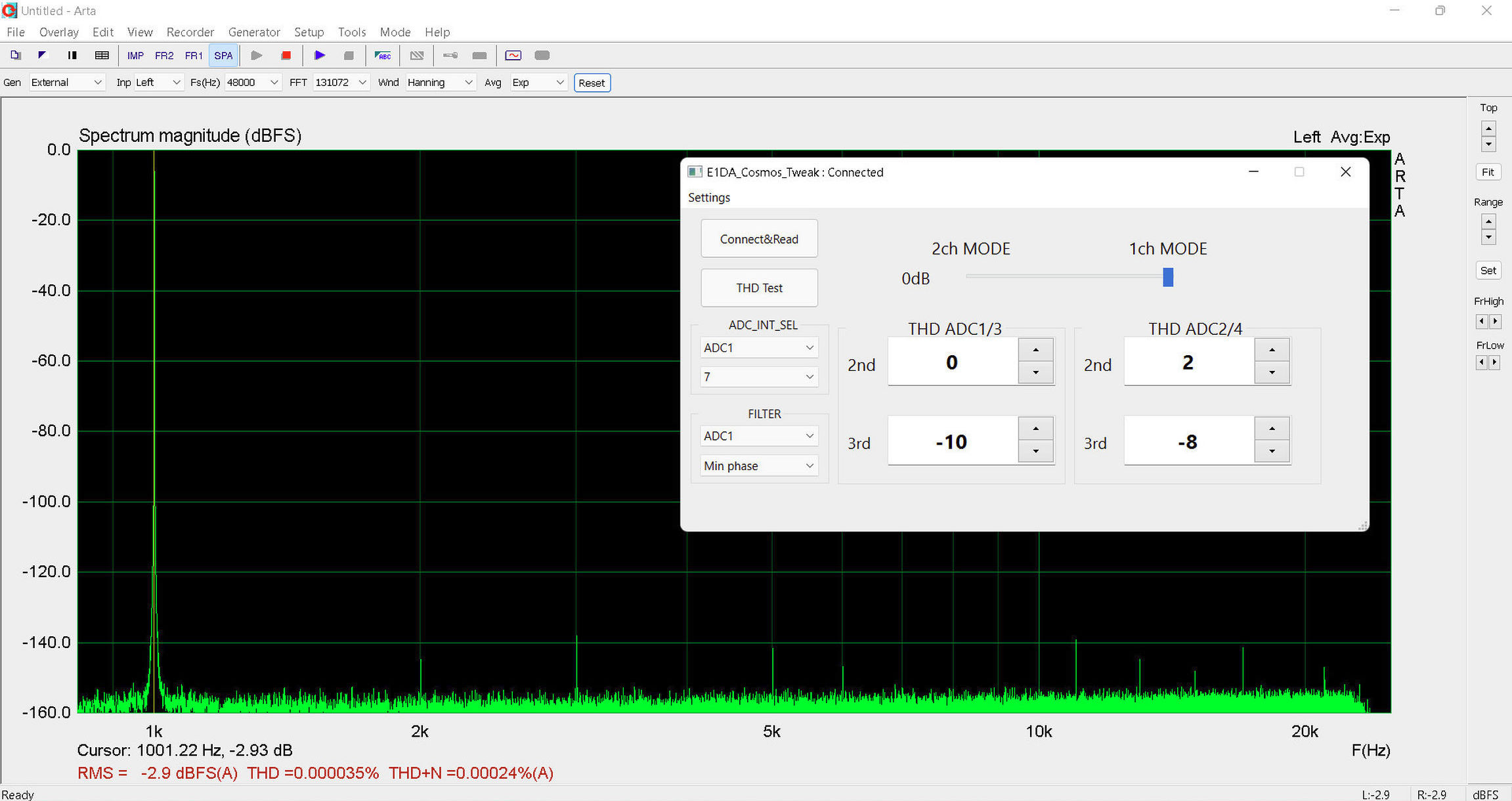

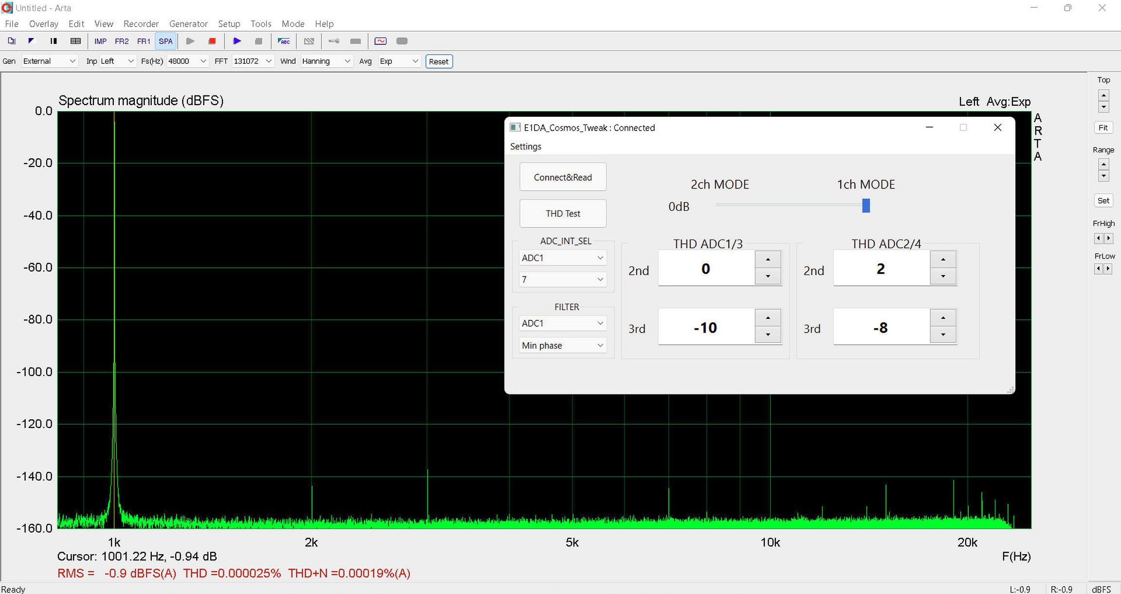

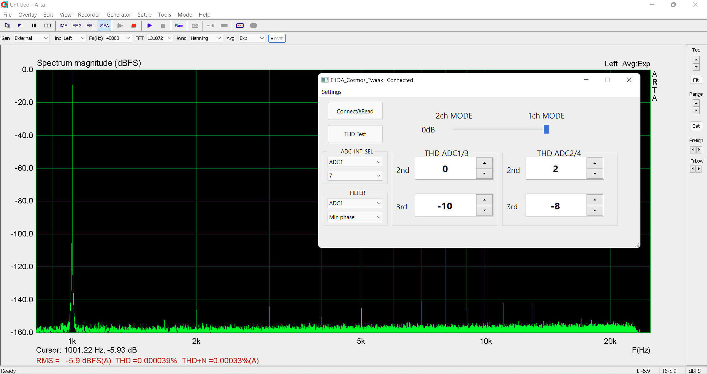

    Частый гость Аватар для t2v2
    09.03.2008
    72
    152
    По умолчанию Re: Космос, как технологии в конце концов рвут архаику АР аналайзеров

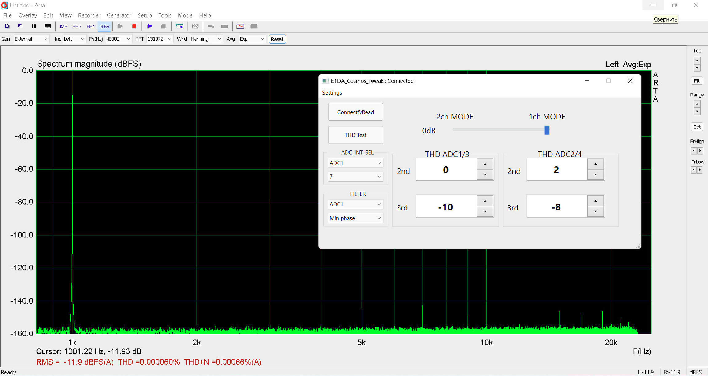

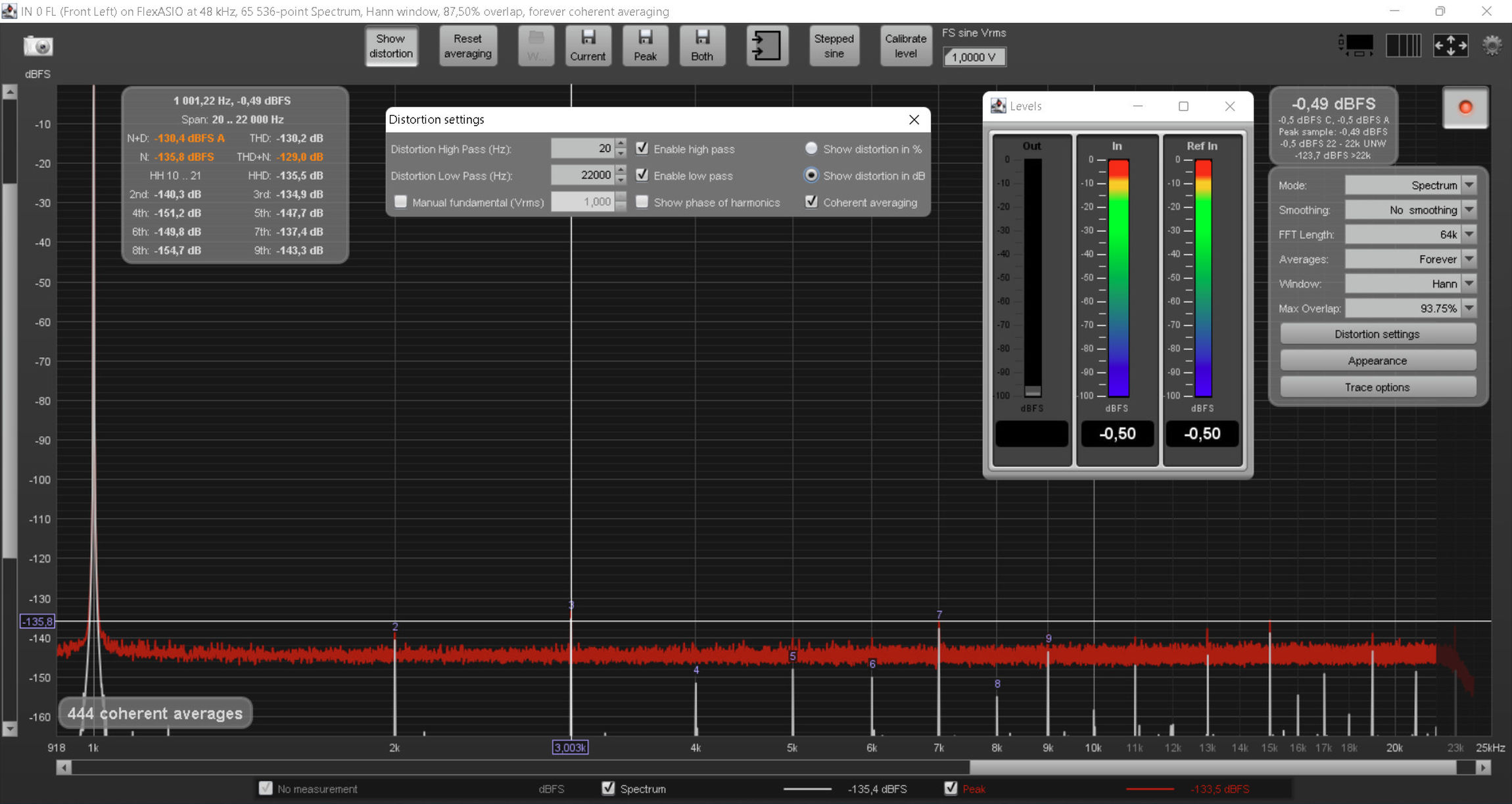

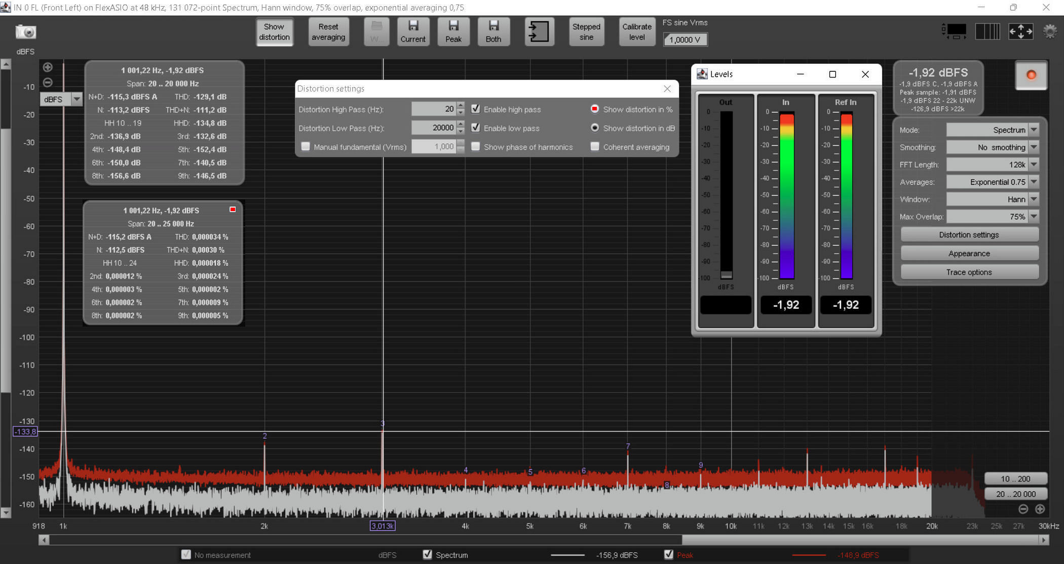

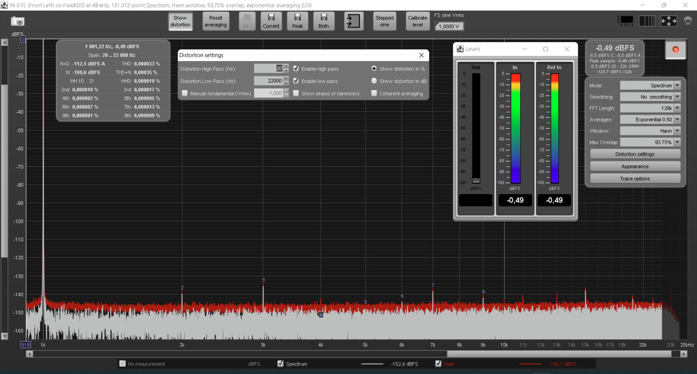

    МОД3 ~баланс для Космос АЦП
    уровень тест сигнала
Название:	-0dB5_@_13_12 @ARTA -mic@ 48000Hz.jpg

    Последний раз редактировалось t2v2; 13.12.2021 в 13:12. Причина: добавил
