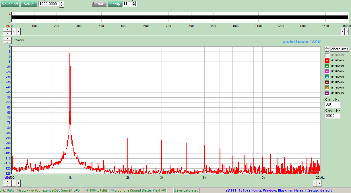

    Так и у меня старичок Lenovo. Единственная проблема - выходной сигнал не разгоняется до 1В амплитуды.
    Вот прямо сейчас, не вставая с дивана, запишу сигнал с его телефонного выхода.
    Вот, в качестве устройства вывода встроенный Connexant, в качестве устройства ввода - USB свисток SB Play!3.

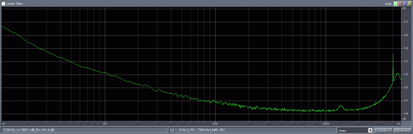

    Цитата Сообщение от Павлунчик;2907641Поможете охарактеризовать шум?
    [url
    https://drive.google.com/file/d/158Rl5XicKGTqo87LVjohDBVXBu6eMPFo/view?usp=sharing[/url]
    Карта на минимуме усиления.
    Вот как выглядит спектр шума.
Название:	96-24 Павлунчик спектр 16к.png
    Теперь он совершенно нормальный. Но по записи очевидно, что такой сигнал нельзя оцифровывать 16-ю битами. Он целиком лежит ниже самого младшего 16-ти битного разряда. Можно после 24-битной оцифровки программно усилить его, например, на 20 дБ и после этого уже можно сохранять в 16-битном формате (помня, что сигнал был усилен). Но, вообще-то, шумы карты при минимальном усилении не представляют интереса. Писать шум надо на максимальном усилении, при котором завал АЧХ на верхних частотах не будет превосходить 0,5 дБ. Возможно, тогда уже сразу хватит и 16-битной записи. Но если у тебя "пошла" 24-битная запись, то можно и просто остаться на ней, раз эта проблема разрешилась.
    И всё-таки я вас с real64 не понимаю. Теперь уже и в прямом, и в переносном смысле. В прямом смысле я потерял нить того, что вы сейчас совместно делаете. А в переносном - я не понимаю, зачем вы, вместо того, чтобы пойти стандартным путем (который даст возможность подключиться к измерению шумов этого предусилителя другим участникам, у которых другие звуковые карты), вот уже несколько страниц пытаетесь согласовать какими-то мудрёными и неуниверсальными изворотами лишь две своих карты. Как ваши действия и их результаты могут быть использованы теми, у кого другое "железо", да и калиброванных генераторов нет, и доверять измерениям переменных напряжений в сотни милливольт своими китайскими тестерами они не могут? А ведь это публичная тема, следовательно, в отличие от личной переписки, она должна своим содержимым приносить максимум пользы и другим участникам форума.
    Мне кажется, что за это время можно было бы спаять без травления платку калибровочного генератора на одной микросхеме, пяти резисторах и двух конденсаторах, которую любой потом мог бы повторить. Ведь это часть того генератора, который используется для создания напряжения поляризации, только вместо уможителя там будет стоять делитель на двух резисторах. Возможная несимметричность меандра не страшна. Нетрудно посчитать, что если даже у меандра t1/t2 будет равно 1,5, то это приведет к уменьшению RMS по сравнению с симметричным меандром (t1/t2=1) лишь на 2%. А если t1/t2=1,2 - то ошибка RMS будет уже всего 0,4%. Мне кажется, что надо сильно "постараться", чтобы меандр получился таким несимметричным. Да и калибовать можно не по RMS, а по пик-пик - тогда несимметричность меандра не имеет значения.
    Последний раз редактировалось semimat; 29.04.2021 в 06:52.
