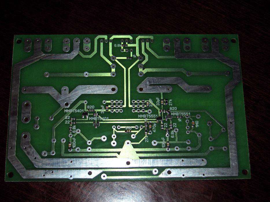

    Печатные платы такие.
    Питание планируется пока +-55

    Цитата Сообщение от igorvolikov Посмотреть сообщение
    Спасибо!
    А намного хуже будет чем с 2SC5200 / 2SA1943?
    Вы разницы не заметите. Очень чувствительные приборы возможно покажут.
    ---------- Сообщение добавлено 08:07 ---------- Предыдущее сообщение было 08:01 ----------
    Ничего, что керамика в звуке? Может лучше вообще без нее?
    Ссылку где платы брали не дадите? Ребята из Беларуси просят.
    Ссылка вот:
    https://www.olx.ua/obyavlenie/plata-...tml#83e815b809
    Керамика имеется в виду SMD? Если посоветуете на что заменить - заменю с удовольствием.
    Ссылка вот:
    выходники там интересные- это китайцы
    Пленку поставьте, там место есть. Без СМД на Авито платы видел.
    wima mkp никак не лезет. А какая еще есть пленка, чтобы хорошо и компактней? Может более вертикальные или аксиальные?

    Для шунтирования 1 мкФ ставить не обязательно. Теоретически и 0.01 мкФ хватит. Так что можно ставить то что подходит по размерам. Например 0,1 или 0,047.
    Как раз теоретически (и практика это подтверждает) от 0.01мкФ керамики будет один вред, а от 0.01 плёнки - никакой пользы. Чтобы польза была - надо ставить как раз единицы микрофарад керамики, а плёнку использовать в более подходящих для этого местах.

    Сколько людей, столько и мнений. Ставьте в звук сегнетокерамику на единицы микрофарад, никто не запрещает.
    Главное, чтобы это wima была. Ведь главное это марка.
    Тут не мнения, а знания с одной стороны и безграмотность - с другой.
    При чём тут "звук"? Это цепи питания, в них влияние искажений емкостей в питании уменьшено на PSRR, плюс работает керамика тут только на очень ВЧ, где звука уже нет.
    Причём тут вима? Она, кажется, никогда не делала керамических конденсаторов.
    Главное - это резонансы на паразитных индуктивностях электролитов и собственной ёмкости их шунтов.
    А насколько они будут различаться у 2х конденсаторов с одинаковой ёмкостью и ЭПС?
    Нинасколько. Но при равенстве этих параметров может вылезти разность других, например - габаритных размеров, с вытекающей из них склонности ловить помехи со всех сторон, в первую очередь - от выпрямителя и ВК.
    Разговор вообще не о питании, а о шунтировании аналога неполярного конденсатора на входе и в ОС.

    Тогда разница не в трудноизмеряемых паразитных параметрах, а в даташитном ЭПС.
    Это Вы загнули. Площадь петли в электролитах - 0,001 кв.см. (длина 1м, изоляция 0,1мкм), + любые наводки там влияют на порядки слабее, чем за сигнальные цепи.
    Вопрос о горбах и провалах на импедансе после шунтирования пикушной керамикой и о полной бессмысленности шунтирования мелкой плёнкой всё ещё стоит.
    А я что-то говорил о трудноизмеряемости?!
    А теперь добавь площадь петли в шунтирующем плёночнике и между литом и плёночником.
    Так выше прояснили же - речь как раз за сигнальные.
    Марка, паразитные резонансы - всё это дело тёмное, а ЭПС - вот оно, померить можно прямо в магазине.
    Но это уже не зависит от самого электролита - а речь шла о его качестве. Ясно, прояснил для себя о чём речь.
    Просто измерив его, ты не узнаешь ничего. Нужно знать ESL лита на конкретной плате, резонанс будет именно с ним. А дальше - ESR лишь определит добротность получившегося паразитного контура, и после определённого предела чем ESR ниже - тем хуже, резонанс будет выражен ярче.
    Простой расчёт потребной величины шунтов давал Агеев в своей статье о разводке ПП, Сшунт>=Lмонтаж/ESR^2.
    https://wzone.vegalab.ru/faq/trace_pcb
