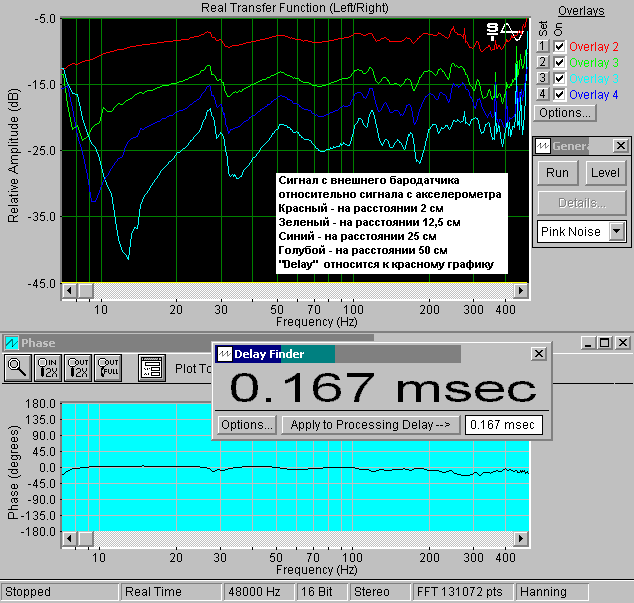

    Вот графики. На них замеры сигнала с внешнего бародатчика на разных расстояниях по оси от диффузора сабвуфера (с ЭМОС по ускорению диффузора). В качестве опорного сигнала взят сигнал с акселерометра, являющегося датчиком ЭМОС. Попробуйте дать к ним комментарии с вашей точки зрения.
    Nota Bene спасибо за графики. Теперь хорошо видно влияние КДП, которое в реальной точке прослушивания станет еще заметнее ИМХО. Пока можно сказать только, что акселерометр в ОС на КДП не влияет.
    Было бы интересно включить бародатчик в ОС и сравнить с акселерометром в тех же условиях. Как SPL-метр сгодится обычный электретник, если с капсюля брать не больше 50-100мВ.
    Не уточните, какую Вы использовали длину шумовой посылки, усреднение, сглаживание по частоте ? Есть ли возможность, например, первую половину посылки использовать для "раскачки" КДП, а вторую для измерений ?
  18. #577
    Наверное в выходные сделаю, а может раньше. Только смысла сравнивать с акселерометром нет. Надо с SPL (от микрофона), на расстоянии от саба.
    Усреднение =4, сглаживание по частоте - отсутствует, длительность каждого замера ~5-10 сек.
