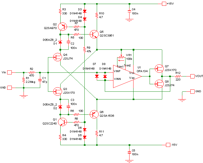

    Вот интересные схемы буферов.

    Да, очень достойно.
    Хай-эндЪ не терпит суеты.

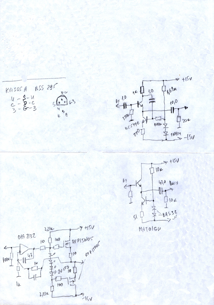

    Вот еще.

    По умолчанию Re: Усилитель, с коэффициентом усиления по напряжению стремящимся к единице, он же буфер.
    Вот еще.
    В этой серии всё безыдейный мусор.
    Ну почему-же, некоторые вполне пригодны. Особенно, после "легкой обработки напильником".
    Правильный выбор элементной базы - это уже идея.
    Дык, для некоторых схем там "обработка напильником" в этом и заключается.
    Например - не использовать в однотактном каскаде с генератором тока, полевики с разной проводимостью

    Вот интересные схемы буферов. .
    Коллеги, давайте для начала определимся, какой класс буфера будем проектировать. Просматривается два основных признака - входное и выходное сопротивления:
    1. Буфер, в котором минимизирована входная емкость и ее нелинейность и обладающие высоким входным сопротивлением. Применяется для съема сигнала с источников, имеющих высокий импеданс. Вариант применения: усилить сигнал после высокоомного регулятора громкости.
    2. Буфер, переназначенный работать на низкоомную нагрузку, внося при этом малые нелинейными искажения. Вариант применения: усилить сигнал до подачи на низкоомный регулятор громкости.
    3. И то, и другое в одном флаконе. Для звуковых применений требуется редко, в большинстве случаев будет либо компромисс, либо переусложнение схемы.
    Схемы по п. 1 и п. 2 качественно разные. Jenyok привел вариант буфера по п. 1. На п. 2 не тянет.
