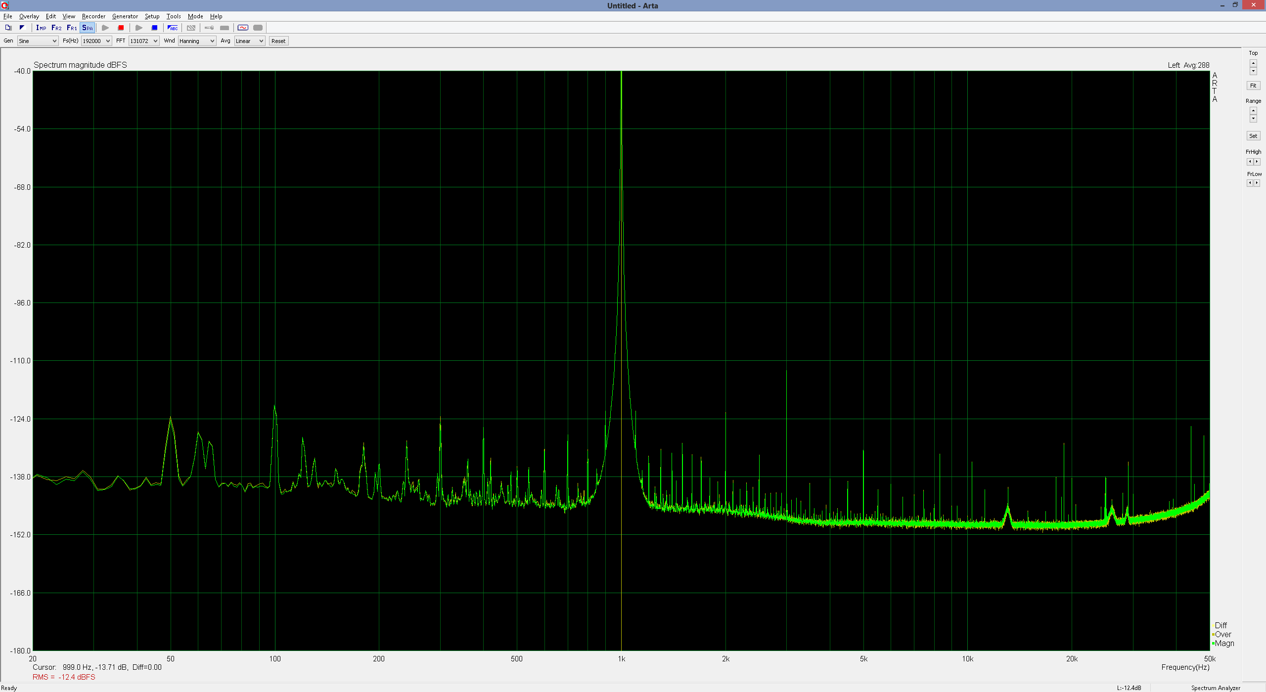

    Поставил трансформаторный выход, шумовая полка упала на 15дБ(примерно, по картинкам арты). Пики на 50, ?60? и 100Гц остались. Как их забороть, откуда они, не понимаю. Кабель хороший сделал, если закорачиваю разъем то пиков нет нет. Значит изнутри цапы лезет. Думал что с питания оперов фильтров, нет. Получается с питание самих dacов? Ух.

  18. #578
    03.06.2009
    BLR
    4,030
    По умолчанию Re: Китаец WM8741+WM8805+CM6631 USB у кого есть впечатления? FAQ по cm6631
    А кабель точно хороший? Закоротить разъем и подключить к выходу дака - разные вещи. В первом случае сопротивление 0, во втором сопротивление может быть десятки, сотни, а то и тысячи Ом. На уровнях порядка -110..-120Дб это уже существенное сопротивление.

    А ведь и верно, спасибо! Подключаю прямо на вторичку трансов. А это у меня 200Ом. По утру попробую поставить повторитель, посмотрим что получится.
    Тем временем. Убрал с платы весь этот бред на tl431 что стоял вокруг lt317-х. 50гц стало -131, 100 ушли на -126дБ.
    Зуб 60Гц, что интересно, тоже опустился вместе с 50 и 100. Любопытно.
    В результате кровопролитных сражений, 50гц и 100гц -136дБ (без буферов пока).
    А вот 60гц так и торчит на -130. Кто это такой и откуда - не признается. Единственное что в голову приходит про 60гц частота мониторе...
