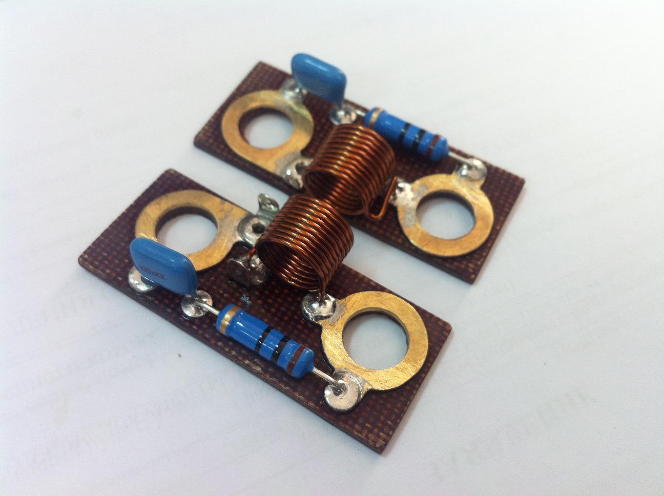

    Первый полюс выглядит как-то притянутым за уши, имхо.
    Хорошо, тогда скажи, с какой частоты начинается падение глубины ООС. и как эта точка на графике Боде называется?
    Паяем дальше, выходные фильтры готовы

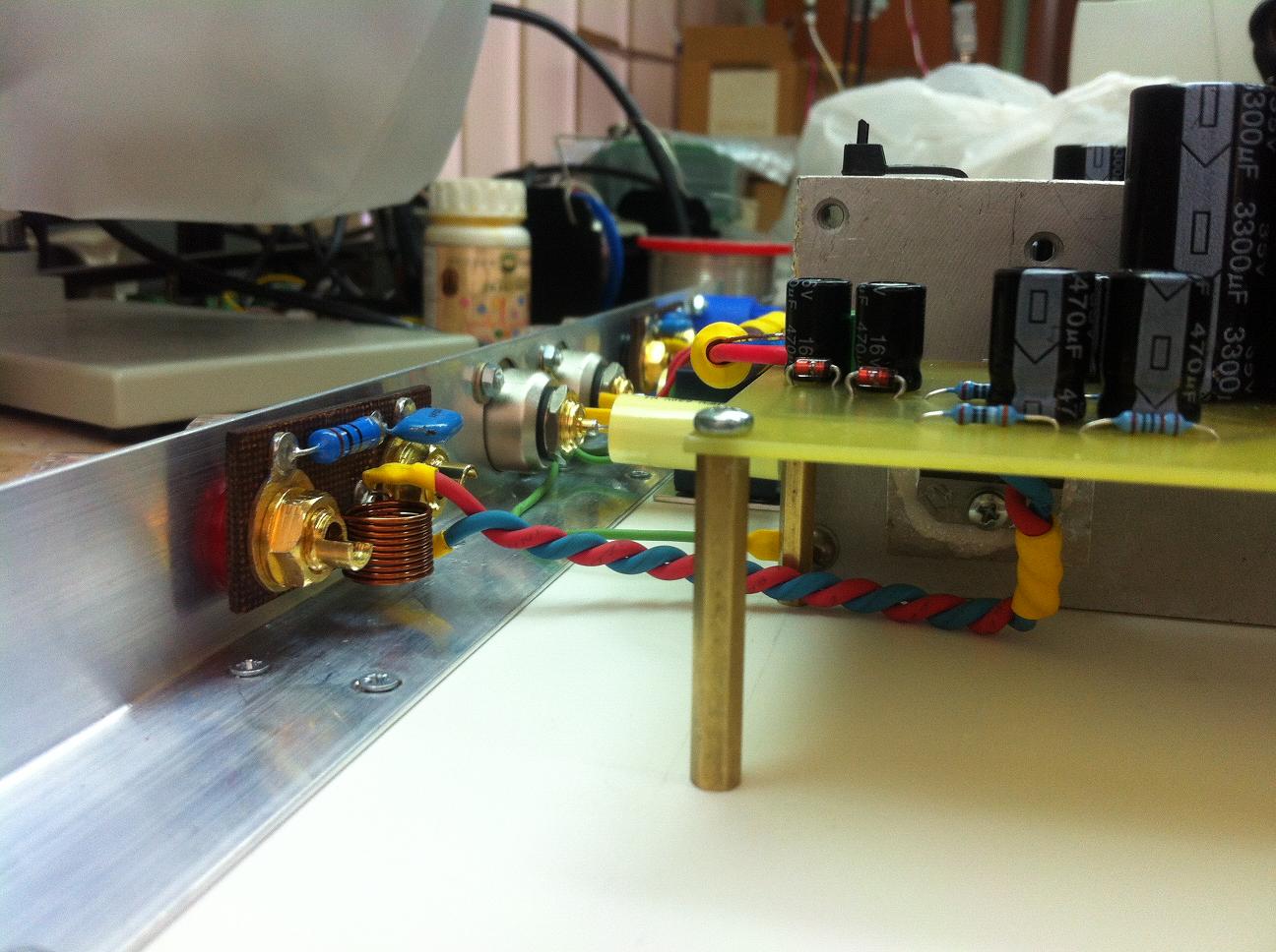

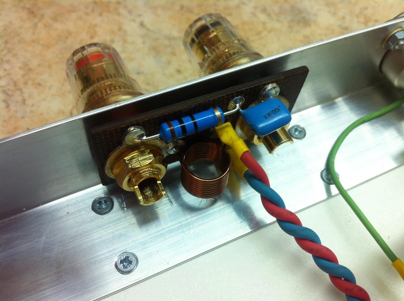

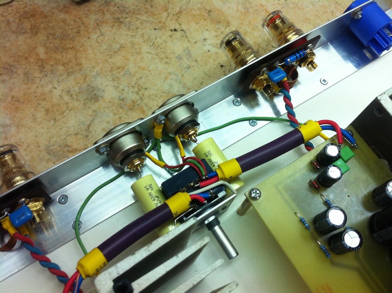

    Смонтировал "выход" усилителя - обрезал как надо провода, поставил фильтры. Хорошо видно, что выходные провода плотно свиты до последнего, и расходятся только в месте присоединения к платам фильтров. Также видна ориентация катушек фильтров - при таком раскладе наводки на сигнальные проводники минимальны. Переделал прижим ЛМ-ок к радиаторам, теперь стоят на слюде, болты изолированы шайбочками из компьютерных БП (Андрюха, спасибо за наводку! ). Сами радиаторы и "задняя панель" заземлены в точку соединения всех земель, у меня она на РГ. Все остальное видно на фотках
    Специально сделал снимок того, как проложен кабель выхода с платы ЛМ-ки. Длинные стойки оказались очень даже к месту, что лишний раз доказывает, что все, что ни делается - все к лучшему
    Нашелся подходящий сетевой фильтр - готовая платка была безжалостно выдрана из списанного компьютерного БП. Китайцы как то "забыли" заложить еще один конденсатор после синфазничка, но зато сделали замечательнейшие дырки под провода, куда недостающая емкость прекрасно вставится. Так что еще один вопрос с питанием закрыт
