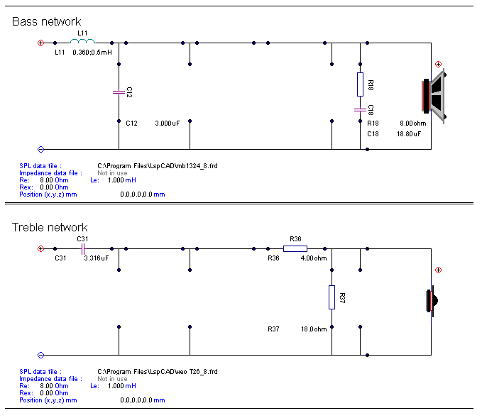

    Теперь по теме. Копуса моих "кривых колонок" близки к завершению. ACA T26.8 и МВ1324.8 уже месяц лежат на полке.
    Начинаю думать над фильтрами. Пока думаю чисто теоретически, по данным производителя. Вот чего у меня получилось в LPSCADe (прил). Прошу прокритиковать.
    igor_kutuzov, пока не начали перенимать опыт Клячина, может все-таки поделитесь схемкой фильтра?

    Varcom ,
    а почему стоит 8 Ом?
    1324.8 -6 Ом по паспорту
    т26.8 типа 7.2 Ом ?
    igor_kutuzov .
    а почему Вы игнорируете 16 см.?

    ZERO, вот уже и замочили . После скалывания паспортных SPL-ек динамиков, очень нетерпелось приступить к опытам, ну, виноват, поставил номинальные сопротивления.
    Подкорректировал. Номиналы изменились, но суть прежняя. Вопрос скорее по корректности схемотехники. Ну и по АЧХ авось спецы чего скажут.

    Varcom,
    У вас нереальные фазовые характеристики динамиков. "Скалывание" не потянет, к сожалению.
    Кроме того, посмотрите, как суммируются их АЧХ - явно идет вычитание сигналов, а это говорит о неверной фазировке... хотя некоторые и так настраивают, с вычитанием
  11. #570
    В противофазе у меня в CAD*е особо ничего путного не получалось. Ладно, попробуем еще похимичить.
