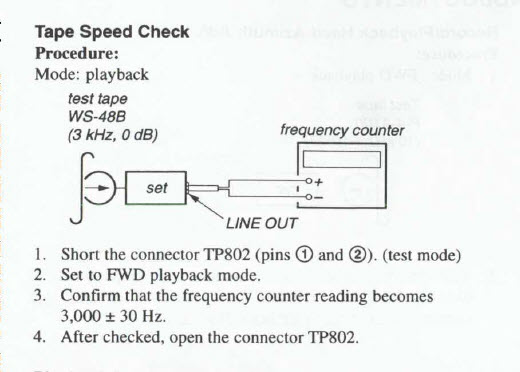

    В чём может быть причина слегка замедленной скорости воспроизведения? (Sony TC-KE600S)

    По умолчанию Re: Кассетные магнитофоны SONY
    Начинайте с проверки скорости вращения двигателя.
    P.S.Скачайте сервис-мануал:
    http://www.hifiengine.com/manual_lib...c-k600es.shtml
  12. #571
    13.04.2015
    Нижний Новгород
    Есть мануал, но толку мало... Так и непонял я что делает коннектор TP802? что с ним делать? К сожелению обычного подстроечного резистора на ней нет, как я понял?
    ---------- Сообщение добавлено 18:28 ---------- Предыдущее сообщение было 17:30 ----------
    Сам думаю либо пассик чуть больше, хотя заказывал именно для этой модели, либо моторчик, но мотор за всё время не эксплуатировался почти... т.е. как новый
    Последний раз редактировалось Evgenty; 23.10.2016 в 19:52.
    Что мешает отрегулировать(попробовать) скорость?
    Чем регулировать?
    Смотрите страницу 4 service manual, там все написано и даже нарисовано.
  16. #575
    13.04.2015
    Нижний Новгород
    Может у меня мануал другой, но у меня на 4 стр. нарисована пер панель и расписаны кнопки управления
    ---------- Сообщение добавлено 22:44 ---------- Предыдущее сообщение было 22:40 ----------
    Про регулировку скорости только это нашёл:
    ---------- Сообщение добавлено 22:50 ---------- Предыдущее сообщение было 22:44 ----------
    Это ДРУГАЯ дека! У меня TC-KE
    Можно так,как предлагается,а можно, с той же кассетой, на выходных(RCA) разъёмах - если напрягает искать "точку".
    Возможно, на торце двигателя есть отв. закрытое резинкой. Под отв. шлиц переменика отвечающего за скорость.(стаб внутри двигателя).
  19. #578
    13.04.2015
    Нижний Новгород
    Если честно, то я не понимаю о чём там написано... Можно ли просто добавить минимум скорости без всяких специальных инструментов, приборов и т.п.?
    ---------- Сообщение добавлено 23:24 ---------- Предыдущее сообщение было 23:22 ----------
    Разберу гляну, но обычно там есть отверстие с резинкой, но под ней ничего нет (разбирал)
    -Разберу гляну, но обычно там есть отверстие с резинкой, но под ней ничего нет (разбирал)
    Обычно там плата стаба стоит.
  21. #580
    13.04.2015
    Нижний Новгород
    Ну плата конечно стоит, только без подстроечника
