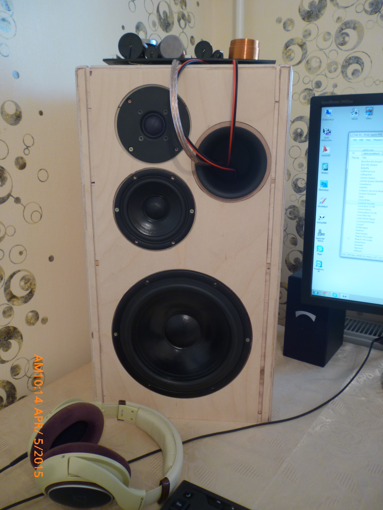

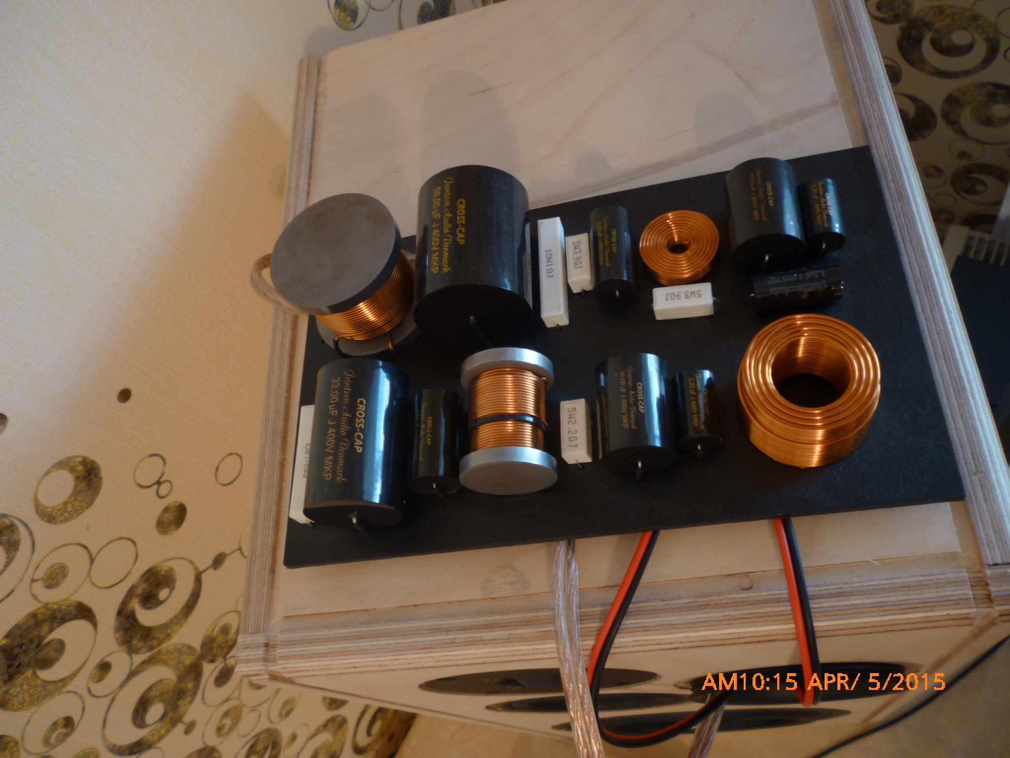

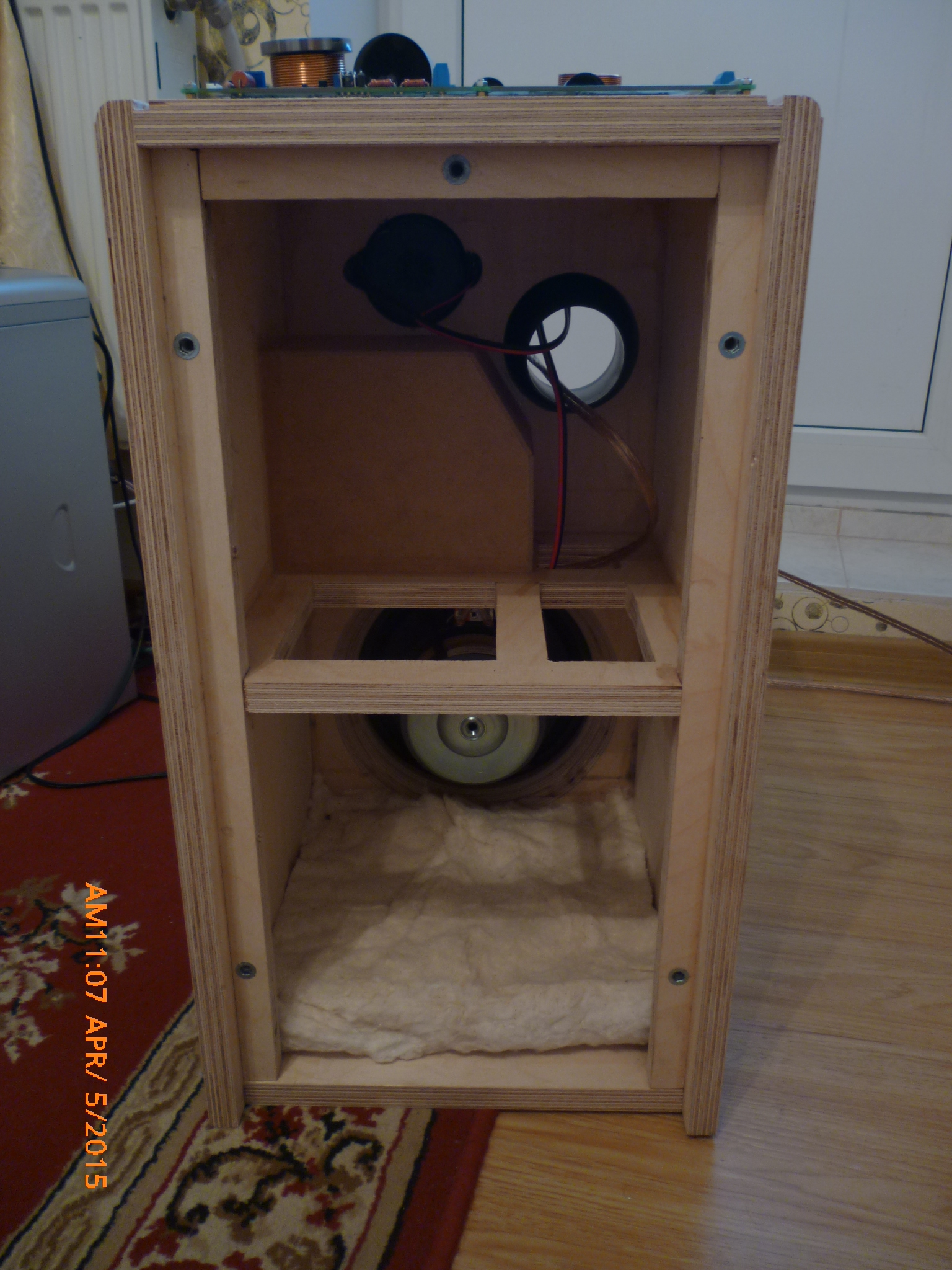

    У Вас полный КИТ?
    скопировал с точностью до 95% (что косается кабинета) а фильтр на 100%, отклонения несущественые могут быть, и ушами этого не заметить... да и к тому же источники сигнала не на уровне чтоб их тестировать

    tolifix, На пищалку резистор хотя бы из млт резисторов 2вт счетверённых поставте, если цементныё просто китай.
    И я бы индуктивность , в правом нижнем углу,на бок поставил отверстием в сторону катушки с сердечником.
  19. #578
    21.11.2012
    Moldova
    77
    По умолчанию Re: 3-way Classic Троэлза.
    А если сделать более качественно, то какие именно резисторы поставить? только на пищалку или все поменять?
    индуктивность поставить отверствием в сторону самой большой катушки с сердечником да? та что на 3.9mH?

    tolifix меняй все на вч ставь
    http://www.audiomania.ru/rezistor/ki...or_kiwame.html
    остальные
    http://www.audiomania.ru/rezistor/ja...n_superes.html
    Индуктивности не трогай нармально они стоят.
    на вч можно
    SEAS Excel E0006-06 (T25CF001)
    реальный прирост будет сразу.

    у меня ище и порт диаметром 68мм и длина 120мм(по ошибке заказал) оставить этот или купить другой по длиннее?
    и смущает ище и надпись на адном из конденсаторов 1.5mF, написано криво и серым цветом, на фото видно, пост #579, это случайно не подделка? купил в AUDIOHOBBY.EU
