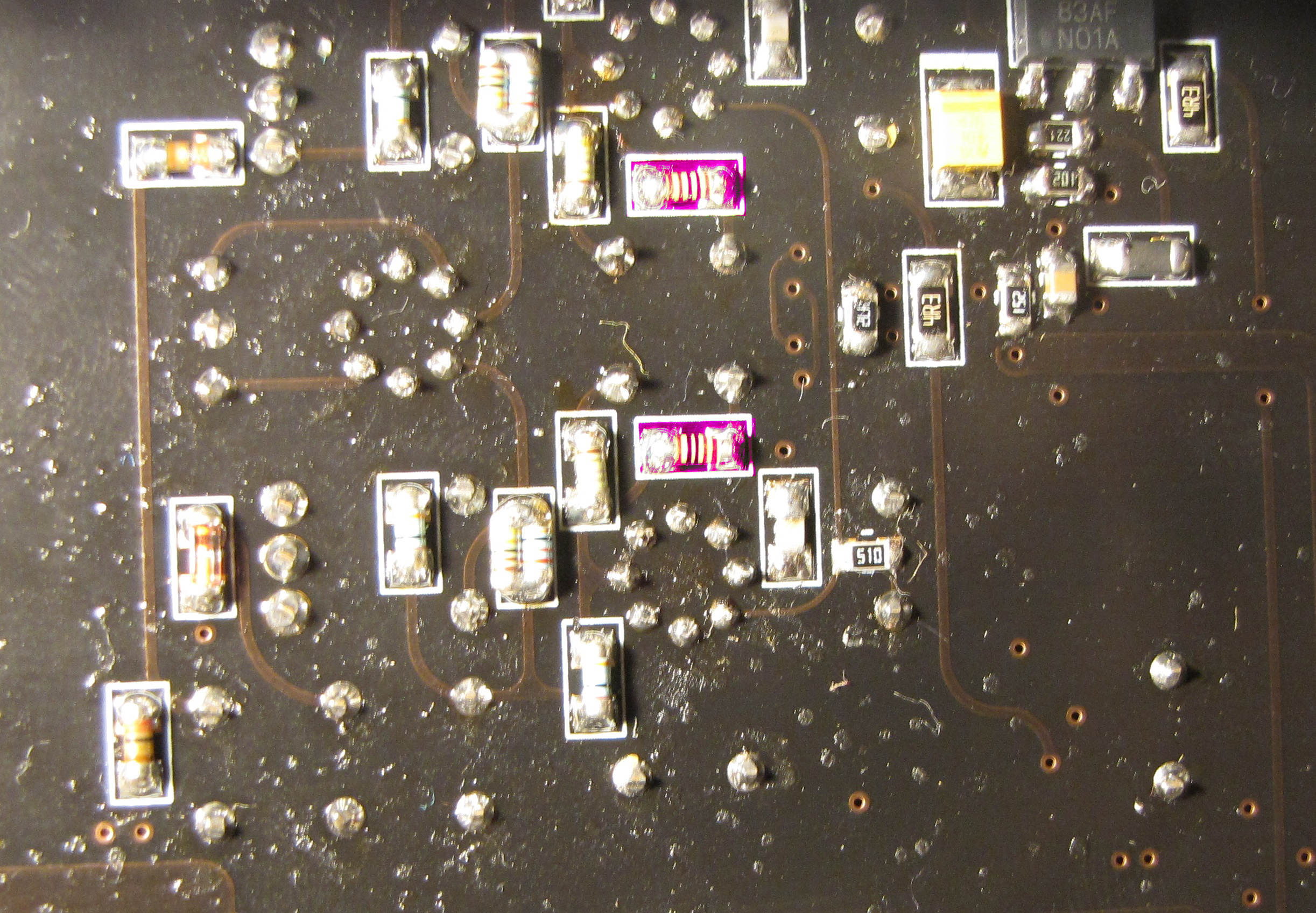

    Вот эти:

    Спасибо. Попробую перепаять.

    А что с платой?

    Насчет резисторов I/U, я поставил такие: VISHAY SFERNICE P1206Y1001BNT.
    По сравнению с melf 0.1% 25ppm, более точно и разборчиво звучит. Более детальный бас.
    Понятно.
    Т.е. везде надо использовать тонкоплёночные резисторы, а не Melf, и будет нам счастье.

    Вот эти:
    Это те, которые Iref R50R51R128R129?
    А остальные Melf не пробовали тонкоплёночниками заменить?
    Речь о резисторах 1K в ООС первых, сразу за ЦАП, ОУ (R2/R42/R69/R123).
    Остальные не пробовал, собственная индуктивность melf -резисторов там сильно не влияет (imho).
    Кроме того, у указанных резисторов шум меньше на 10 dB чем у любых melf.
    Резисторы на Iref, не влияют на качество звука.
    p.s. Ничего не изобретал, просто воспользовался опытом коллег.
    UPD: Кстати, не все резисторы в корпусе melf индуктивные, есть специальные для СВЧ, где их брать хз.
    Последний раз редактировалось JazMan; 22.10.2013 в 23:26.

    Тоже поинтересуюсь: что за грязь на плате?
    Да флюс это неотмытый, и пыль.
    А зачем их искать? Проще использовать качественные тонкоплёночники.
    Я вот не знаю, КОА подойдут или что-то типа Susumu?
    SIA как-то писал, что Melf лучше не использовать.
    По ощущениям, они одни из лучших на рынке, среди недорогих.

    ...UPD: Кстати, не все резисторы в корпусе melf индуктивные, есть специальные для СВЧ, где их брать хз.
    Периодически в Платане бывают (в маркировке буквы HF). Но у них вроде max значение сопротивления меньше 1 кОм
    А с каких пор мелфы перестали быть тонкопленочными?
    Видимо, форм-фактор влияет на звук в D29, раз два человека используют вместо MELF - VISHAY SFERNICE P1206Y1001BNT.
    Просто в 29-ке операционники особо не поперетыкаешь - а руки чешутся, вот и взялся народ за резисторы

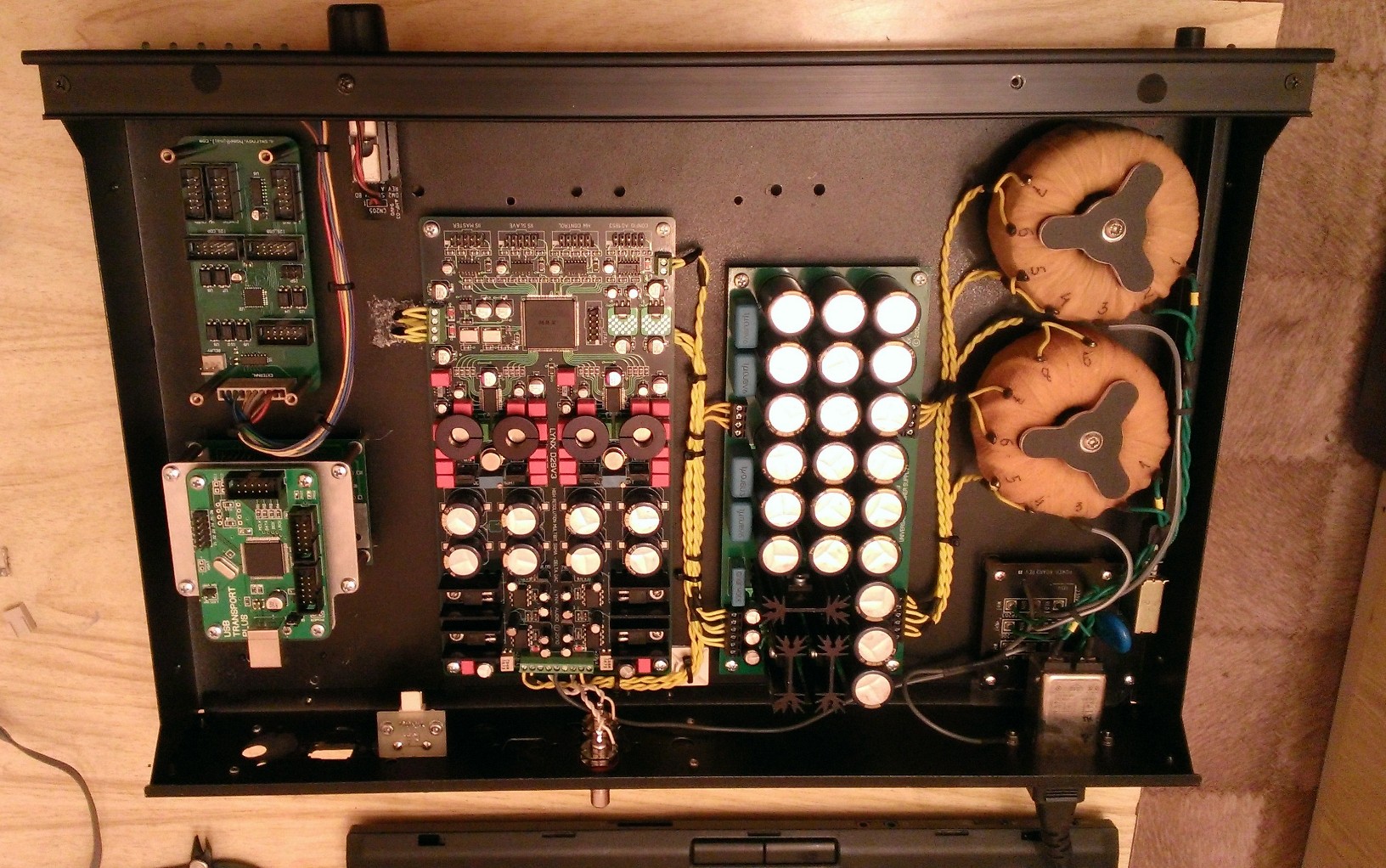

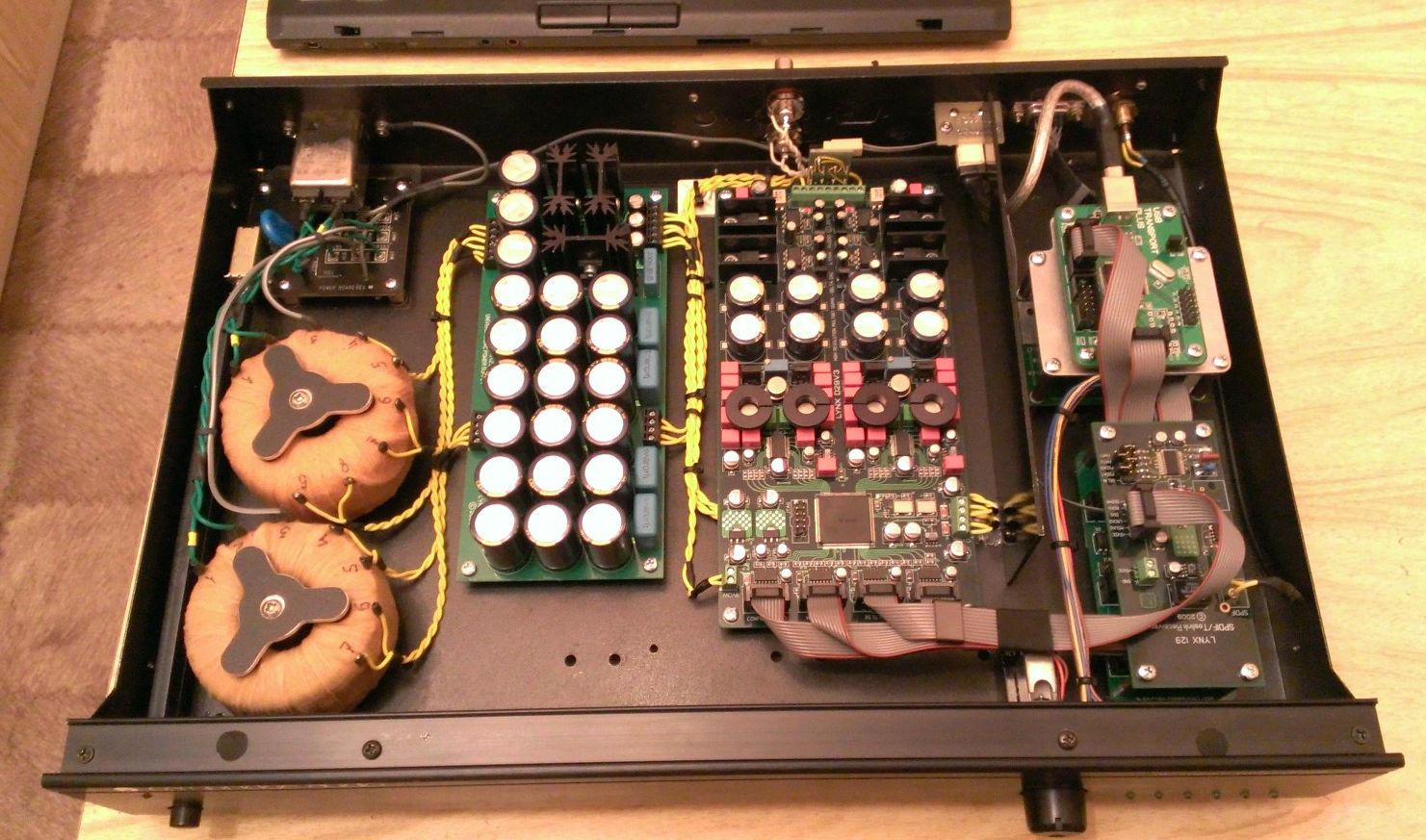

    Реинкарнация и Flamenco переехал в корпус ЦАПа
    Если плату БП перевернуть так, чтобы радиаторы на ней были у передней панели, а плату ЦАП повернуть на 180 гр. по продольной оси, то длины проводов от БП до ЦАП сильно укоротятся.

    А что будет с дугими проводами? Цифровьіми...
