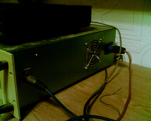

  5. #564
    Старый знакомый Аватар для Jekson
    02.08.2008
    Краснодар
    926
    По умолчанию Re: Собираем ВП2006
    Да на жопу все разъемы! Лишь бы не как у всех))

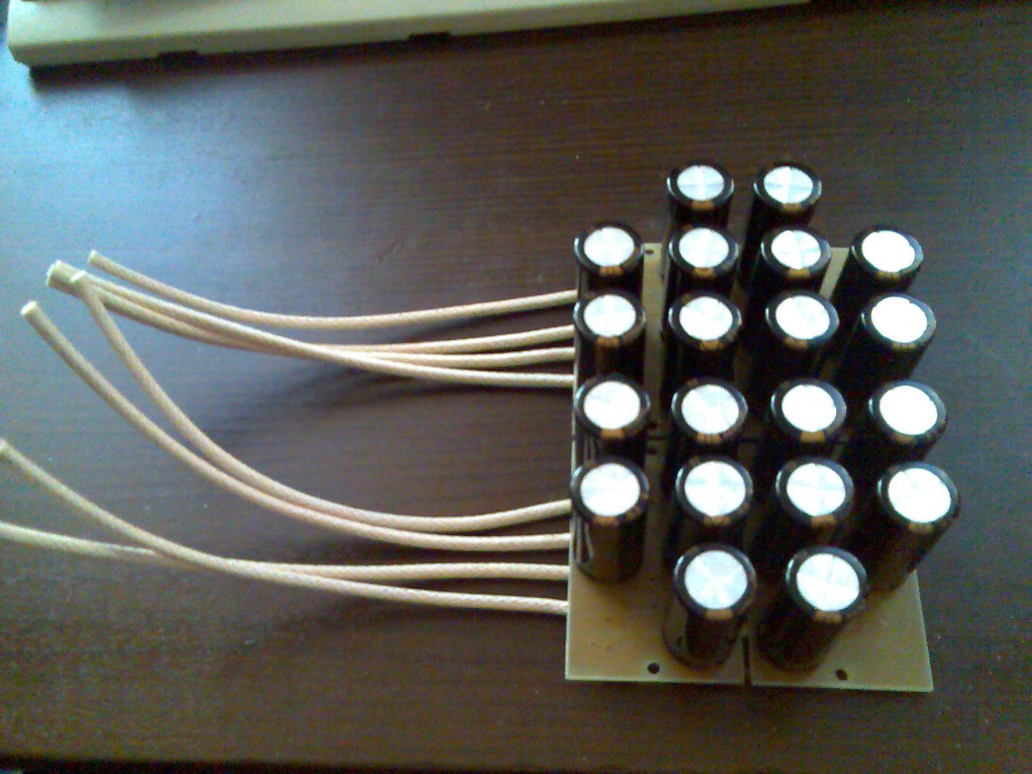

  11. #570
    Давно не заходил
    28.02.2008
    878
    Сообщение Re: Собираем ВП2006
    Баночные платы. Две платы - в одно плечо, четыре - канал (22000мкф/плечо). Будут располагаться в непосредственной близости к клеммной колодке платы усилителя (версия 1.10) на общем радиаторе.
    Обмотки трансформатора раздельны, по мосту диодов Шоттки на плечо.
    Используется пара проводов для +U, -U, GND1, GND2. Сигнальная земля - пока не определился.
    Михаил, где "мекку" делать? Откуда потянуть землю акустики, если все "земляные" контакты колодки заняты?
    Способ заземления "мекк" на корпус?

  12. #571
    Аватар для ~D`Evil~
    03.02.2006
    Санкт - Петербург
    792
    Цитата Сообщение от denz Посмотреть сообщение
    Какой шаг клеммной колодки на плате старой версии (1.10): 5,0мм или 5,08мм?
    Пять ровно.
    Землю акустики подключайте к GND P1 или GND P2, с этих же пинов ведите земляной провод в точку соединения конденсаторов БП.
    К GND Px на плате подключен только полигон с банками С27, С28, С31, С32, С35, С36 и блокировочными конденсаторами рядом с ними.
    GND S1 или GND S2 так же подключаете проводом к точке соединения конденсаторов БП. Землю от входного разъема подключаете прямо на плату, рядом со входом.
    Заземление на корпус определяете экспериментальным путем.
  13. #572
    Давно не заходил
    28.02.2008
    878
    ~D`Evil~, есть идея сделать "мекку" в виде мини-платы со сплошным полигоном, которая впаивается в основную перпендикулярно, и стоит на месте клеммника. Так исключается разъемное соединение, проще коммутация.
