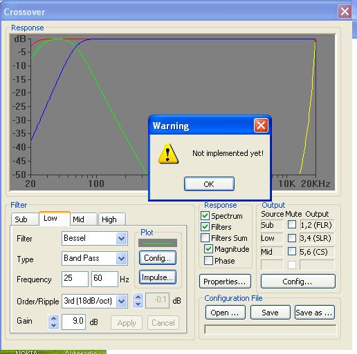

    По умолчанию Re: О фазолинейности..
    Jekson,
    все каналы поставить в режим direct
    А это как? Где?
    Остальные глючат и не работают у меня. Нужно их позапускать на разных версиях vst хостах
    Боюсь, потратится на prodigy7.1 - и лохонуться. Если окажется - что половину плагинов работать толком небудут, и если их нельзя будет загружать несколько в последовательном включении.....

    Jekson,
    А это как? Где?
    блин
    заходишь в настройки плагина foo_dsp_xover -> config

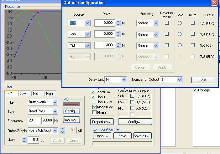

    Jekson,
    блин
    если тот config, что с права - нет никакого direct. Может мне повылазило?
    на попытку зайти в config, что с лева - пишет следующее

    14.11.2007
    1,541
    Jekson,
    Там где Source, можно переназначить например на фронты сделать не ВЧ а НЧ или в обход то есть Direct

    Старый знакомый Аватар для Jekson
    02.08.2008
    Краснодар
    941
    Jekson,
    ээээээ....провтыкал. Спасибо
    Что имеем - заработал плагин Crossover3Way_v0.6, тот что мне сразу и припал к душе, работает только при включенном foo_dsp_xover.dll
    А как Фубаром регулировать громкость каждого из 6-ти каналов. xover - нехочет (в режиме direct)
    Все правильно, для этого и существует direct.
    Можно:
    1. Регулировать громкость каналов микшером карты
    2. Громкость на усилках
    3. Поставить xover в режим кроссовера- high pass - первый порядок со срезом 20гц и регулировать чутье в самом xover
    Так я и сделал, думал есть более красивое решение
    Звук - интегрирован, и в микшере нет регулировок каналов по отдельности. Видимо мой вариант - второй (4-ре сдвоенных
    резистора на входе УМ)
