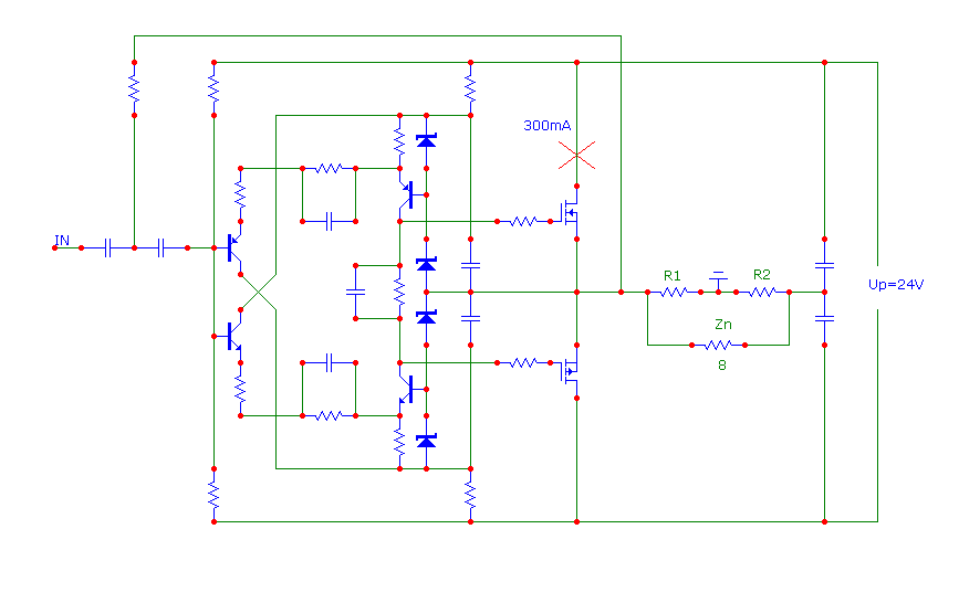

    Цитата Сообщение от ROSSOMAHA Посмотреть сообщение
    Трёхполоска на Лес7777
    Что, и на вч тоже?
    У меня на вч стоит вот такая схема (усилитель + фильтр), и этого более чем достаточно для вч ...

  3. #562
    31.05.2017
    По умолчанию Re: Многополосные усилители – это реальность. (но не 5.1)
    Что, и на вч тоже
    Издержки массового повторения...Есть прекрасный усилитель,есть хороший кроссовер,неплохие мониторы JBL. Попробовали - очень понравилось!

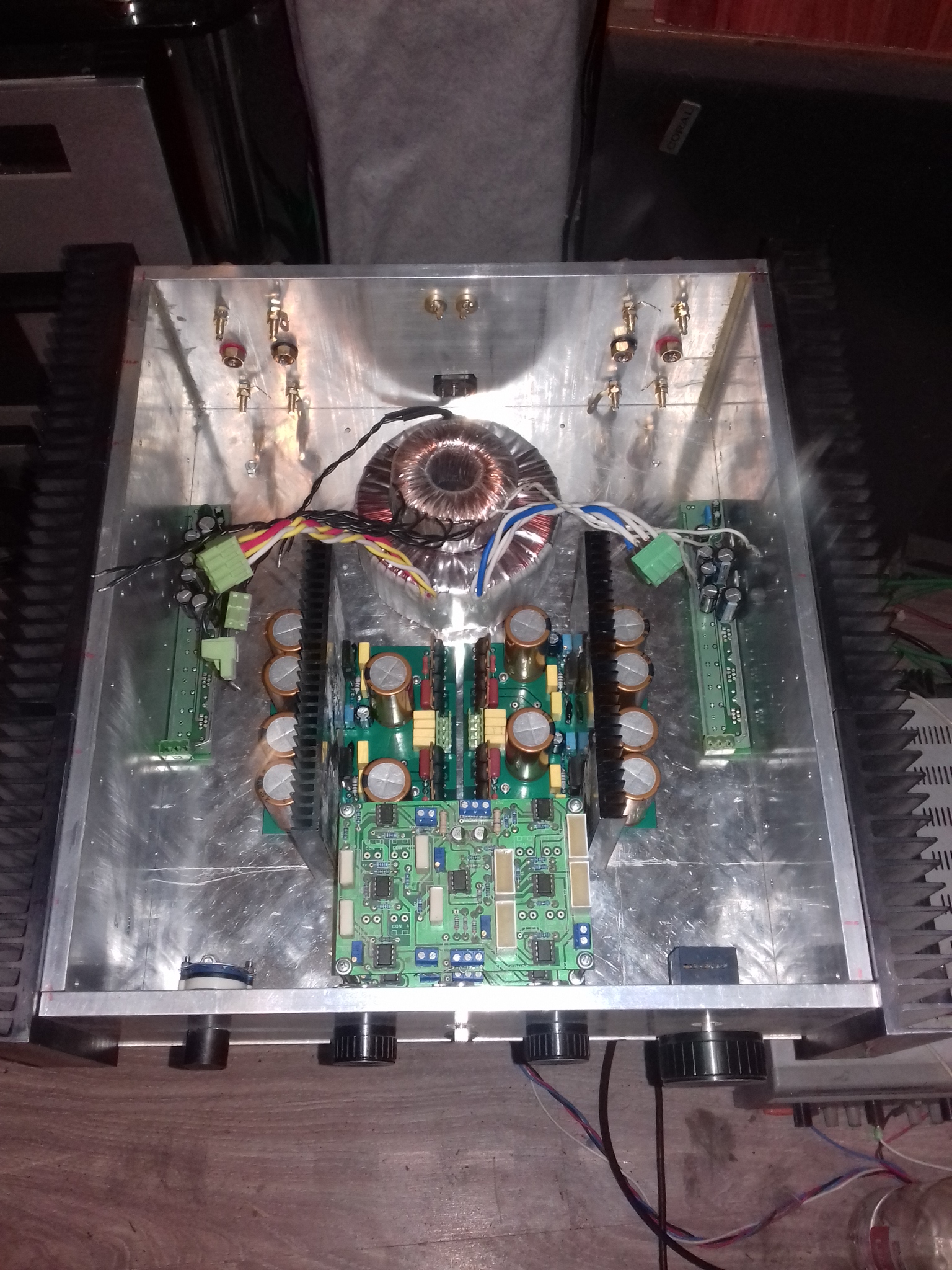

    Конструктив-компоновка, получить короткие провода между блоками....
    Вот это задача!
