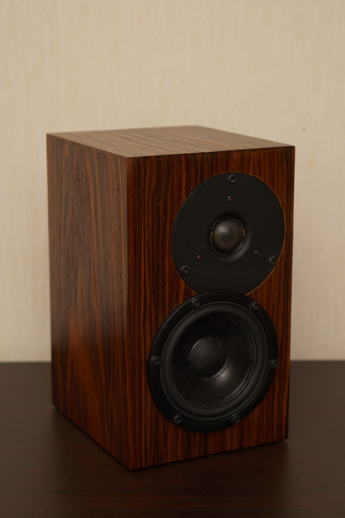

    Повторил, в мелком корпусе (3,5 л) звучат получше на мой слух. В 5-ти литровом что то "мешало" в нижней середине.
    Георгий

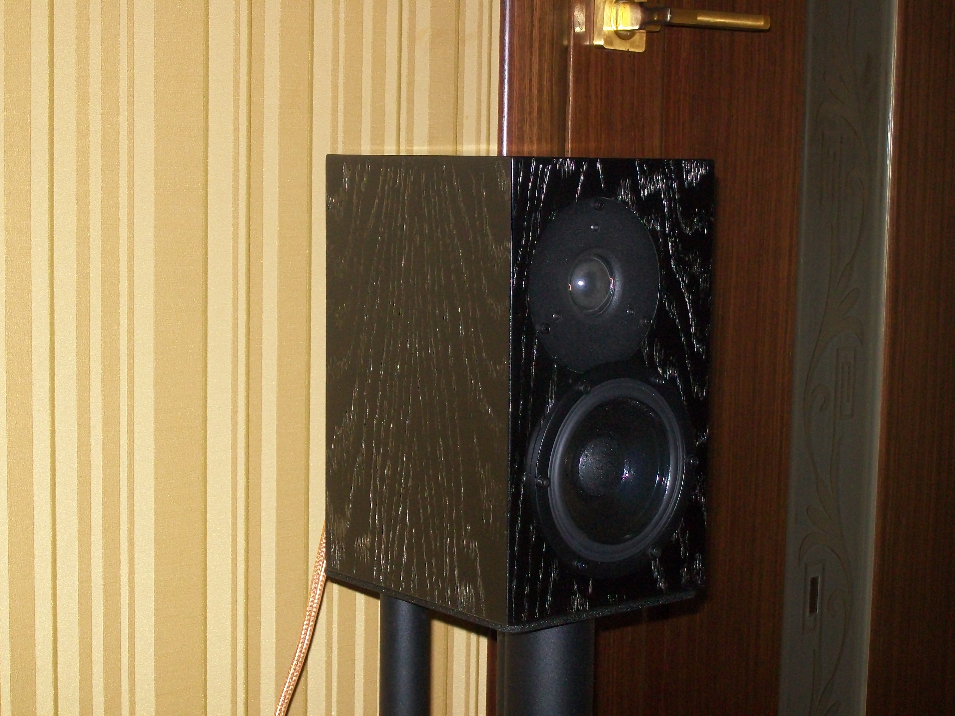

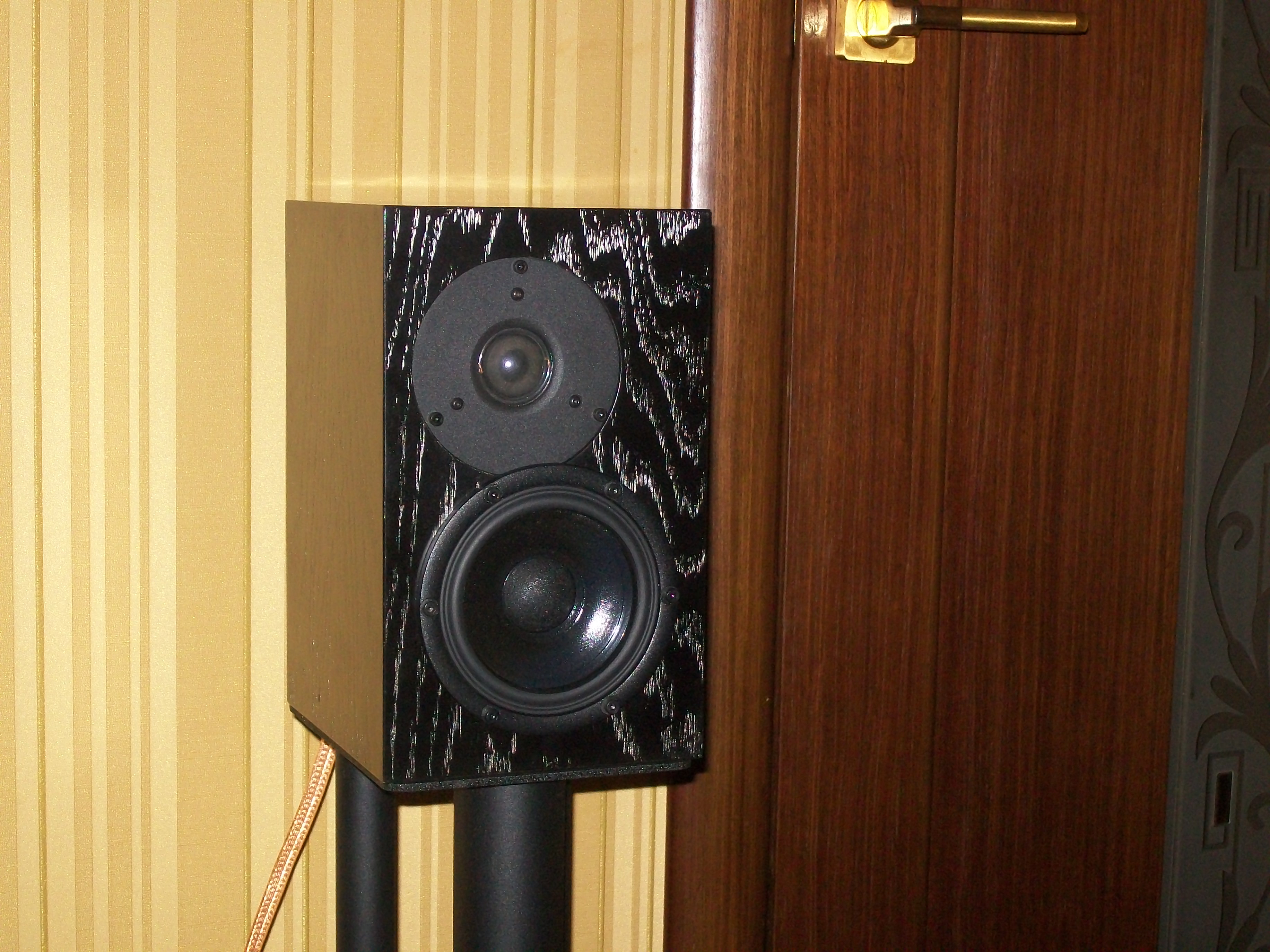

    Доделал свои таблетки. Самые трудные при сборки. Из собственного опыта по звуку можно судить через неделю. Но и сейчас могу сказать что играть будут очь хорошо. Нажмите на изображение для увеличения.
ID:	332110 Нажмите на изображение для увеличения.
    Последний раз редактировалось bogl; 20.11.2018 в 08:34.
