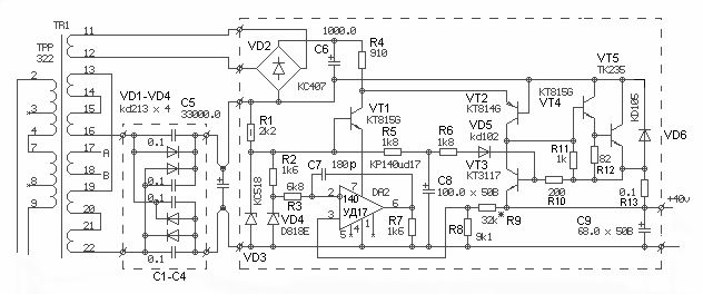

    Вопрос к Игорю, объясните мне пожалйста как работает ваш стабилизатор. в симуляторе у меня не пашет видимо защита срабатывает нипойму как ее убрать. хочу сделать ег она импортных деталях. транзисторы bd139/140 и mjl21196, 2n2222. какой оу взять? питание предположительно 50в от выпрямителя. питание усилка гдето 38.
    Вот бы еще вспомнить…
    R1, VD3, VT1 – стабилизатор питания ОУ.
    R2, VD4 – источник опорного напряжения.
    Опорное напряжение сравнивается ОУ с выходным напряжением стабилизатора, поступающим на другой вход ОУ через делитель R9, R8.
    ОУ нагружен на резистор R7, поэтому, изменение напряжения на выходе ОУ будет приводить к изменению потребляемого им тока, а ток, потребляемый ОУ через сломанный каскод на VT1, R4, VT2 и составной повторитель на VT4, VT5 управляет выходным напряжением стабилизатора:
    Uвых. = 9*(R9/R8+1)
    Для уменьшения минимально допустимого напряжения вход-выход применен дополнительный источник питания VD2, C6.
    R5, R6, VD5, VT3, R10, R13 – элементы защиты стабилизатора от перегрузки.
    Защита двухступенчатая. При превышении током нагрузки величины 5,5….6,5А сначала открывается транзистор VT3 и стабилизатор переходит в режим генератора тока. Если напряжение на входе стабилизатора упадет ниже 18V откроется VD5, транзистор VT3 из активного режима перейдет в режим насыщения и закроет выходные транзисторы.
    Такой алгоритм работы защиты помогает выживать выходному транзистору при большой величине емкости на выходе стабилизатора.
    С8 блокирует вторую ступень защиты на время запуска стабилизатора.
    какой оу взять?
    Кажется УД17 - это клон OP07. При замене ОУ возможно надо будет подобрать номинал R4. В выходном повторителе лучше использовать транзисторы с невысокой граничной частотой.
