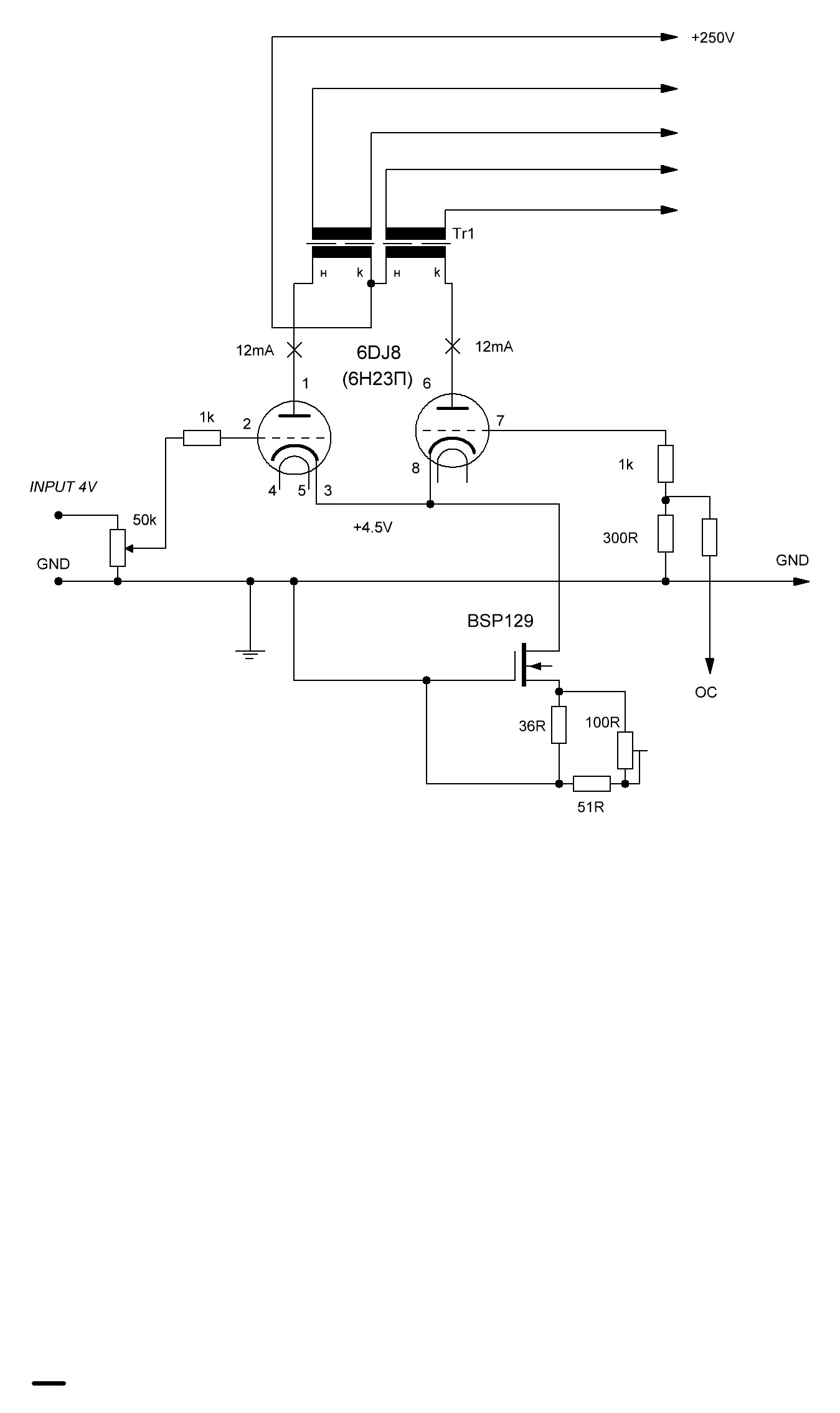

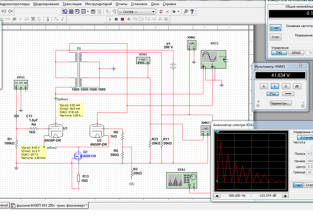

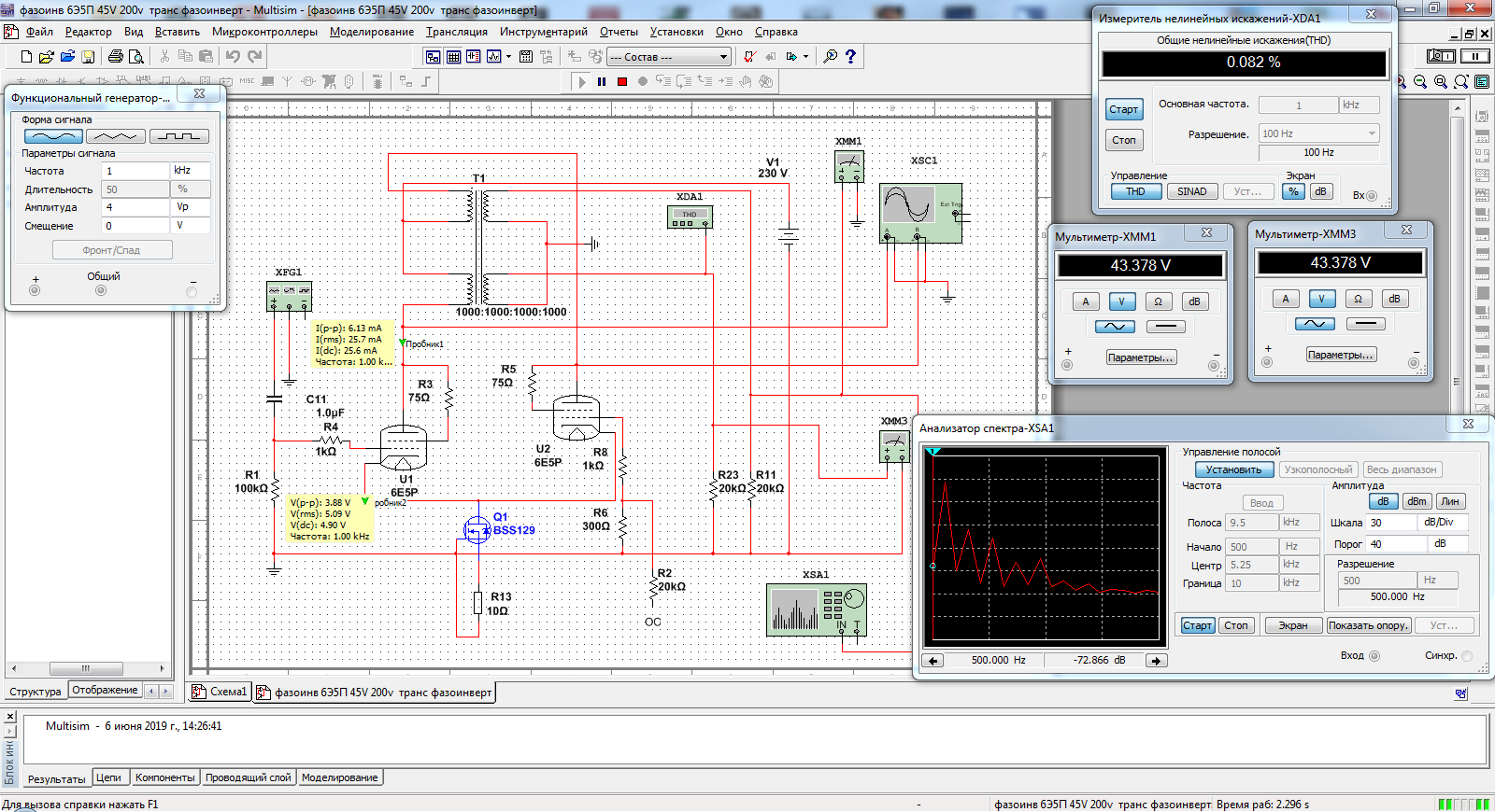

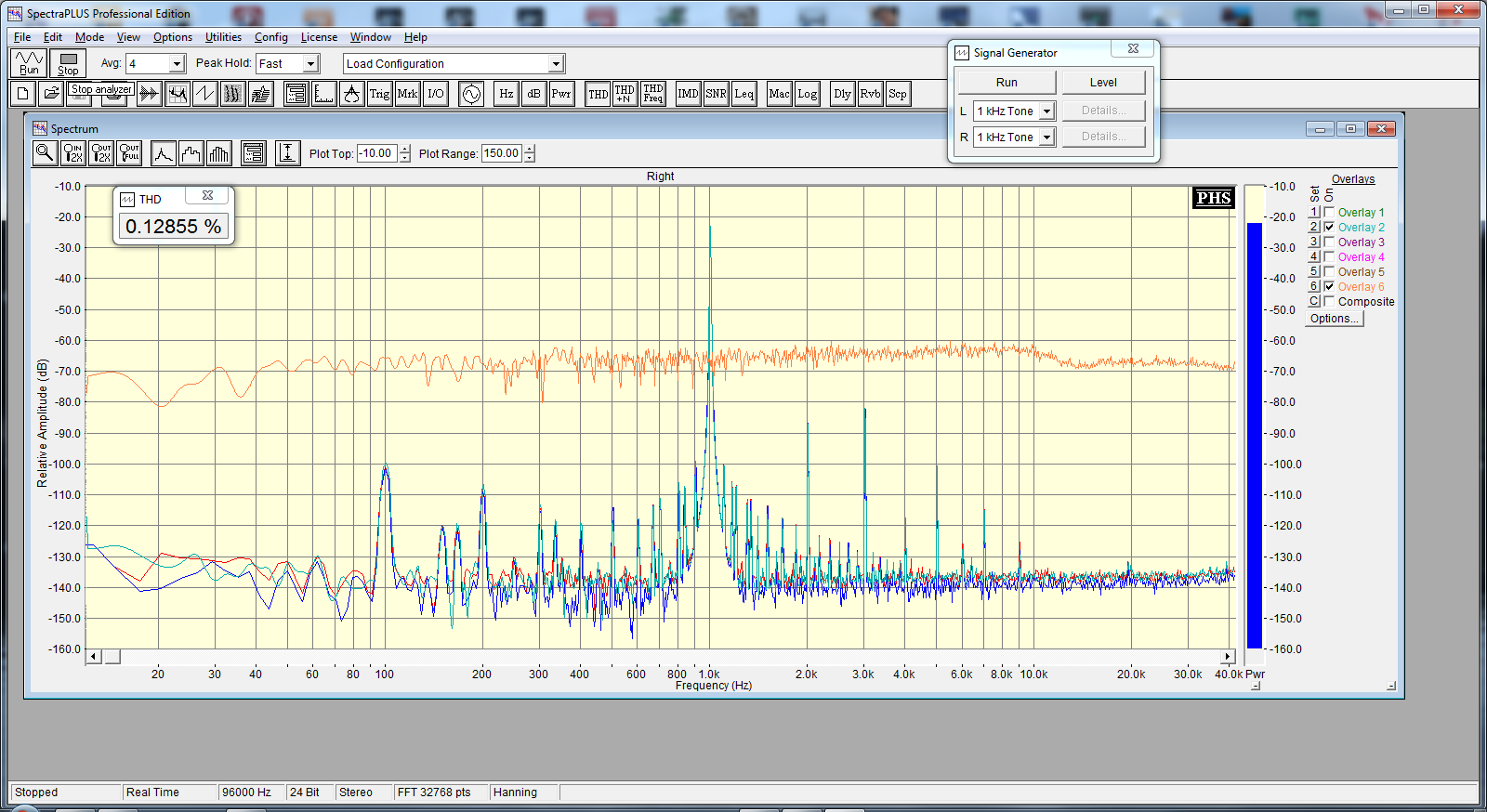

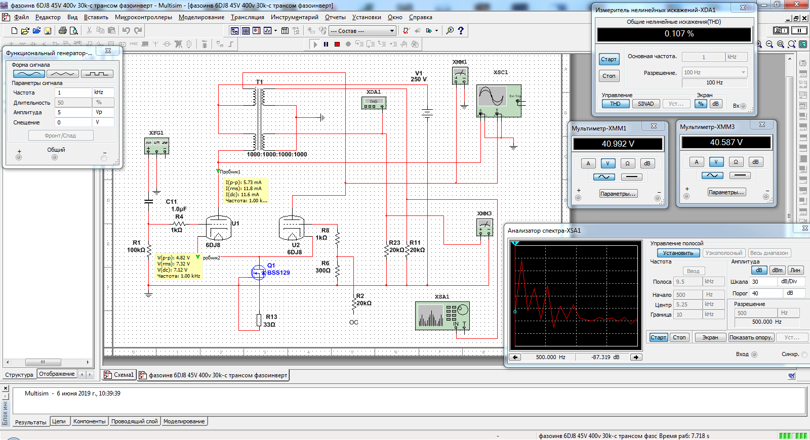

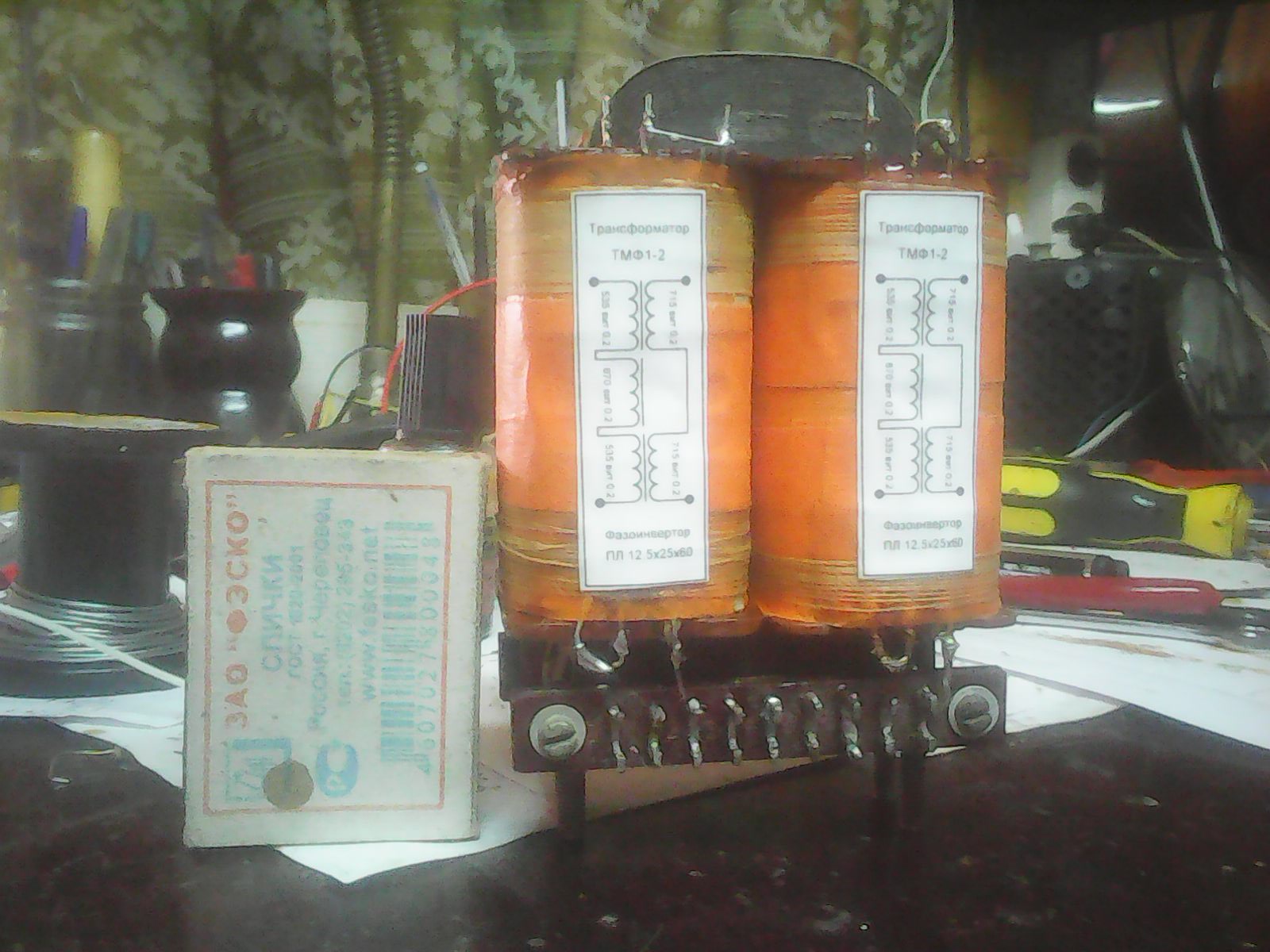

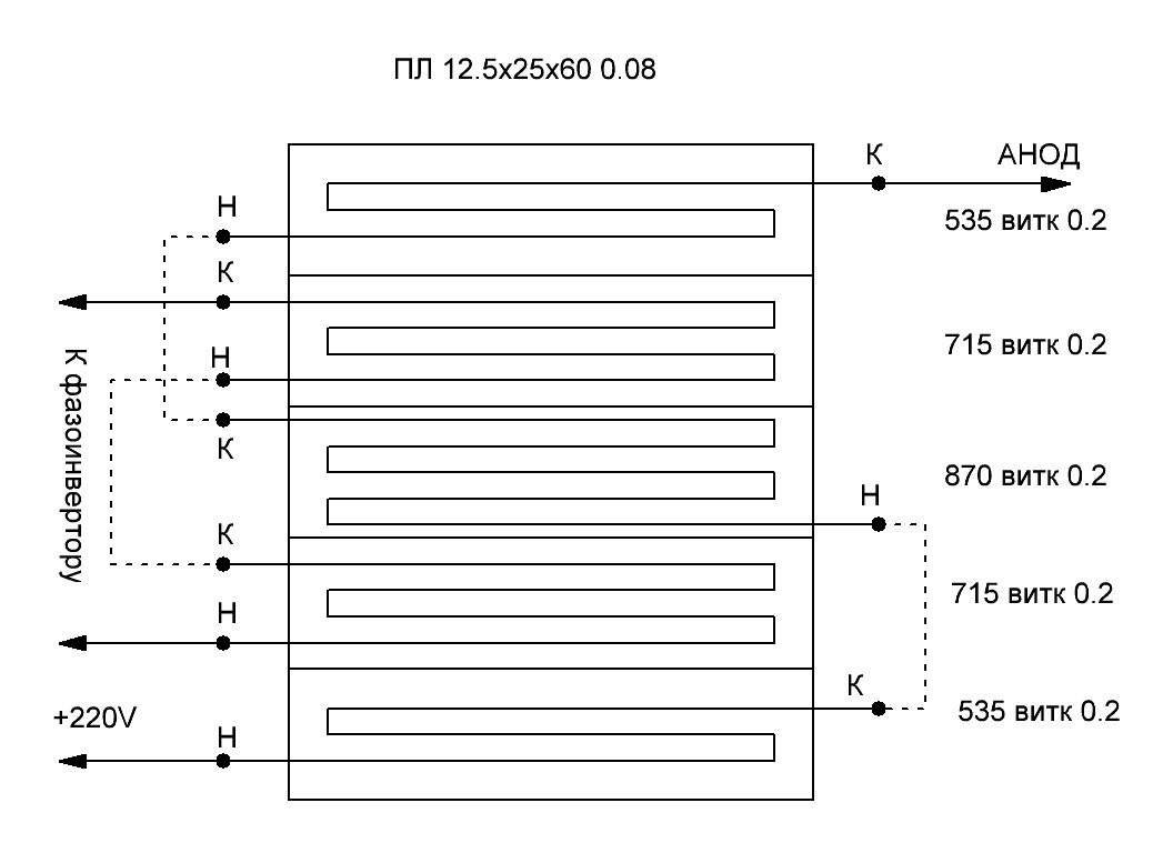

    Здравствуйте! Я писал, что раньше был приверженцем чисто ламповых усилителей. И что бы улучшить их характеристики думал о качественном фазоинверторе с межкаскадным трансформатором. И пришел к интересному схемному решению, которое можно использовать и в этом гибридном усилителе. Все знают преимущества межкаскадных трансформаторов, но габариты из за тока подмагничивания и малом КПД отпугивают. Решение состоит в том, что используется фазоинверсный каскад, а анодной нагрузкой его служит трансформатор. По постоянному току обмотки включены в противофазе, что устраняет ток подмагничивания, но поскольку это фазоинверсный каскад то по переменному току обмотки включены в фазе, что складывает токи в них. И получается каскад, где трансформатор без подмагничивания, т.е. имеет малые габариты и поскольку это трансформаторный каскад и высокий КПД. А для раскачки выходного каскада с входным сопротивлением около 10 ком нужна мощность не более 1 вт Нажмите на изображение для увеличения.
Название:	фазоинв рансфо&#10.png
Название:	Фазоинвертор т&#10.JPG
ID:	348180Uвых в квадрате деленное на входное сопротивление. Я пока еще не пробовал этот каскад У кого есть возможность - попробуйте и отпишитесь, пожалуйста! Можно использовать любой трансформатор с отводом на 110 вольт и анодной обмоткой на 120-250 вольт примерно.
    Но лучше ставить лампу 6Н30П или 6Н6П, подобрав ток порядка 20- 25 мА. Правда надо знать что сопротивление первички не должно быть более 10% от внутреннего сопротивления лампы. А в этом каскаде вообще нет резисторов в анодной цепи, кстати, которые вносят искажения в сигнал и не только тепловые. Да и теряется на них вся мощность источника питания. А транс расчитывается как для двухтактника. Примерно так .А с лампой 6Э5П еще лучше.При ее внутреннем сопротивлении в триодном режиме порядка 1.2 ком.И главное никаких резисторов и проходных конденсаторов!Нажмите на изображение для увеличения.
ID:	348293 Вот и транс намотал к этому проекту. Частотная характеристика впечатляет - 15гц-100кгц при неравномерности 1дб. А вот проверка на макете.Нажмите на изображение для увеличения.
    https://forum.vegalab.ru/showthread.php?t=81779
  9. #5768
    02.02.2010
    Екатеринбург
    559
    Пробовал я такой каскад с тороидальным МКТ на аморфном железе, но случайно поставил в катодное ГСТ германиевый транзистор обратной полярности. Каскад у меня работал, но сильно шумел. Каскад требует тщательной подборки пар. Не стал разбираться что и как, так как для заратхустры он нафиг не нужен и перемотал в бифиляр для его СРПП.
  10. #5769
    Завсегдатай Аватар для fakel
    30.11.2007
    11,238
    А в этом каскаде вообще нет резисторов в анодной цепи, кстати, которые вносят искажения в сигнал.
    Горшочек, не вари!
    Резисторы?
    Не, ну вообще-то вносят, конечно, но по сравниению с самой лампой.....
    напряжение складывает, а ток - он один
