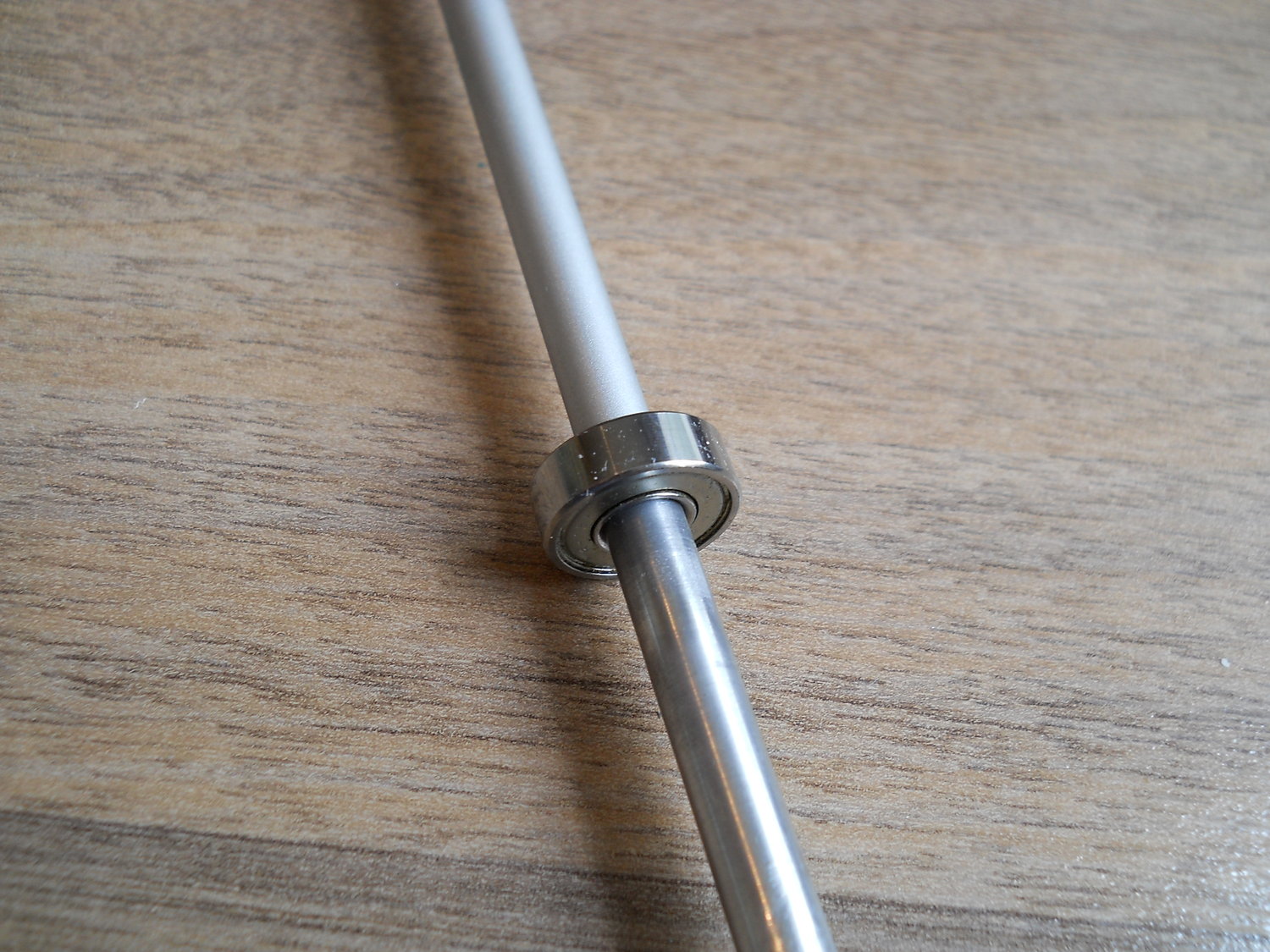

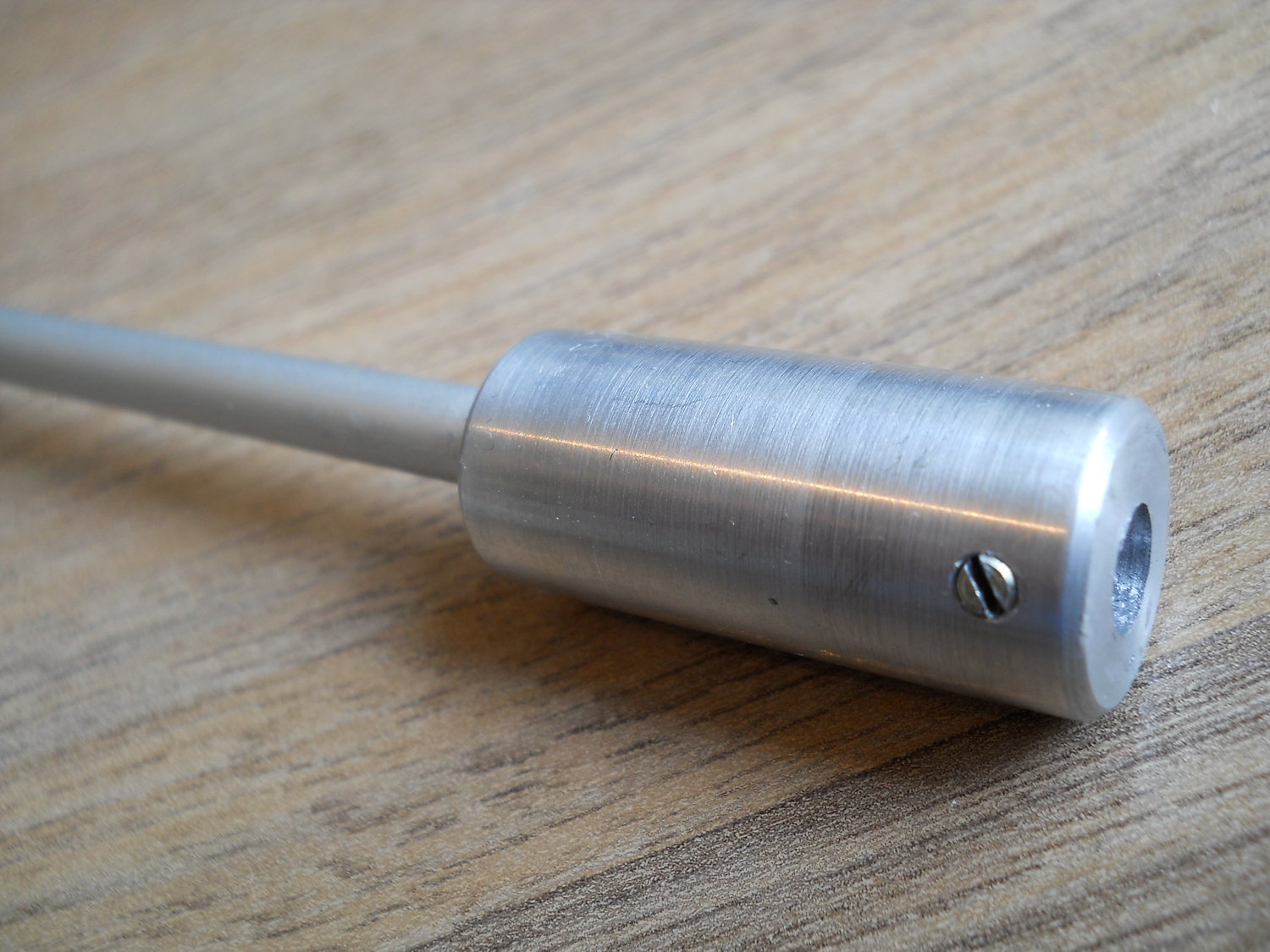

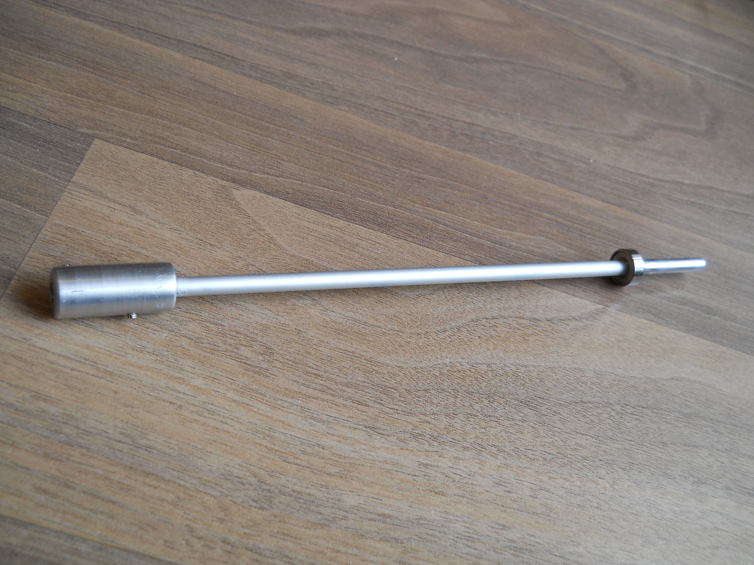

    N700, Красиво, вопрос, вы удлинитель для переменника сами делали?
    Анодированный ал. пруток 6мм из Леруа Мерлен.Сошлифован с обоих концов до 6мм, в реале слой окислов добавляет к диаметру 0,1мм, без обработки не оденется подшипник, он стандартный 6*15мм (на фото от БВГ видака Panasonic). Нужна дрель с изменяемыми оборотами, наждачка водостойкая авто 200, 400. Отмеряете на валу границу шлифования- она будет упором для подшипника(под наружный диаметр сверло Фостнера 15мм- с некоторыми навыками и смазкой можно и по аллюминию).Переходник лучше заказать у токаря, при недоступности оного вполне можно обойтись, но уже нужна УШМ, то биш болгарка- интересует?
