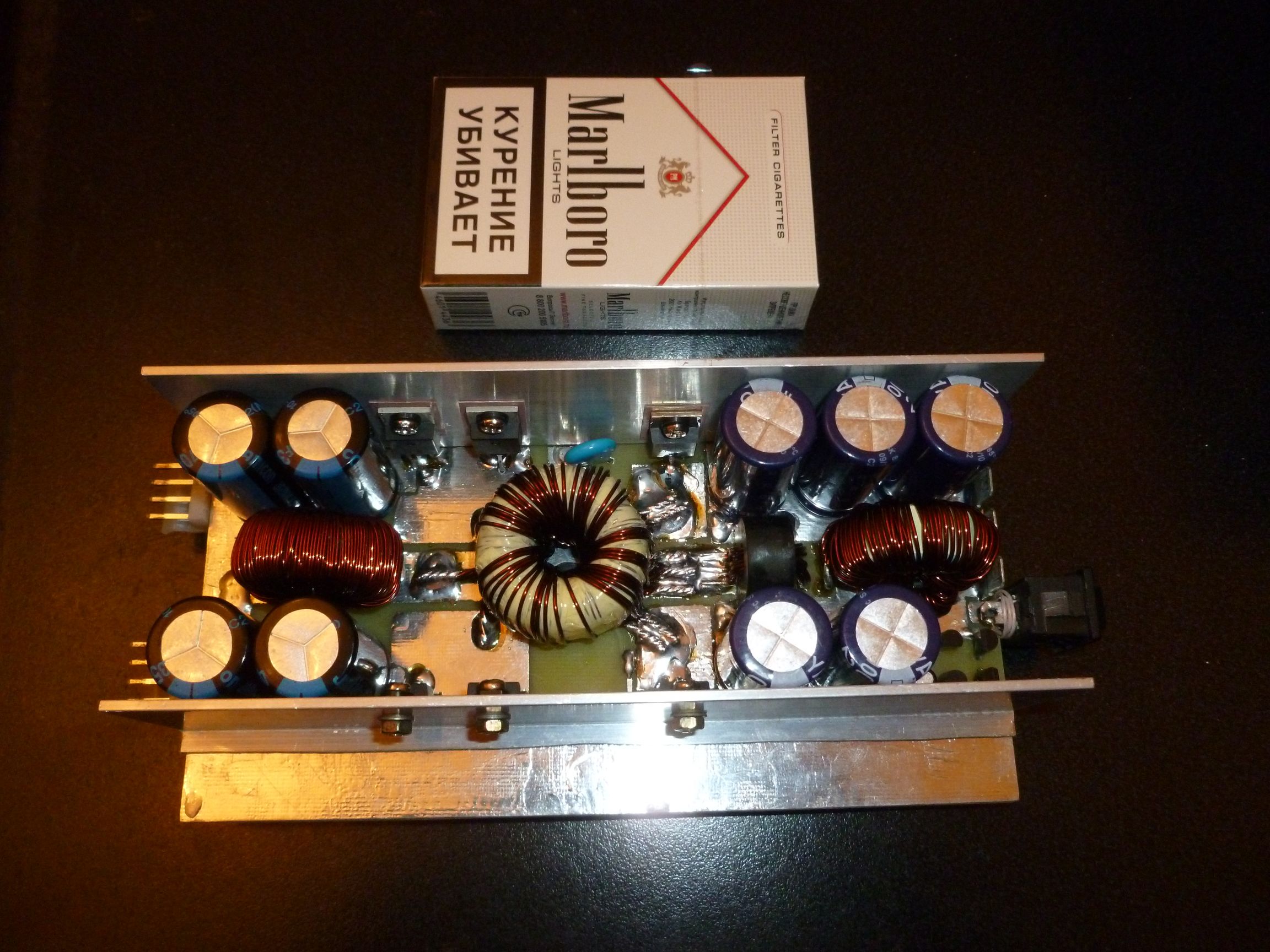

    Всё таки преобразователь делался для усилителя
    Не совсем так Я передумал. Применение классического импульсного БП со стабилизацией в качестве питателя усилителя тема отдельная. Я предпочитаю ее не поднимать. А то начнется длинная полемика по поводу "я послушал звук го..но..." и т.п. Это просто БП без привязки к потребителю. Пусть каждый сам себе думает куда его применять или не применять. Цель - дать основы проектирования импульсного источника работающего в current mode с примером изделия. Так что на данный момент это просто БП работающий от 10-16 вольт на входе и имеющий на выходе 2 по 30 вольт.
    Нагрузку точно НЕ повторят. Ненужные ИГБТ модули стоимсотью по 100 баксов за штуку мало у кого валяются. Но вот если их заменить старыми ненужными биполярниками или полевиками, то аналог можно собрать. Тут снова главное - сама идея.
    Вот так это сейчас выглядит:
    170х100х40мм
    Что за идея ? линейный стабилизатор тока на шунте ? или шим ?

    Шунт + операционник, стандартно.
    Солидно. Но неправильно... Этот ПН построен со взгляда электрика.
    Неа ! Это скрытая реклама "мальборо"
