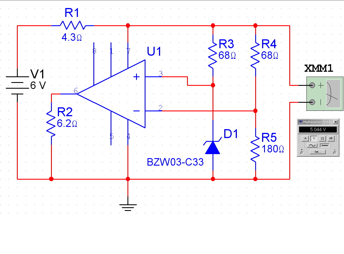

    Об использовании второй половинки ОУ в схеме батарейки:
    Можно собрать параллельный стабилизатор на второй половинке ОУ стабилизирующий своё собственное питание, а заодно и питание ОУ батарейки.
    Вот схема: Нажмите на изображение для увеличения.
Название:	Stab Zaratustra.jpg
    Рассчитан на ток батарейки до 250-300 мА. Будет конечно "тёпленько". Резисторы на входе и в нагрузке ОУ 1-2 Вт и ОУ лучше с радиатором.
    Кстати , тоже вариант ... раз есть вторая половинка - то почему бы не использовать ? Притом можно изловчиться , и при необходимости снимать сигнал перегрузки батарейки - тоже с этой второй половинки , через оптрон . Естественным порогом будет - выход из режима стабилизации .

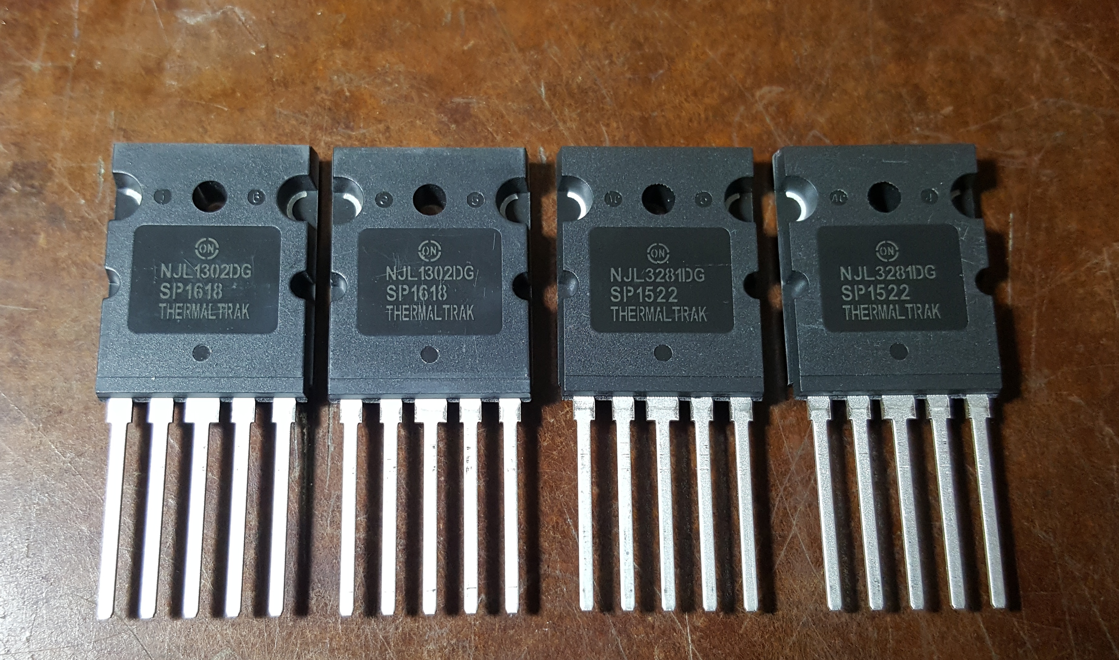

    Дмитрий, здравствуйте !
    На #5606. Если в схеме на оу применяются встроенные диоды TERMALTRAК-ов, возможен-ли эффект перекомпенсации ? И какие, на Ваш взгляд особенности применения транзисторов со встроенными диодами в этой схеме ?

    Придётся мне отвечать:
    Встроенные диоды имеют немного другую ВАХ чем БЭ переход, я писал об этом. Для хорошей стабилизации тока покоя последовательно с диодом надо резистор ставить, у меня на схеме есть все данные.
    С уважением, Андрей
    С термалтраками , к сожалению , наблюдается странное несоответствие характеристик диодов с переходами транзисторов ... вообще непонятно , почему они применили такие диоды там ? Притом ведь и в даташитах информации они давали явно недостаточно ( возможно , какие-то технологические проблемы не позволяли гарантировать повторяемость характеристик ) ... в общем , у меня пока что нет финального проверенного варианта батарейки на термалтраках , так что пользуйтесь вариантом , который сделал товарищ frezer. Только я не помню , на какой странице эта схема была ....
    Будем проверять, какая то не стыковка, производитель уверяет в улучшении характеристик https://www.onsemi.com/pub/Collateral/AND8196-D.PDF Нажмите на изображение для увеличения.
    Вот бы еще кто-нибудь простыми словами пояснил, что вызывает уменьшение КНИ в этой статье?
    Возможность использовать транзисторы ВК в более критическом режиме работы на малых сигналах (без опасности получить пробой при повышении амплитуды)?
    Для ВК Заратустры это разве актуально?
