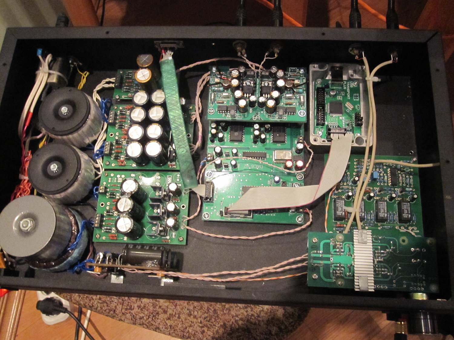

  21. #5600
    22.02.2005
    3,133
    Цитата Сообщение от sergejv Посмотреть сообщение
    Может немного глупый вопрос-использовать ли термопасту при силиконовой прокладке (Т7,9,10,11), (до этого использовал слюдяные с термопастой)?
    И при использовании мягких прокладок лучше заполнять мелкие шероховатости металлических поверхностей теплового контакта тонким - фактически прозрачным - слоем термопасты.
    Цитата Сообщение от ОРорин Посмотреть сообщение
    Странно, подключил именно так ТА13-127/220. Решил проверить его работу не на усилителе - на вторички подключил мостовые выпрямители с емкостью 1000мкФ и нагрузил током 0,1А. В результате получил на емкостях 57,5В при сетевом 225В. Проверил дополнительно стрелочным прибором - тоже самое.
    Это слишком большая нагрузка для ТА13.
    УН каждого канала потребляет около 40мА. Выходные напряжения выпрямителей при таком токе должны быть около 65В. Если они будут ниже, можно переключить отводы первичной обмотки на меньшее сетевое напряжение.
