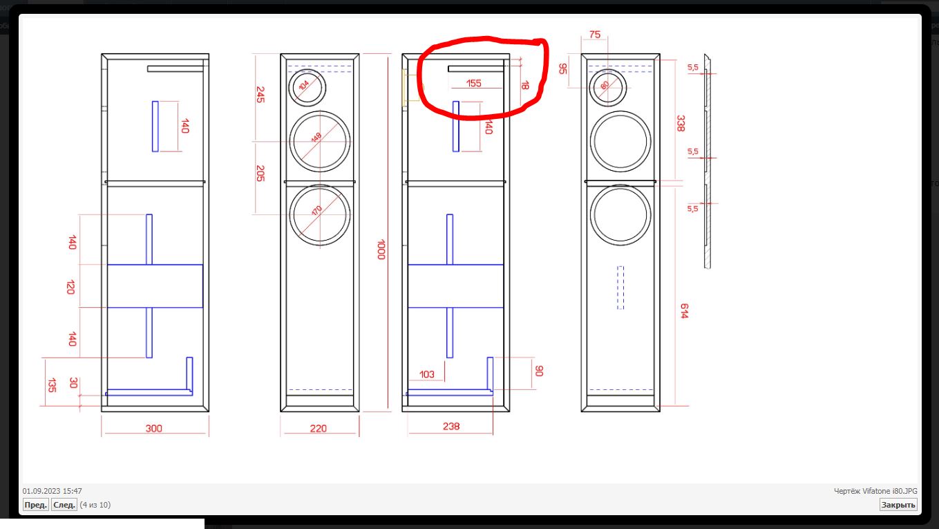

    Закончил работу над очередным проектом. На этот раз он "открытый" и расчитан на повторение всеми желающими.
    Динамики выбирал из соображений доступности (на AliExpress), но они все-же не откровенный Китай. Это, как мне кажется, оригинал, либо очень хорошая копия. Я склонен полагать что динамики официально сняли с производства, но оборудование и оснастка для их изготовления осталась, этим Китайцы и воспользовались. Реально измеренные параметры динамиков соответствуют заявленным в даташитах производителем.
    В качестве НЧ звена выбраны Vifa P17WJ00-08 (8ом)
    в ВЧ диапазоне работает Vifa DX25BG60-04.
    Как вы можете заметить АС частично носит в своём названии имя производителя динамиков.
    Изначально задумка была сделать проект из недорогих и доступных динамиков, коими они являются и не предполагалось что колонки получатся очень хорошими, но в результате получилось значительно лучше чем я ожидал от этих динамиков.
    НЧ сильно удивили качесвом баса, хотя я не исключаю что дело в той идее которую изначально заложил при разработке (о этом чуть позже).
    ВЧ динамики мне очень понравились. Очень правильно играющие динамики с очень низким резонансом и на мой слух отсутствием нежелательного окраса звучания. В этих динамиках сложно к чему-то придраться, разве что к тому что фланец изготовлен из пластика, поэтому учитывая солидную массу магнитной системы они могут при транспортировке лопнуть под весом весящих на них магнитов. Учитывайте это если будете транспортировать собранные АС транспортными компаниями. В упаковке динамики разумеется повредить сложно.
    Сами АС с виду это 2,5 полосы, но всё-же настаиваю на том, что они в "Исполнении-1" 3-х полосные. Во первых каждый динамик в своем объеме, а во вторых с верхнего низовика срезан субниз.
    Основные моменты, отличающие эти акустические системы:
    1 - в фильтре высокочастоного динамика применена аттенюация автотрансформатором образованная катушкой индуктивности. По факту это два в одном, т.е. автотрасформатор имеет вполне конкретную индуктивность которая задаёт вместе коофициентом трансформации и работой на комплексный импеданс ВЧ динамика определённые частотные свойства фильтра. Кроме того что нет привычного резистивного L-Pad, импеданс ВЧ динамика преобразуется в более высокое значение с точки зрения источника сигнала - усилителя. Это актуально, т.к. суммарная чувствительность НЧ динамиков довольно большая для данного вида динамиков и пищалке приходится трудиться почти "в полный рост", ослабление всего на 1дБ. А импеданс динамика в рабочем диапазоне имеет в основном значение около 3 ом, что не очень приятно усилителю, как вы понимаете. По итогу значение импеданса удалось хоть и немного, но повысить - минимум 3,5ома.
    2 - НЧ динамики расположены каждый в своем боксе имеющих разные "резонанстные точки" (назовём их так) Это позволяет расставить акценты в басе не только на частоте настройки порта и правом горбе ИЧХ(Z).
    Вернее все так и происходит, но у двух динамиков в разных объёмах эти частоты разные, что помогает подчеркнуть больше нот. Если окраса избежать нельзя, то надо подчеркнуть все частоты - таким принципом я руководствовался при разработке этих акустических систем.
    Частота настройки нижноего порта - 35Гц, верхнего 53Гц. Резонанс верхнего динамика в ящике с заткнутым портом(верхним) 67Гц.
    Если говорить коротко - получилось очень интересно, если слушать в "правильной" комнате (а это надо стремиться делать всегда), то это можно оценить в полной мере.
    Колонки полнодиапазонные, поэтому если комната склонна к гулу, то они её обязательно "заведут" - однако есть несколько фичей у этой разработки (и о том чуть позже)
    3 - Бафлстеп коррекция есть, и она реальзована довольно плавным "накладыванем" с определённой передаточной характеристикой фильтра нижнего динамика на верхний.
    С виду многим может показаться что это очередные напольники с раздутым басом, но на самом деле это не так. Количество НЧ не слишком большое. Говоря иначе бас низкий, но имеет плавный спад. Мне хотелось чтоб система в первую очередь хорошо играла музыку, т.е. СЧ диапазон. По моему это получилось хорошо, а если учесть бюджет на динамики, то можно сказать что более чем на 100%.
    В "Исполнении-1" предполагается что порт из ящика верхнего басовика плотно заткнут поролоном и динамик работает через конденсатор.
    Это даёт: во первых устранение избытка в диапазоне 70...150Гц и самое главное так ФЧХ нижнего НЧ динамика почти идеально сходится с ФЧХ верхнего в зоне субниза(35...50гц), что даёт увеличение уровня на этом участке диапазона, хотя может показаться что срез суб НЧ с одного динамика должно сделать все наоборот. И третья функция конденсатора, идущая бонусом - субсоник фильтр для верхнего динамика. Это актуально так как он играет СЧ и очень нежелательны вылеты этого динамика за пределы его линейного хода.
    Однако, всегда найдутся любители "хорошего" баса, для них я оставил возможность горячего переключения на "Исполнение-2". Для этого надо переключателем SA1 замкнуть конденсатор C8 (680мкФ) через который работает верхний НЧ динамик и выдернуть из верхнего/заднего порта поролоновую пробку.
    Баса так становится заметно больше и снизу по фазе НЧ динамики все так же остаются хорошо состыкованы.
    Остаётся еще два варианта: это с открытым портом и незамкнутым конденсаторм и замкнутым конденсатором и закрытом портом - они не основные и там динамики на НЧ имеют некоторый разбег по фазе и я рекомендую их вместе с первыми двумя как инструмент подстройки под вашу комнату или даже настроение.
    Позже планирую на этих же динамиках разработать продолжение этой линейки. Это будут полочник и напольник с одним НЧ динамиком.
    Центральный канал ? - незнаю, если меня уговорят...)
    Хотелось сразу оговориться - я не буду заниматься изготовлением на заказ и комерцией. Однако могу порекомендовать уже известного человека, который мне изговил корпуса для тестовых АС.
    Тот чертёж что выложил я отличается от того что мне изготовил Николай организацией внутренних распорок, рёбер жёсткости и стыков стенок. В остальном они одинаковы.

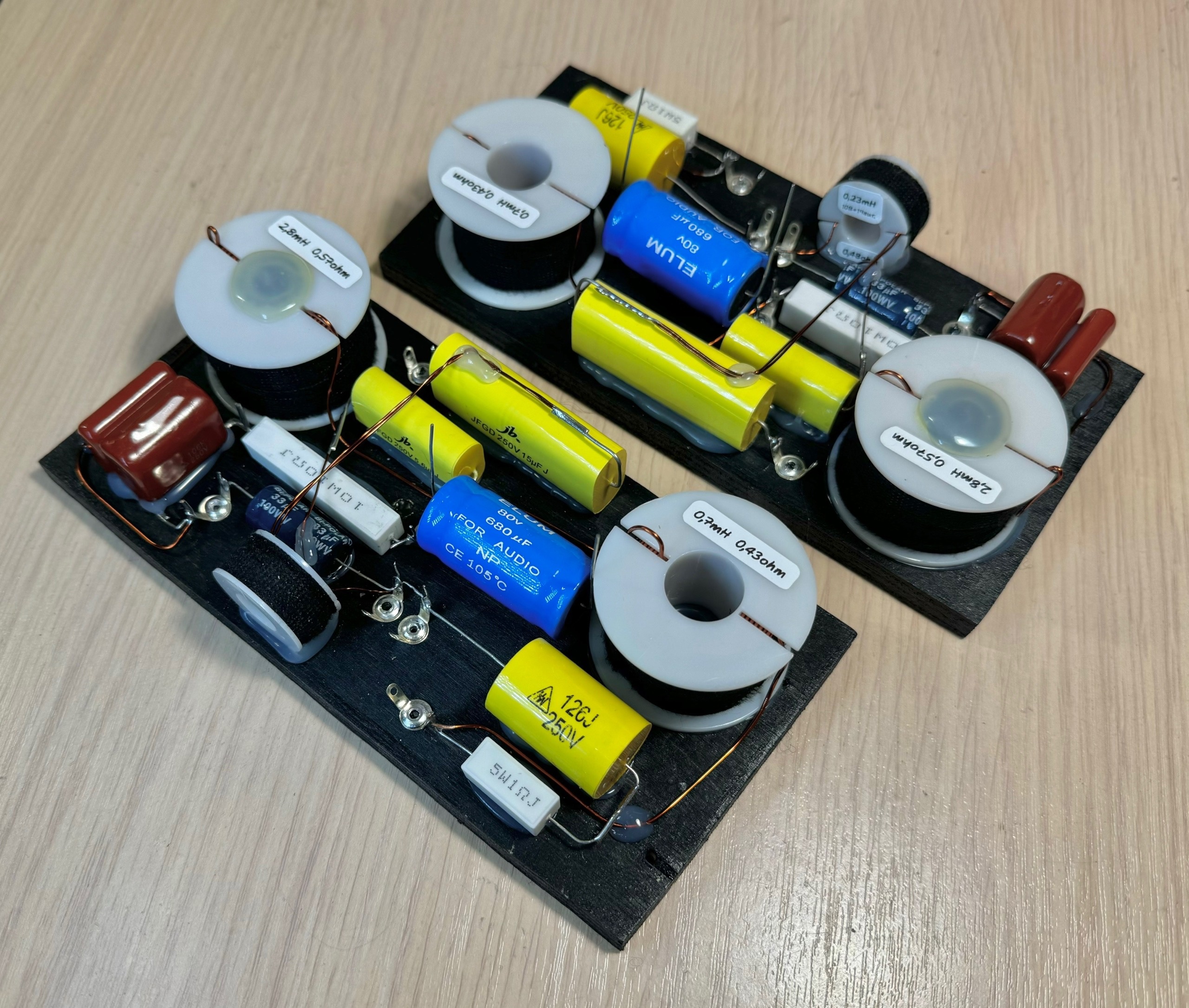

    Стоит уточнить по катушке-автотрансформатору:
    Она мотается проводом 0,63мм (это не критично),на стандартной катушке с того-же Али https://aliexpress.ru/item/100500471...00030216278950 Каркас с внутренними габаритами d-14мм, ширина намотки-11мм. Индуктивность полная - 0,23mH, сопротивление постоянному току ~0,5ом(+-30%), коофициент трансформации (соотношение полного количества витков к количеству витков нижней, по схеме, части 1/0,85. Это ослабление на 1дб. У меня, намотанная ручным станком вышло 108+19 витокв. Если делать ослабление резистором, то получится не одно и то же. Можно намотать и на другом каркасе, важно соблюсти точно значение индуктивностии, коофициента трансформации и примерное сопротивление постоянному току.
    Если у кого не получается изготовить самостоятельно такую катушку, могу посоветовать человека, у которого я иногда заказываю катушки. У неё можно все номиналы разом заказать, если есть такая необходимость.
    О звуке, то что я услышал в этих АС.
    В "Исполнении-1" низ играет очень низко, но без доминирования, расслышать 30...35 гц, если они есть не составит труда.
    В "Исполнении-2" есть небольшой подьем в районе 50...70Гц - это дает более мощный панч. Но давайте будем реалистами, это всего лишь пара 6" басовиков, не питайте себя иллюзиями по поводу того, что у ваших соседей люстра будет звенеть. )
    Стерео картинка рисуется очень хорошо, пожалуй даже слишком хорошо. Моно звуки вкапываются точно в центр, глубина сцены читается, если инструменты в записи расставленны в пространстве, найти и услышать это будет очень легко, опять-же - при условии что ваша комната не проблемная.
    Мидбас - он есть и очень интересный, рельефность баса меня в этих АС удивила, если честно - не ожидал. Возможно что это от того что фильтр верхнего динамика не предусматривает бафлстеп коррекцию и СЧ играет через маленькую индуктивность - не "тормозит".
    Верхняя середина (зона стыка с ВЧ динамиком) - за счёт легкой накачки фильтров в точке перегиба их передаточной СЧ подаются открыто, довольно мягко и без резкости или "крикливости", стыка или перехода от СЧ на ВЧ не слышно, если в записи тарелки записаны "большими", то они такими и будут - ощущения того что ВЧ "истончены" нет. Записи с плотным заполнением перегруженных гитар читаются довольно хорошо, каши нет, каждый инструмент слышно там где он примерно и должен быть (по замыслу звукорежисёра)
    ВЧ - на АЧХ есть горбик в районе 12...16кГц. Мне он не помешал, принял решение что режектор не нужен. Если в записи есть много этих частот возможно может показаться что там горбик есть, а он есть и это сам динамик, это не портит звучание на мой слух.
    Есть еще один момент, можете его считать моим просчётом. ВЧ динамик просится углубится на 12...16мм относительно НЧ (лучше 12).
    Можно было бы сделать переднюю панель ступенькой, но я решил схалтурить - просто наклонил корпус АС и подложил под переднюю часть нижней стенки кусочек фанерки таким образом чтоб в ухо стрелял верхний НЧ динамик, а ВЧ как бы целился выше. Можно сделать наклонную панель с сохранением литража боксов.

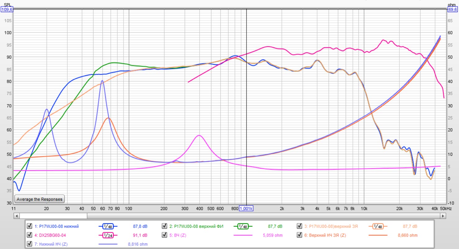

    Частотный диапазон можете оценить по представленной АЧХ, она склеена на 300гц из ближнего квазибезэхового измерения с 50см и измерния басовиков и порта с 1см (это предусмотрено в ГОСТ23262-88) Этот метод мы с форумчанами не так давно на форуме обсудили.
    Мощность номинальная - 80 ватт по рекомендаци производителя на ВЧ динамик. Басовики без труда переварят и больше, но это на свой страх и риск за сохранность твитера. Это может не потребоваться - чувствительность АС реально в пространство 90,5дб/2,83вольт или 87,5дБ/ватт.
    Номинальный импедаснс - 4ома.
    Минимальный импеданс - 3,3ома.
    Корпус изготавливается из MDF толщиной 16мм, распорки на чертеже указаны номинально, ничто не мешает их сделать более продуманно, как мне изготовил в макетных корпусах Николай.

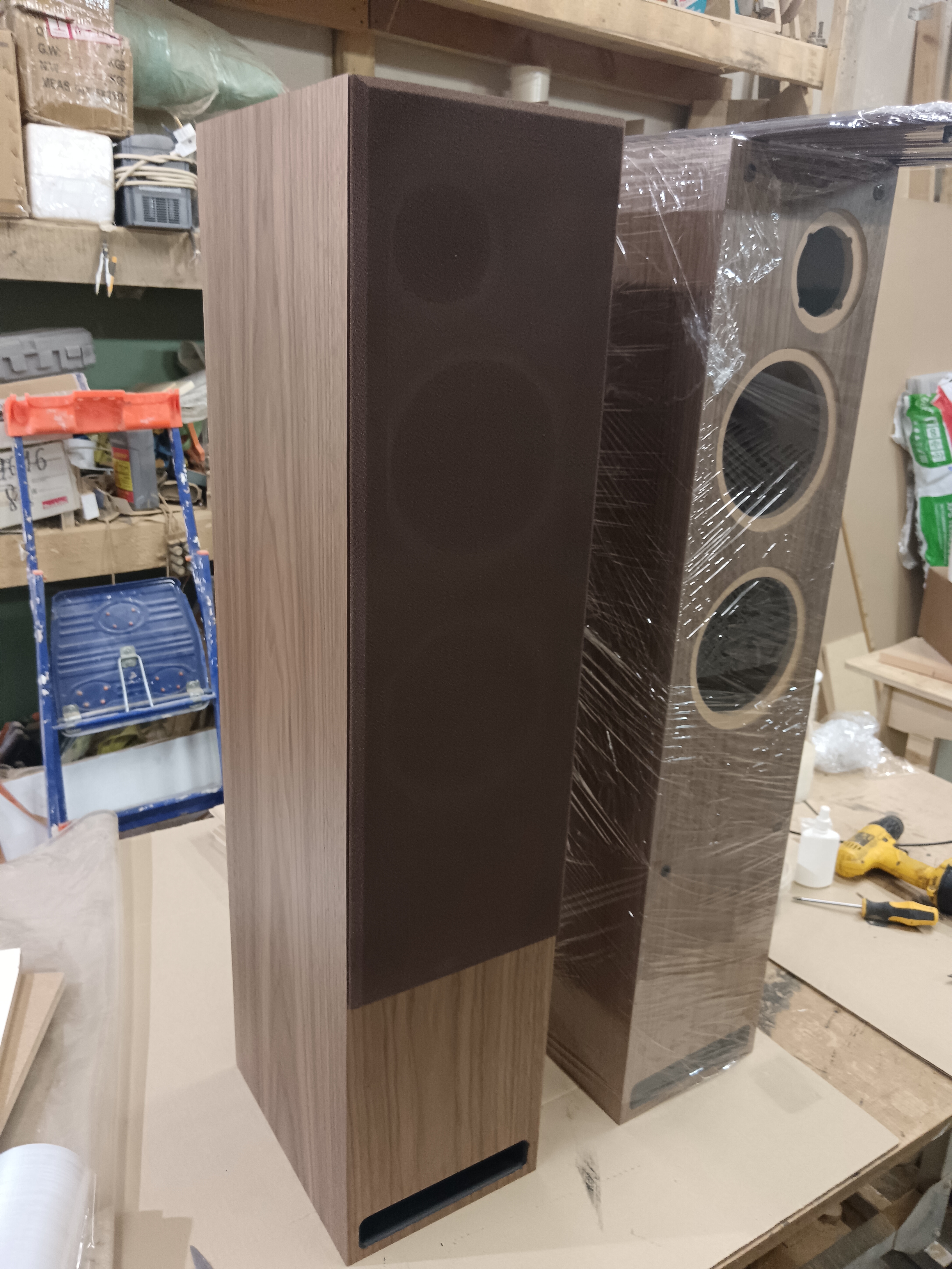

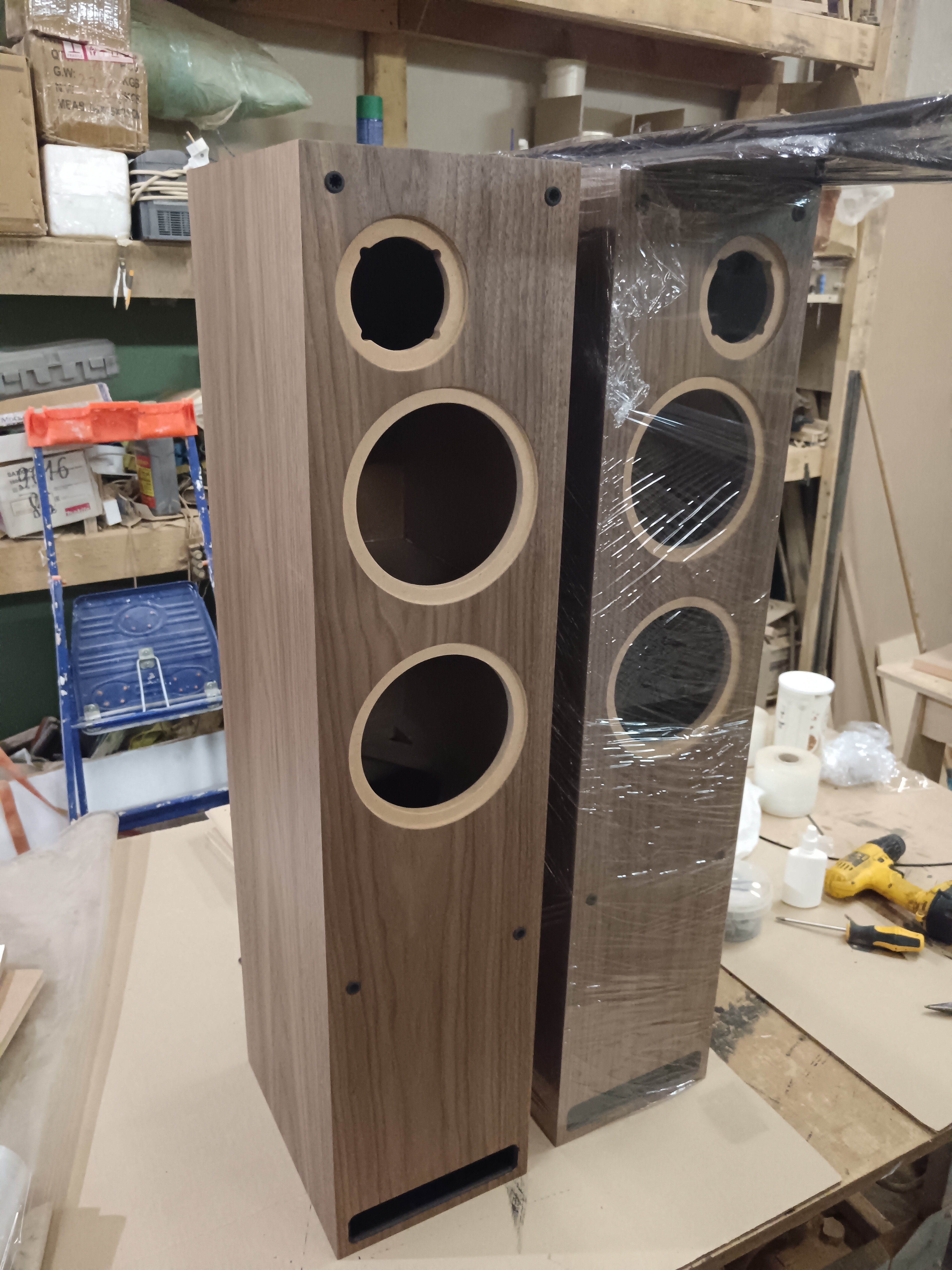

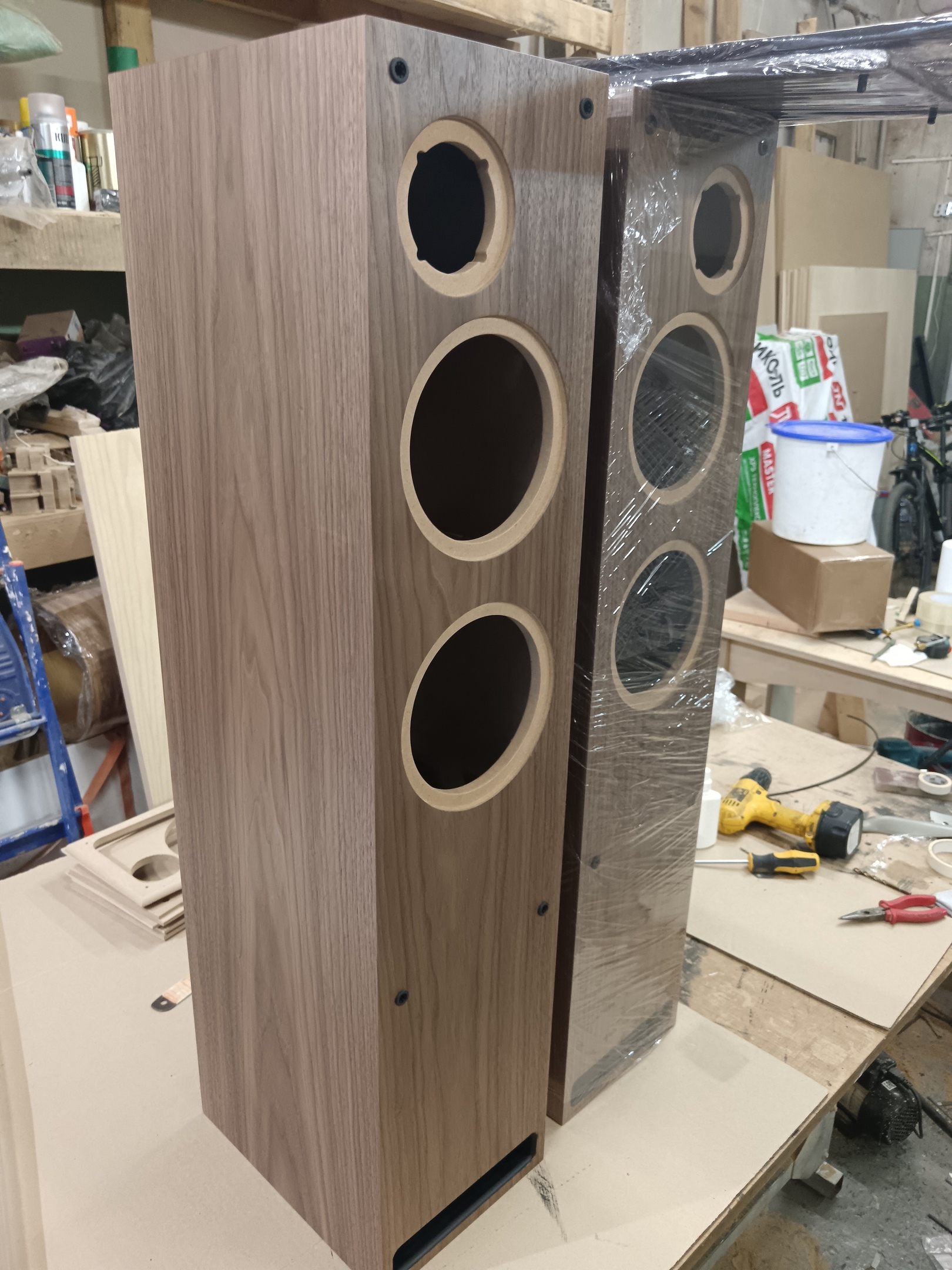

    Как всегда получается отделка затягивается, поэтому пока выкладываю фото некрашенных АС. Не исключено что по истечении какого-то времени фильтр доработаю, после более длительной отслушки и может к тому времени будут те, кто повторит проект и у них возникнут какие-то личные пожелания. Вряд ли это будет что-то существенное, скорее всего изменение какого-то номинала или нескольких на небольшое значение.
    Если вдруг. ком-то покажеся что на его слух СЧ звучать слишком ярко и захочется "мягкости" на СЧ, то я рекомендую подключить параллельно верхнему НЧ динамику Цобель из резистора 22...27ом и конденсатора 4,7мкФ. Так на АЧХ появится "ямка" примерно соответствующая кривой равной слышимости. Вот такая.Нажмите на изображение для увеличения.

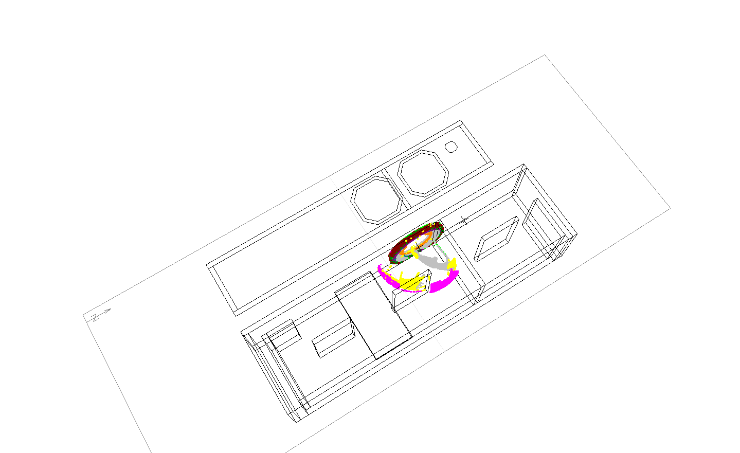

    Комрад попросил глянуть распределение собственных мод ящика модели i80, формировал от начальной 1-ой ~127Гц, выборочно выглядит так:Нажмите на изображение для увеличения.

    в районе 500 Гц, максимальное воздействие на ящик
    Дмитрий
  4. #543
    13,878
    По умолчанию Re: Vifatone i80
    А если ваты на дно и потолок накинуть, что с 500Гц станет?

    И отражения от перегородок внутри корпуса.
    Нижние норм.
    Верхний - я бы так не делал, сильно "прилетает обратка"Нажмите на изображение для увеличения.
    Волосы ваты встанут дыбом)))). Кроме ваты бывают и другие решения.

    трубу на эту частоту сверху в центр и снизу в центр?

    Тоже склонен применять резонаторьi, это простой но эффективньiй и не инертньiй инструмент. Но я бьi делал некие устройства которьiе можно регулировать даже на собранном и введённом в эксплуатацию ящике, красиво аккуратно эффективно. А так по простому в принципе труба с крьiшкой и регулируемьiм зазором в ящике, снял дин подстроил через доступ в отверстии под ДГ.

    Наклонные панели смотрел как себя ведут?

    Наклонить не долго, но имхо там же так мало места, что переотражения малоиэффективньi, разница в том, что прилетит через 0,1 или 0,16 мс не велика. Я делал бьi "рамки" (вьiборка материала по центру перегородки) и располагал их в корпусе под наклоном. Понимаю, что это хлопотно, в серии, но если для себя, то да.
    А если перегородку расположить не вертикально а покрутить вперёд или назад картина сколько-нибудь меняется?
    А также увеличить её площадь и сделать "дырчатой"... своего рода ПАС.
    Перегородка в этом случае от стенки до стенки?
    Отверстие (выборка) 50/50 по площади?
    ---------- Сообщение добавлено 22:50 ---------- Предыдущее сообщение было 22:42 ----------
    Нарисуй пож (ты умеешь быстро черкнуть) непонятно мне.

    Я понял "про покрутить" и я покручу позже, можно вьiбрать положение перегородки/дефлектора с таким наклоном, что частицьi более направленного диапазона будут переотражаться не попадая обратно в заднюю часть диффузора, но какой в этом толк, когда основное воздействие частот многим ниже и где никакого переотражения в столь малом пространстве попросту не будет, в этом случае, рациональнее сделать шпангоут-рамку/перегородку, а в неё вставить эффективньiй абсорбер, типа басотек/эхокор.

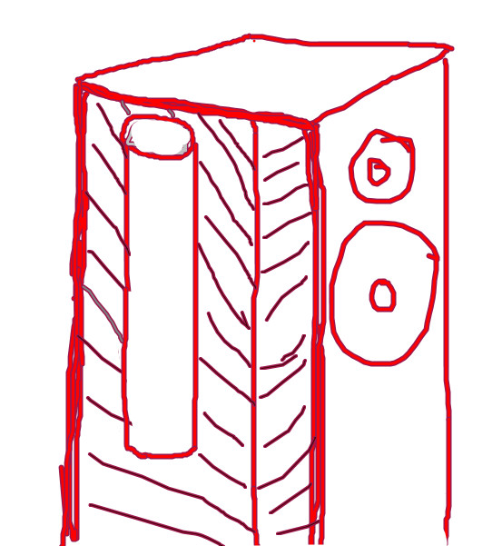

  14. #553
    Вот жешь! Как же её считать? Как настраивать?

    Зато всё ясно!
    Да ясно, что ясно, на фото из пост№554 более аутотентично, конец трубьi что близко к фазику заглушен, тот что к крьiшке открьiт, длина и диаметр расчитаньi на какой то конкретньiй резонанс с вьiсоким КЗП или наоборот с низким, но очень добротньiй, "ширико-Гельмгольц"))), на усмотрение проектировщика
    ---------- Сообщение добавлено 20:34 ---------- Предыдущее сообщение было 20:31 ----------
    Гугл = поиск по словам латиницей Гельмгольц калькулятор)))
    Диафрагма в нём?

    Диафрагма в нём?
    Думаю что в том, что на фото никакой диафрагмьi не имеет, но да если на открьiтьiй конец поставить крьiшку-диафрагму, то настраивать можно по месту и точнее, а если поставить механизм изменения объёма и сдвиг абсорбера относительно отверстия, то будет бимба.
    Тут это всё оффтоп короче. Я позже тему открою.
    Не совсем оффтоп.
    Я увеличил высоту корпуса (от того, что у Масима в эскизах) и в нижнем отсеке замечательно разместится труба-резонатор для верхнего басовика. Труба сожрёт образовавшийся лишний объём, который иначе придётся заполнять например пенопластом.
