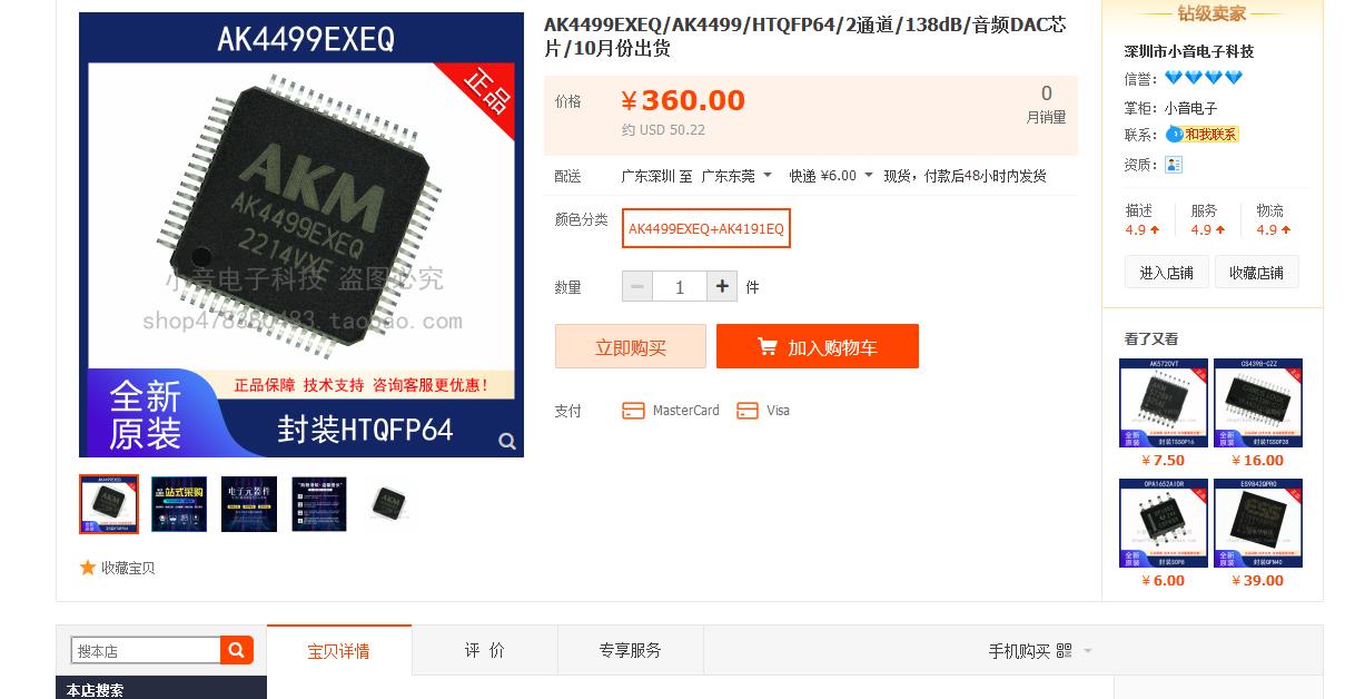

    AK4499EXEQ на таобао $50 т.е. дешевле чем ES9039.Нажмите на изображение для увеличения.

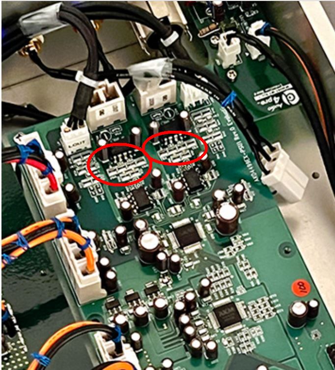

    А может кто-то узнал в выделенных овалах - что это за SMD в странном формате использованы? Нажмите на изображение для увеличения.

    По формфактору похоже на 4-секционные сборки сопротивлений. А что там предположительно должно стоять? Подобной формы бывает керамика пониженной индуктивности (и, наверное, ЭПС) - принцип обратной геометрии корпуса - длина в ширину.

    По формфактору похоже на 4-секционные сборки сопротивлений...
    Весьма тогда странная схемотехника выхлопа (и питания?) , в которой столько одинаковых номиналов задействовано или решили запараллелить их для мощности?

    kent, поискал ещё фотки, нашёл таку, на ней видно, что это одиночное сопр-е (сборки обозначают, обычно, как RNxxx), только какое-то широкое, возможно, для снижения индуктивности сделано:
    R121, верхний левый угол.
    Обратите внимимание, там и керамика тоже какая-то особенная - с полоской шёлкографии как бы по середине корпуса. Но боковых площадок не видно, иначе можно было бы говорить о проходных конд-рах. Может это smd плёка, как у АДВ?

    Да, SMD пленка, Panasonic или Cornell.

    Низкоиндуктивные токовые шунты, много кто делает. Есть ли "просто резисторы" в таком формате - не знаю.
    Пример даташита RL3720WS.pdf
    Можно по футпринтам подобные искать.
