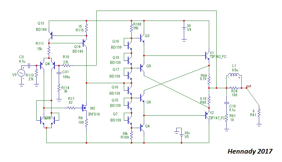

    схема Hennady 2010/1 (FURIOUS domestic amplifier) со следящей Обратной Связью
    Скрытый текст
    *входной каскад УН позаимствован у усилителя 2009, т.к. отсутствуют электролитические конденсаторы на входе)
    * благодаря следящей обратной связи Rвх 35кОм,
    * с добавкой С4 в генератор - Нижняя граница частоты 6Гц
    *топология симметрична по току: транзистор УН и аналогична ему нагрузка на транзисторе, который работает как генератор
    * симметричность по напряжению на выходе схемы настраивается подбором резистора R19
    * генератор "разгоняет" усиление УН без нагрузки до 58дБ, нагрузка в виде симметричного токозадающего делителя эммитерного повторителя ослабляет усиление УН до 20дБ
    * выходной конденсатор "сидит" именно на "земле"
    * катушка индуктивности на выходе снижает искажения выше 20кГц
    * вторичка трансформатора 57 Вольт минимум 1.2 А для одного канала
    * на выходе стабилизатора принципиально отсутствует конденсатор
    * Тау стабилизатора ослабляет/устраняет щелчки при включении выключения питания - позже была установлена RС -"гирлянда"
    * выходное сопротивление усилителя 0.8 Ома
    * выходная мощность при нагрузке 8Ом = 25Ватт
    * искажения на максимальной выходной мощности THD=0.75%, номинально THD=0,35%

    Цитата Сообщение от fagos Посмотреть сообщение
    Hennady, я вчера смотрел в симуляторе оба варианта подключения и к выходу мне понравилось больше - меньше гармоник высшего порядка и уровень в целом ниже. Оба варианта имеют АЧХ с резонансным горбом на ВЧ, который не удалось подавить. Но это все не очень важные вещи, поскольку они проигрывают текущему ВК, а значит не стоит тратить время на них.
    доработал вариант ВК с "зеркалами" вот такая схемка получается:
Название:	Зеркала Вилсона СХЕМА ВК.jpg
    смотрел симулятор - ИМХО понравилось....
    сама схема кажется избыточной, но по факту она меньше места на плате занимает, чем сейчас ВК Фуриоуса...
  5. #544
    Завсегдатай Аватар для fakel
    30.11.2007
    11,238
    По умолчанию Re: Вариант простенького усилителя на Дарлингтонах
    Здесь конденсаторы включены правильно, но их емкость нужно увеличить до 100мк
    Hennady, молодец, шаришь в схемотехнике!
    последовательно с резистором можно поставить ИТ на полевике
    схема годится и для не дарлингтонов, надо лишь убрать транзисторы в диодном включении
    ок
    Hennady, молодец,
    спасибо.
    в теме Заратустры: https://forum.vegalab.ru/showthread....=1#post2440878
    Неплохо получилось, я в модели посмотрел.
    спасибо.
    Как альтернативный вариант хорош, но кажется мне выходники не дадут слишком сильно улучшить показатели простыми средствами.
    ОООС как бы реально тут решает, уже смотрел )))
    второй вариант - вертикальные мосфеты, но "зеркала" чуть видоизменить необходимо и вполне получается неплохо без ОООС, но следящая по любому остается из-за особенности топологии УН.

    Попробуй ТШ использовать для компенсации искажений по Хауксворду

    P.S. "между делом" собрал в симуляторе вариант "12 апостолов" для двуполярного питания - THD 0,002% .....
    Вложение 307817
    А можно еще меньше - убрать резики по 36к и врезать цепочку прямосмещенных диодов между коллектором и стоком УН
    ---------- Сообщение добавлено 18:47 ---------- Предыдущее сообщение было 18:47 ----------
    Вложение 307817
    понял, попробую...
    но я такое решение не очень приемлю....возможно с ОООС будет ок...
    почему? Смотри: у диодов нелинейное сопротивление и чем меньший ток сигнала через них протекает - тем лучше. А резики в 36к как раз и создают этот ток.

    попробовал, явных ухудшений не выявил, кроме чуть-чуть подросших искажений на стоке транзистора УН, но на выходе искажения аналогичные...
Название:	12 апостолов вариант.jpg

    R6 попробуй убрать

    R6 попробуй убрать
    убрал - еле заметно придавило четные гармоники, вариант рабочий!!!
